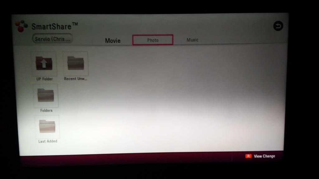

Συγνώμη που δεν απάντησα αλλα το αμέλησα το θεμα με το backlight αλλα τωρα πήρα τεχνικό να ερθει να την δει.. το πρόβλημα ειναι οτι πρέπει λέει να το δει με τα μάτια του και δεν μου το κανει συνέχεια. πχ 2 μερες τωρα τιποτα, σ'ημερα το κάνει συνέχεια. Μου είπε να το βγάλω ένα βίντεο για να το δει. το εβγαλα βιντεο και δευτερα θα του το στείλω να δώ τη θα μου πει
