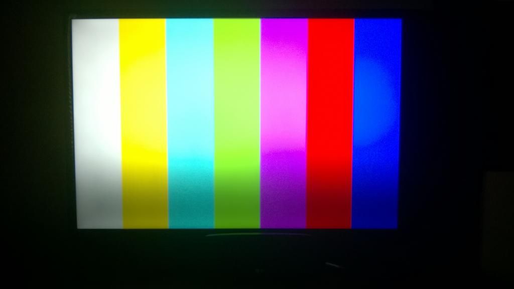

Έχω ένα προβληματάκι με την εικόνα το οποίο παρουσιάστηκε ξαφνικά ενώ έβλεπα:
Το κάτω μέρος της οθόνης (~10cm) έχει γίνει ένα τόνο πιο σκούρο απο την υπόλοιπη εικόνα.
Δεν υπάρχει κάποια εμφανής "λωρίδα" απλώς κάνει κάτι σαν fade-out στα τελευταία 10εκ της εικόνας.
Κάποιος που δεν το γνωρίζει μπορεί και να μην το προσέξει αν δεν του επισημανθεί απλώς σε μένα κάνει μπαμ.
Δοκίμασα να αλλάξω πηγές (TV, ΟΤΕ TV HDMI, PS3 HDMI) χωρίς καμία τύχη.
Την άφησα κλειστή, ομοίως καμία τύχη.
Να τονίσω ότι είναι 3 μηνών τηλεόραση.
Ξέρουμε κάτι;
Υπάρχει κάτι που μπορώ να κάνω πριν απευθυνθώ στο service;
Ευχαριστώ εκ των προτέρων..

Παρακάτω παραθέτω και μια φωτό του προβλήματος (είναι αυτή η σκια που φαίνεται στο κάτω μέρος και κατά μήκος της οθόνης):
Το μόνο που μου έρχεται στο μυαλό πριν το service είναι μήπως έχει φάει κάποιο κόλλημα και μέσω κάποιου "hard reset" απο το service menu ή κάτι αντίστοιχο, φτιάξει το πρόβλημα.
Το service της sammy τι λέει;
Αν καταλήξω σε service, μάλλον θα την πάω στο πλαίσιο, απο όπου την πήρα, για να την στείλουν εκείνοι. Είναι "μανίκι" το να φορτώσω το θηρίο και να το τρέχω στου "διαόλου τη μάνα" (μένω Γλυφάδα).
Η ζώνη LED που είναι υπεύθυνη για τον φωτισμό του κάτω 1/4 του πάνελ για κάποιον λόγο φαίνεται να σταμάτησε να λειτουργεί ή υπολειτουργεί. Ενημέρωσέ μας για την εξέλιξη της επισκευής...
