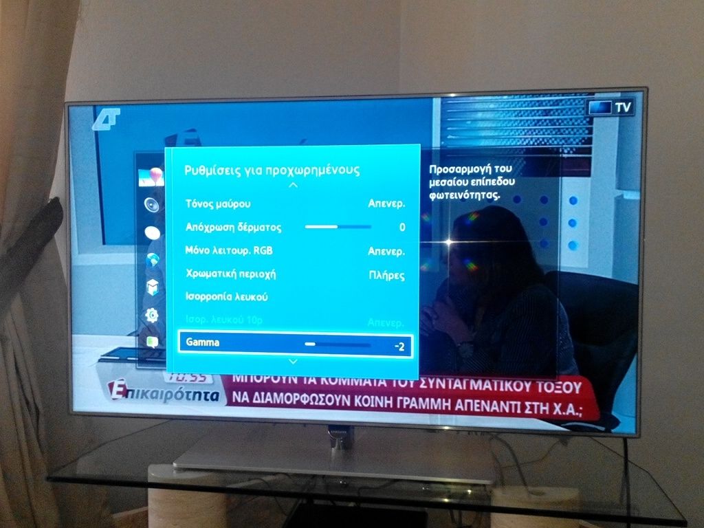

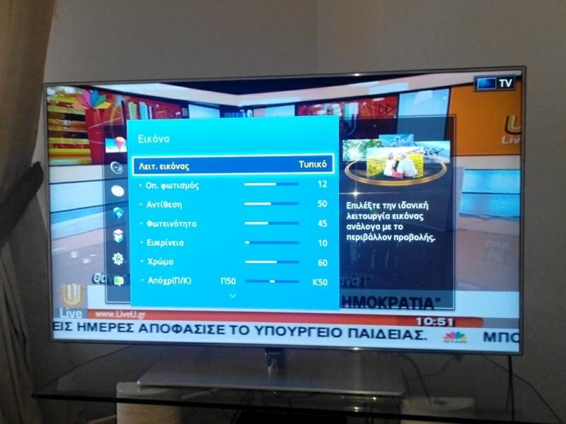

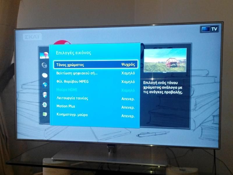

Θα βαλω μερικες ρυθμισεις για τηλεοπτικο - ψηφιακο σημα (οχι για ταινιες με υψηλη αναλυση) ,μετα απο πολλες ρυθμισεις και παιδεμα κατεληξα στα εξης
Φυσικα οι ρυθμισεις παιζουν αναλογα και με το καναλι , π.χ. μεταξυ skai & ant1 υπαρχει διαφορα τεραστια με τον ant1 να ειναι μαλλον ο χειροτερος ολων κατα την αποψη μου
Απλα αν θελετε το gamma βαλτε το -1 και αλλάξτε τονο χρωματος αν δεν σας αρεσει το ψυχρο.
Φυσικα παιξτε και με τις ρυθμισεις οπως σας βολευει αναλογα και με το φως του δωματιου τα γουστα σας κτλ
