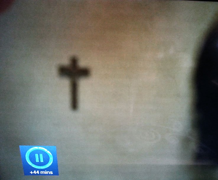

Καλημέρα. Tελευταία μάλλον έχω και 'γω θέμα με τις σκιές. Παραθέτω 2 φώτο πιο κάτω.. Να πω πως είμαι εκτός 2ετίας εδώ και 2-3 μήνες.
Ο Κωτσόβολος που έχω κάνει προέκταση εγγύησης το αναγνωρίζει το πρόβλημα?
