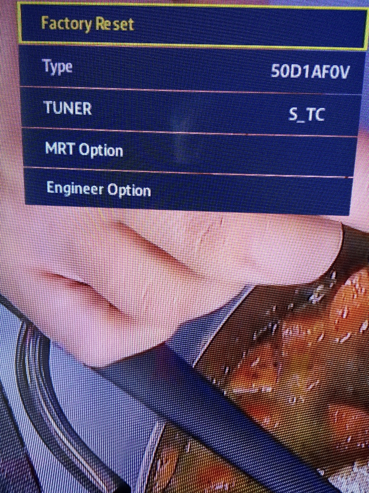

Που είναι αυτό το ρημαδι το μενού με το Local Set να το αλλάξω;
Στάλθηκε από το P20 μου χρησιμοποιώντας Tapatalk
Re: Απάντηση: Samsung UE J6200 : Reviews - Εντυπώσεις - Σχόλια
Καλησπέρα.
Δεν στο εμφανιζει με τον τροπο που επελεξες... αν διαβασεις πιο πισω θελει παλιο κινητο android με ir blaster και συγκεκριμενο προγραμμα δες το πως πατωντας το spoiler
εναλλακτικά θελει να εχεις συγεκκριμενο remote control για service
Δηλαδή δεν αρκεί να μπεις στο service menu από το τηλεκοντρόλ; Οκ, θα δοκιμάσω και έτσι.

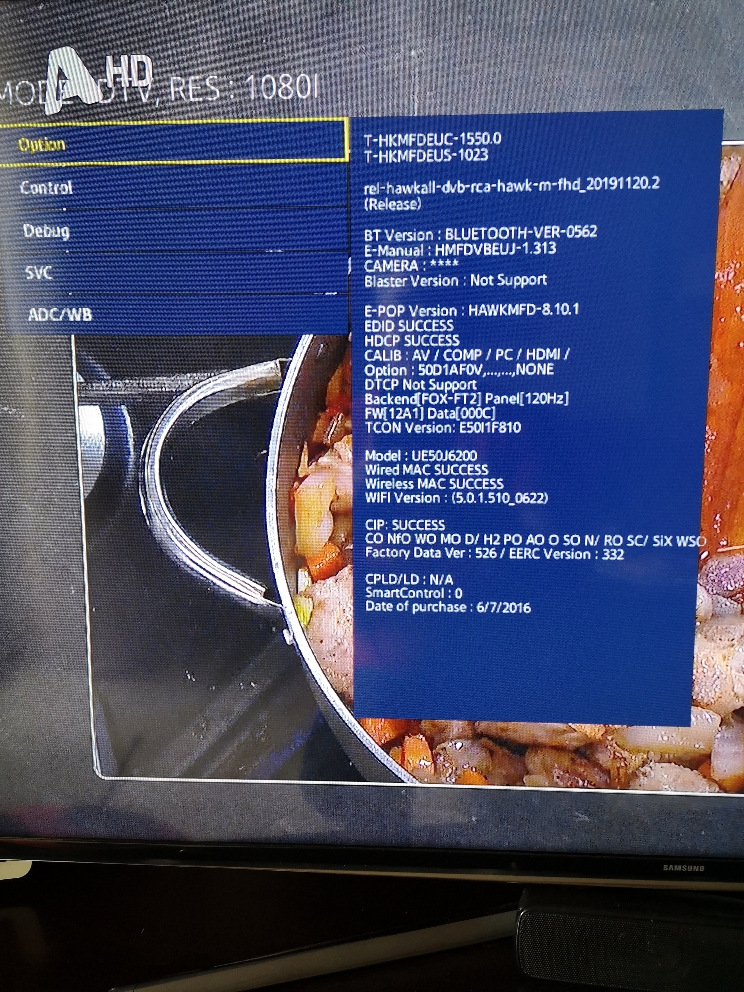

Εγω προσπαθησα να το ψαξω σήμερα, αλλα δεν μπορω να κανω τιποτα αν δεν κάνω αναβάθμιση λογισμικου. Δεν βρισκει όμως αυτόματα καποια αναβάθμιση.
Εχω μείνει στην εκδοση 1550.
Σε ποια εκδοση ειστε εσεις και πως αναβαθμισατε;
Αν ψαχνω σωστα υπάρχει αυτη εδώ https://www.samsung.com/us/support/owners/product/2015-led-smart-tv-j6200-jg20d-series
, αλλα δεν δοκίμασα να την βάλω χειροκίνητα.
