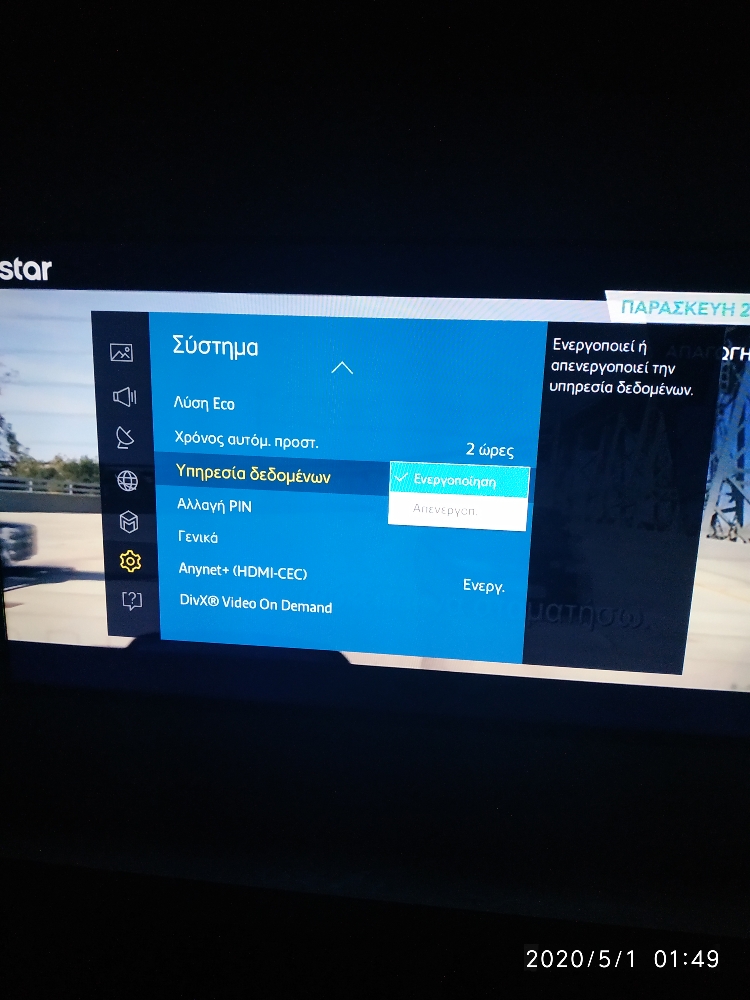

λογικα πρεπει να μπεις στης ρυθμισεις της τηλεορασης εκει που γραφει Συστημα κ θα βρεις την Υπηρεσια δεδομενων να το ενεργοποιησης
Το έκανα αλλά τζίφος...
Τίποτα...

Η υπηρεσία δεδομένων σαν ρύθμιση είναι ενεργοποιημενη! Μπορεί να είχα αλλάξει το local set κ δε θυμάμαι...
