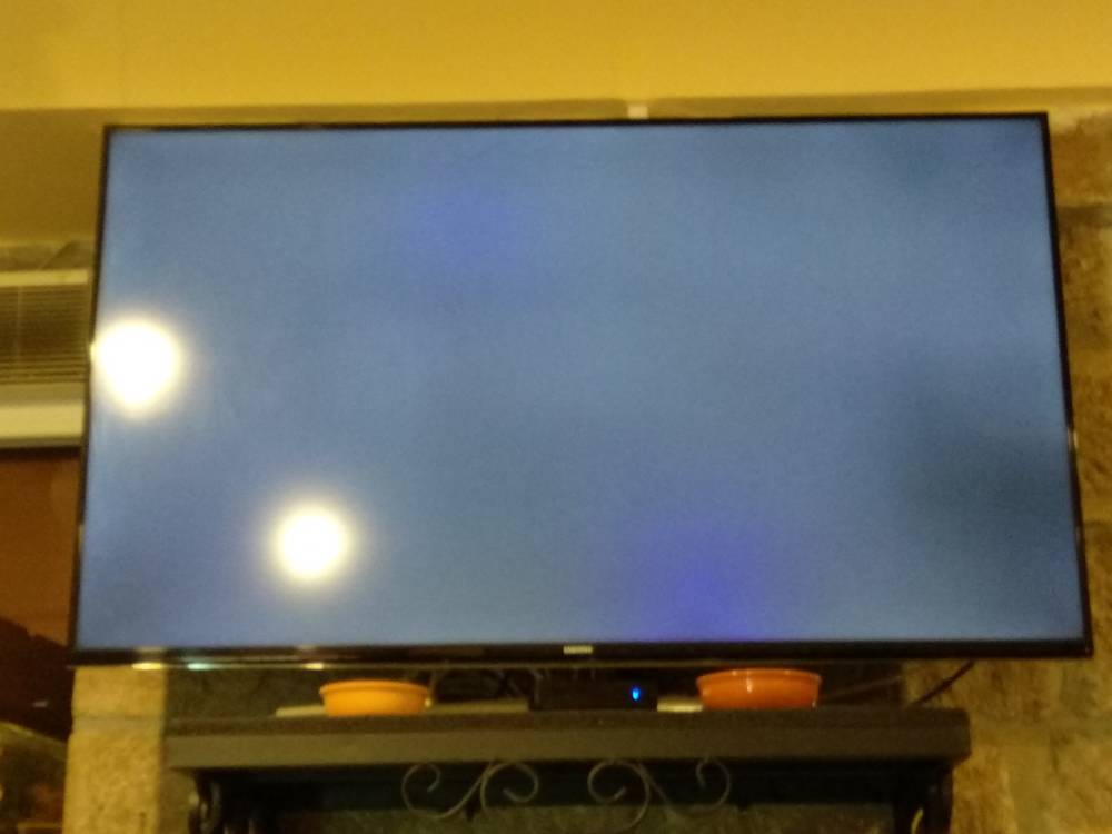

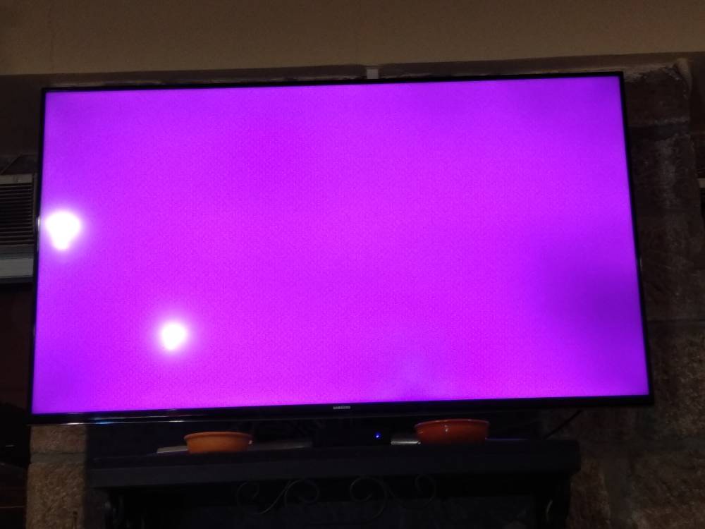

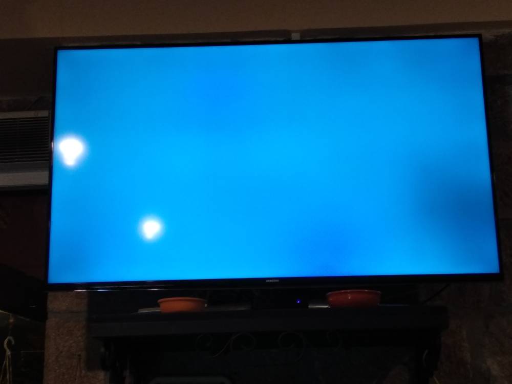

Καλησπερα κ καλη χρονια.εχω την samsung ue40j6200 κ παρατηρησα στη μεση τις οθονης μια μωβ κυλιδα παιζει να χει καψει κανα pixel ?
Είναι γνωστό πρόβλημα που βγάζουν τηλεοράσεις της Samsung στα 3 χρόνια. Το πρόβλημα το έχουν και άλλοι κάτοχοι. Διάβασε εδώ https://www.insomnia.gr/forums/topic/672447-Μωβ-κηλιδες-στην-οθονη
Έχεις πάρει 5ετή εγγύηση; Αν όχι τότε θα σου ζητηθεί ένα αρκετά μεγάλο ποσό για αλλαγή πάνελ που θα κάνει την επισκευή ασύμφορη.
Και σε μένα το έχει κάνει το ειχα αναφέρει παλιότερα
Στάλθηκε από το Mi A1 μου χρησιμοποιώντας Tapatalk
Βάλε καμία φωτό να δούμε ! Παίζει πολλες ώρες ;
Είχα ανεβάσει παλιότερα δες. Παίζει ώρες και την έχω σε μαγαζί που δίπλα, είναι κουζίνα δεν ξέρω αν φταίει αυτό.
Ειχα το ιδιο ακριβως θεμα με την 55αρα και η μονη λυση ηταν αλλαγη panel, ευτυχως εντος εγγυησης.
Το ίδιο πρόβλημα κι εγω με την συγκεκριμένη τηλεοραση.. ΕΚΤΟΣ ΕΓΓΥΗΣΗΣ όμως, στα 3 χρόνια!!!
