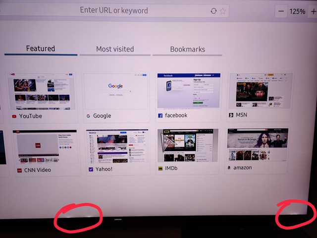

Καλησπέρα παιδιά.
Κάτοχος μιας UE65KS8000 από τον Μάιο του 2017. Η πρώτη που ήρθε στο σπίτι είχε στρεβλώμενο πάνελ στο πλάι και στο bezel κάτω. Επιστροφή και αλλάγή αυθημερόν απο Κωτσόβολο. Η δεύτερη μόλις την ανάβω καμμενο πίξελ.... πίσω και πάλι, αν και δεν δέχονταν να μου την αλλάξουν. Μετά από κράξιμο στον Κωτσόβολο μου στέλνουν τρίτη, η οποία δεν είχε προβλήματα σοβάρα, πέρα από κάποιο clouding.
Μετά από 1,5 χρόνο η τηλεόραση έβγαλε μια σκιά σε μεγάλο μέρος κάτω δεξιά. Ήρθαν από το service one μετά από έλεγχο μου λένε αλλαγή πάνελ. Το δέχομαι και γίνεται η αλλαγή. Την παρέλαβα 7/1/2019.

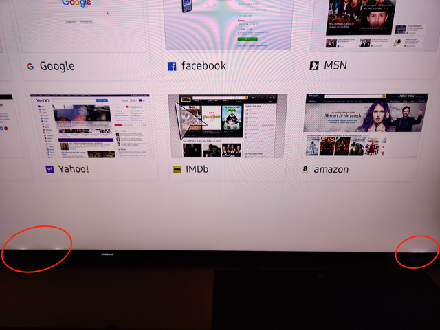

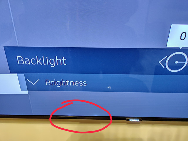

Τις τελευταίες μέρες λοιπόν άρχισα να παρατηρώ πως κάτω δεξιά σε οτιδήποτε χρώμα εκτός από μαύρο υπήρχε ένα σημείο στην βάση του πάνελ με πιο έντονο φως. Στις επόμενες μέρες κατά μήκους του κάτω bezel εμφανίστηκαν άλλα τρία σημεία με πιο έντονο φως. Υποθέτω πως πρόκειται για καμμένα leds. Περιττό να πω ότι τα έχω πάρει και δεν πρόκειται να αγοράσω ποτέ ξανά τηλεόραση Samsung....
Η ερώτηση είναι δικαιούμαι κάποια εκ νέου επισκευή. Διαβάζω ότι η εγγύηση επισκευής είναι 3 μόλις μήνες, ενώ η εγγύηση των ανταλλακτικών ορίζεται λέει από τον κατασκευαστή. Άντε βγάλε άκρη.
