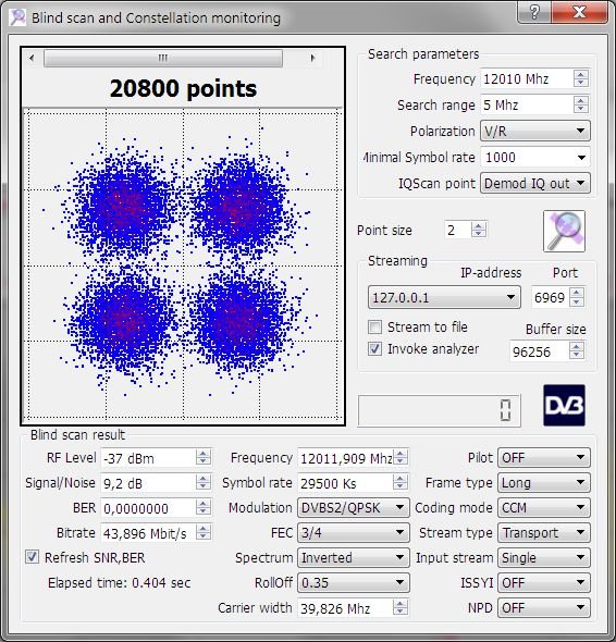

Ούτε εδώ έχει πρόβλημα η συχνότητα, 9,2dB SNR με 1.10. Το γμτ εδώ είναι ότι με την μετακόμιση των καναλιών της 11642V στην 11307V πριν 2 - 3 ημέρες, έχασα όλα τα μουσικά κανάλια...
attachment.php
