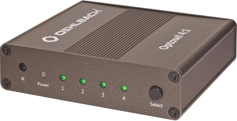

Υπάρχουν λύσεις για όλα. Παράγγειλα και περιμένω εντός της εβδομάδας αυτό το ωραίο μηχανηματάκι.
OEHLBACH Optosel 4:1 MKII - Digital Optical Audio Switch with 192 kHz / 24 Bit (SPDIF Toslink Selector, 4 Inputs / 1 Output, Remote Control)
Έψαχνα καιρό για να βρω ένα ποιοτικό ψηφιακό επιλογέα εισόδων σαν αυτό. Η περιορισμένη συνδεσιμότητα στα σύγχρονα μηχανήματα.
Το οποίο στην ανάγκη μπορεί να συμπληρωθεί με αυτό. Η συνδεσιμότητα είναι σοβαρό πρόβλημα. Και παρατηρούμε ότι σήμερα οι τιμές των DAC's που συνδυάζουν και ψηφιακές και USB εισόδους έχουν εκτοξευθεί στο χιλιάρικο και πάνω. Σε αντίθεση με 3-4 χρόνια πριν που τα πράγματα ήταν πολύ οικονομικά...
