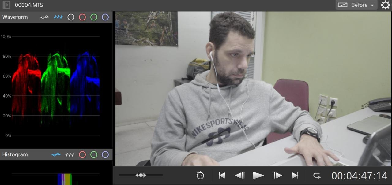

Fields, χρωματικά τρίγωνα, και gamma curves αποτελούν το βραχνα του συγχρονου βίντεο και δυστυχώς δεν έχει αλλάξει ακόμα.
Για να δείτε τι ακριβώς συμβαίνει , ένα πρώτο τεστ με το λάθος που κάνουν όλοι σχεδόν οι reviewers.
Δείτε πόση διαφορα κάνει , αν δουλεύεις με λάθος χρωματικό πρότυπο ....
Before (sgamut χωρίς μετατροπή σε REC709)
ΥΓ... βλέπετε ποσο "λάθος" φαίνεται η sony αρχικά

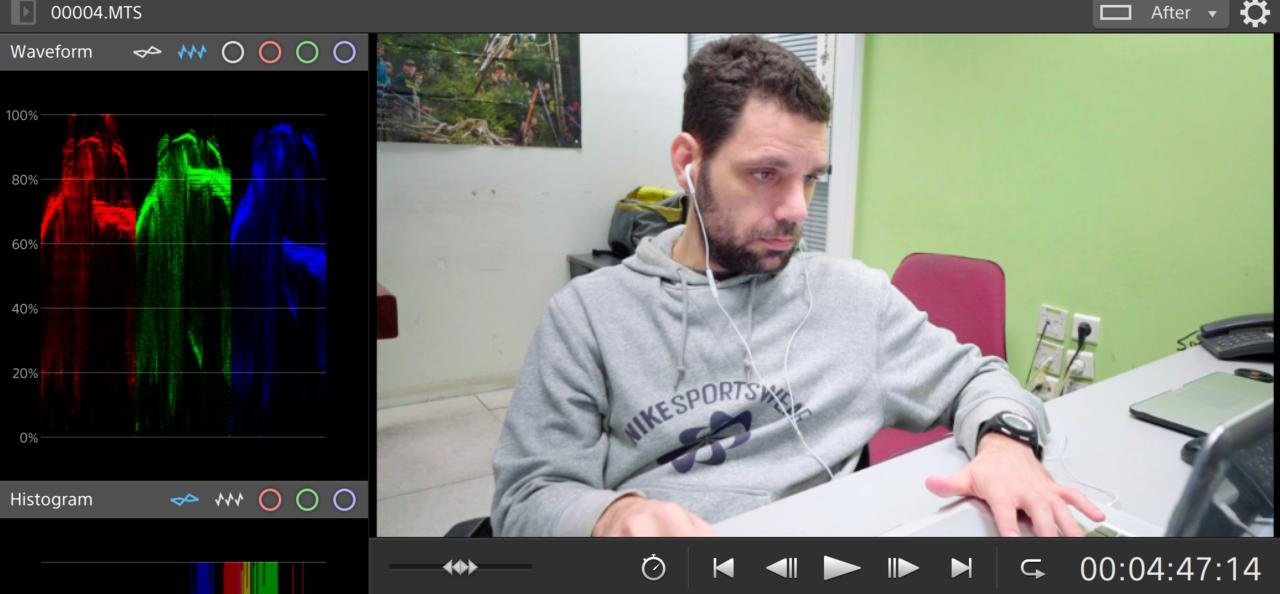

After...
YG... ακόμα κι αυτό που βλέπετε εσείς , είναι λίγο διαφορετικό από αυτό που βλέπω εγώ, λόγω πάλι αλλαγης χρωματικού προτυπου του ιντερνετ!!!

Εδώ βλέπεις πως είναι η επίδραση του πρώτου (ή τελευταίου βήματος) LUT στην Α7s , η μετατροπή δηλ. από το slog2-sgamut σε REC709 , που χρησιμοποιούμε στις σημερινές οθόνες μας για βίντεο.
από εκεί και πέρα φυσικά , παίζει ρολο το WB , και η υπόλοιπη επεξεργασία ξεκινα....
