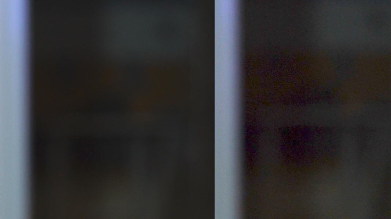

για να δεις ότι παίζει ρολο και σε απλό βίντεο , τράβηξα μια σκηνη με AVCHD format (1080/25p χωρίς slog2) me "κανονική" έκθεση ΜΜ 0 (σε matrix φωτομέτρηση) και +1 στοπ ΜΜ +1 (μέχρι που έφτασα στο οριο του κλιπαρισμοατος) .
Στο final cut ανέβασα το πρώτο βίντεο στα level του δευτερου (+1 στοπ) , για να έχω την ιδια έκθεση, και δες ποσο περισσότερο θορυβο έχω στα σκοτεινα.
Στο δικό μου μόνιτορ είναι μεγαλύτερη η διαφορα βεβαια, γιατί το youtube κάνει συμπίεση που βοηθάει το "θορυβώδες" βίντεο.
Δες το σε HD...
Εδώ φαίνεται καλύτερα η διαφορα ... snapshot από το FCPX.

Όταν εκθέτω σημειακά πάνω του (άρα ουσιαστικά υπερεκθετω (ETTR) αν είχα θεωρήσει matrix φωτομέτρηση), ανεβαίνει το ISO τόσο πολύ που προκαλεί μεγάλο και έντονο θόρυβο. Αυτός ο θόρυβος χαλάει το θεωρητικό πλεονέκτημα του ETTR όταν μειώνω την φωτεινότητα στο post και χρειάζεται να κάνω denoise.
Και αυτή είναι η διαφορά με το παράδειγμα που έκανες. Εσύ ανέβασες φωτεινότητα στο post στο βίντεο με τη χαμηλή έκθεση (και δημιουργήθηκε θόρυβος στο post), ενώ εγώ μιλάω για κατέβασμα του υπερεκθετημένου το οποίο έχει υψηλότερο ISO (άρα και περισσότερα artifacts από το ISO).
Υ.Γ. θα κάτσω να κάνω τεστ τις επόμενες ημέρες και σε βίντεο και σε φωτογραφία να δω διαφορές. Μην κάνεις μόνο εσύ τεστ :idea:
Βρήκα και αυτό το άρθρο για ETTR, και θα κάτσω να ρίξω διάβασμα.
Θα επανέλθω με τεστ κάποια στιγμή.
http://www.dpreview.com/articles/6641165460/ettr-exposed
2) Κανονικά* το ETTR γίνεται μόνο με αύξηση φωτισμου/ταχύτητα/διάφραγμα διοτι ΤΟ ISO ΔΕΝ ΕΊΝΑΙ ΠΑΡΑΓΟΝΤΑΣ ΤΗΣ ΕΚΘΕΣΗΣ. Εκθεση είναι η ποσότητα φωτός που δέχεται ο αισθητήρας
*Το κανονικά πάει στο οτι το ETTR βασικά είναι τεχνική που πιάνει τόπο κυρίως σε RAW. Σε jpeg/video με τα κλιπαρίσματα που κάνουν σε σκοτεινά & highlights είναι επικίνδυνο.
3) O Θόρυβος δεν προκαλειται απο το ψηλό ISO ποτέ .. απο χαμηλό μπορεί .. ;) ανάλογα τον αισθητήρα .. αν είναι ISOLESS (όλοι οι Sony πλην A7s) είναι ελάχιστη η διαφορά .. σε Canon, Nikon D3/D3s/D4, Sony A7s που δεν είναι ISOLESS είναι αισθητή η διαφορά.
Ο θόρυβος προκαλείται απο χαμηλή έκθεση δηλ. λιγο φως στον αισθητήρα .. το ότι προσλαμβάνεις τα ψηλά ISO ως πιο θορυβώδη είναι γιατι ψηλό ISO πάει πακέτο με χαμηλή έκθεση.
4) Ετσι .. όπως είπε και ο Γιάννης, το καλύτερο απ'όλα είναι να αυξήσεις τεχνητά τον φωτισμό στις σκοτεινές περιοχές που ενδιαφέρουν. Αλλά είναι και το πιο δύσκολο
Συμπλήρωμα ..
Η A7s έχει απλά ψηλότερο οριο .. καπου 2 στοπ σε σχέση με την α6000, μπορεί και 3 στοπ σε ειδικές συνθήκες και video.
ETTR δεν είναι υπερέκθεση, μπορεί να είναι και υποέκθεση .. Expose to the right σημαίνει διαλέγεις το φωτεινά που θές να κρατήσεις και τα φέρνεις στο σχεδόν τερμα δεξί άκρο του ιστογράμματος. Αν τα φωτεινά αυτά είναι πολύ φωτεινά θα σου βγάλει υποέκθεση του γενικού κάδρου.
H σημειακή φωτομέτρηση συνδυασμένη με αυτόματο πρόγραμμα φέρνει την περιοχή φωτομέτρησης στο μέσο φωτισμό. Καλό είναι να γίνεται σε γκρί κάρτα 18% και να το αφήνεις απείραχτο. Ο μαύρος σκύλος είναι καμιά 3 στοπ πιο σκοτεινός απο το μέσο γκρί δηλ. η σημειακή φωτομέτρηση πάνω του σου ανεβάζει 3 στοπ το ISO πάνω απο το κανονικό .. νομίζω δεν είναι θεμιτό να κάνεις το μαύρο γκρί και να καίς όλα τα υπόλοιπα .. αντε να το ανεβάσεις κανα στοπ για να έχεις καλύτερο αποτέλεσμα σε θόρυβο ευκρίνεια στο τρίχωμα αρα θα έλεγα οτι θες κάπου -2EV αντιστάθμιση.
Ομοίως αν η η σημειακή φωτομέτρηση είναι επιδερμίδα λευκού που είναι +0,5 stop πιο φωτεινή απο το μέσο γκρί θέλει μια αντιστάθμιση +0,5 στοπ ..
Νομίζω οτι γενικά με σταθερά διάφραγμα/ταχύτητα και autoISO στην α6000 και τις παρόμοιες ISOLESS (D5300-K5) είναι καλό να έχεις αφενός όριο το 1600-3200 και αφετέρου μόνιμα αντιστάθμιση* κάπου -1,0 στοπ (πειραματικά θα το βρείς) ..
*Υποθέτω οτι με μανιουαλ ταχύτητα/διάφραγμα + autoISO η αντιστάθμιση απλά κατεβάζει ISO ..
To άρθρο που λινκάρισες καλό είναι .. απλά βγάλε απο το μυαλό σου οτι το ISO είναι παράγοντας της έκθεσης ..
Επίσης ενδιαφέρον θα είναι να ψαχτούμε με τις ζώνες που λέει ο Γιάννης ..
