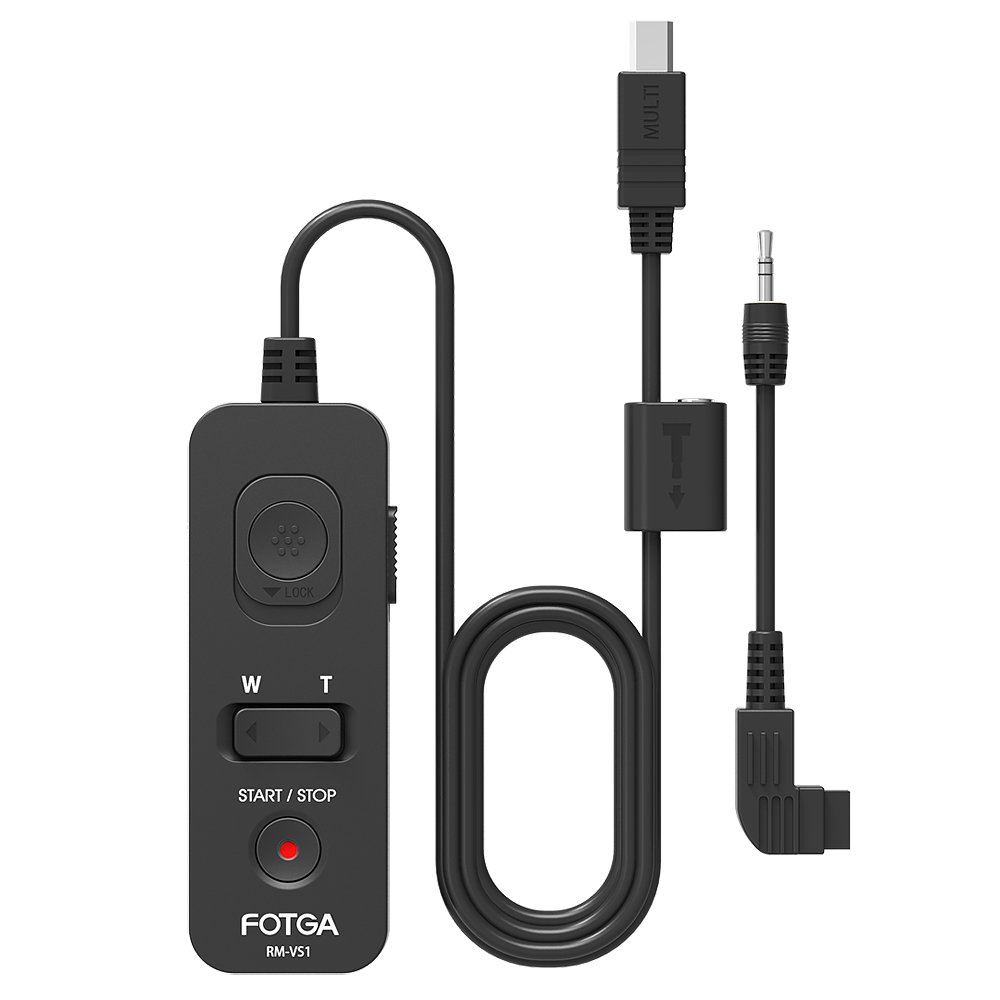

μια πιο φθηνη εναλλακτικη λυση για remote triggering , σε photo kai video mode , απο τη fotga....

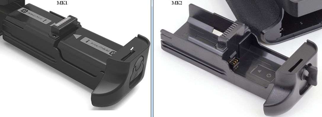

@Αpollwn
Eίχες γράψει ότι σου χάλασε το γνήσιο battery grip της Sony και μετά πήρες της Meike;
Τι είχε πάθει το Sony;
Για τη mk2 θα πρότεινες τo Sony ή το Meike, αφού έχεις χρησιμοποιήσει και τα δύο;
Εγώ από το Meike στη mk1 είμαι ευχαριστημένος. Αν ταιριάζει η κασετίνα των μπαταριών και στις δύο εκδόσεις Meike θα προτιμήσω της Meike πάλι για γρήγορες φορτώσεις κασετίνας μεταξύ α7r και α7rII.

Συγκρίνοντας δύο εικόνες από τις κασετίνες, η MK1 και η MK2 φαίνονται πανομοιότυπες, οπότε θα προτιμήσω Meike για γρήγορες εναλλαγές ολόκληρης κασετίνας μεταξύ mk1 και mk2 μηχανών. Και όταν είμαι με μία μηχανή έξω αντί να παίρνω μαζί μου χύμα μπαταρίες, θα παίρνω μία φορτωμένη κασετίνα. Με δύο μπαταρίες στο battery grip της μηχανής, και δύο μπαταρίες στη ρεζέρβα κασετίνα, τελειώνει το θέμα αυτονομίας.

_tzo_ όχι δε το έγραψα εγώ μα έχοντας το grip, γνήσιο δεύτερο χέρι, δεν δουλεύει σωστά το ένα κουμπί πάνω της, μάλλον κακοποίηση δυστυχώς δεν το κατάλαβα όταν το πήρα.
@Αpollwn
Re: Sony Alpha A7 ,A7R, Α7s , Α7ΙΙ, Α7RII, A7sII Full Frame Mirrorless
Thanks. Θα πάρω ξανά Meike, κυρίως λόγω της κοινής κασετίνας, που θα με εξυπηρετήσει πολύ.
