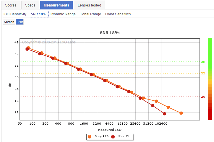

http://www.dxomark.com/Reviews/Sony-Alpha-7S-sensor-review-New-low-light-champ
http://www.dxomark.com/Reviews/Sony...ny-A7S-versus-Nikon-Df-New-low-light-champion
Κατι λιγότερο απο 1/3 στοπ καλύτερη απο την πρώην πρωταθλήτρια .. σε low light .. ισοπαλία σε δυναμική περιοχή ..

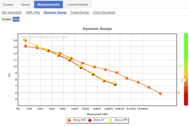

http://www.dxomark.com/Cameras/Comp...-versus-Sony-A7-versus-Sony-A7R___949_916_917
Χάνει περίπου 1 στοπ σε δυναμική περιοχή, κερδίζει 1/2-2/3 στοπ σε low light .. !!
Aυτά απο τα γενικά σκορ ... που ενδέχεται να είναι και παραπλανητικά ;)

Οντως τα γενικά σκορ δίνουν παραπλανητική εικόνα ..
Βλέπουμε στην καμπύλη SNR18% να είναι σχεδόν ίδια με την Df στα ψηλά ISO, ελάχιστα καλύτερη (0,5 db = 1/6 stop) στο βασικό ISO.
Η καμπύλη SNR18% πέρα απο το ότι δίνει την ποιότητα του μέσου γκρί, είναι ενας καλός δείκτης της αποτελεσματικότητας του αισθητήρα σε πρόσληψη φωτινίων ανα μονάδα επιφανείας. Βλέπουμε πως σε αυτό τον τομέα δεν υπάρχει αξιόλογη πρόοδος.
Επίσης φαίνεται μια ανωμαλία στα πολύ ψηλά ISO προιόν αποθορυβοποίησης σε raw επίπεδο κατα πάσα πιθανότητα.
Η καμπύλη DR μας δίνει την ποιότητα κυρίως στα πολύ σκοτεινα καθώς εξαρτάται βασικά απο τον ηλεκτρικό θόρυβο. Εδώ ενω στα χαμηλά ISO ο ηλ.θόρυβος είναι περισσότερος απο τις άλλες Α7 όσο αυξάνεται το ISO μειώνεται (όπως στις Canon - Nikon D4/Df αλλά σε μεγαλύτερο βαθμό και έκταση ..). Μας είχε προειδοποιήσει η Sony οτι έκανε μια τέτοια βελτιστοποίηση και φαίνεται πολύ πετυχημένη ..
Αποτέλεσμα το ISO 25600 της A7s να είναι ισάξιο στα πολύ σκοτεινά σημεία με το ISO 6400 των άλλων Α7 !!!.
Ομως με καμία έννοια δεν βλέπουμε τα 15+ στοπ που διαφήμισε η Sony .. :p
Εdit .. σε video 2K θα είναι 14+ στοπ η DR αν εκμεταλεύεται πλήρως τον αισθητήρα .. η dxO δίνει το print DR στα 8mp και κάθε υποδιπλασιασμός δινει +0,5 στοπ
Αν θα θέλαμε να πουμε συνολικά ποσο καλύτερη είναι δεν θα έλεγα οτι στην δική μου αντίληψη ειναι 2 στοπ καλύτερη καθώς δεν μετράει μόνο ο θόρυβος στα καρασκοτεινα αλλά και λιγο πιό πάνω. Ετσι που μειώνεται η διαφορά απο 2 στοπ στα εντελώς σκοτεινα σε σχεδόν ισοπαλία στο μέσο γκρί (snr18%) θα έλεγα οτι είναι γύρο στο 1-1,3 στοπ και έτσι το βλέπω και στα δείγματα του Luminous Landscape (to ISO 25600 της A7s ισάξιο με ISO 12800 της A7r ..)
Ενδιαφέρον για αυτούς που ψειρίζουν το οτι η καμπύλη DR δείχνει σαν να αλλάζει κλίση μια στα ISO3200 και μια ακόμη στο 25600. Μαλλον αλλάζει mode λειτουργίας ο αισθητήρας αλλά είναι πιθανό να επεμβαίνει και ο επεξεργαστής (αποθορυβοποίηση .. ). Να δούμε αν μειώνεται η ευκρίνεια ή λασπώνουν κατα κάποιο τρόπο τα σκοτεινά στα σημεία αυτά ..
