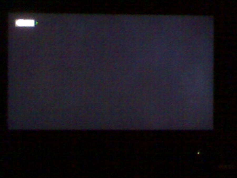

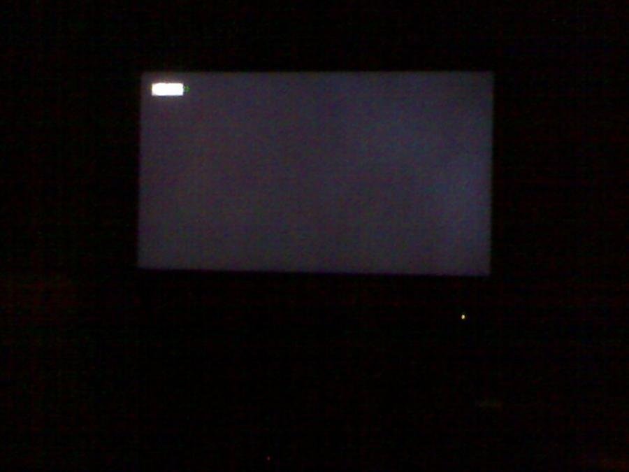

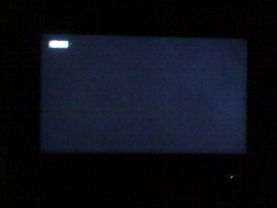

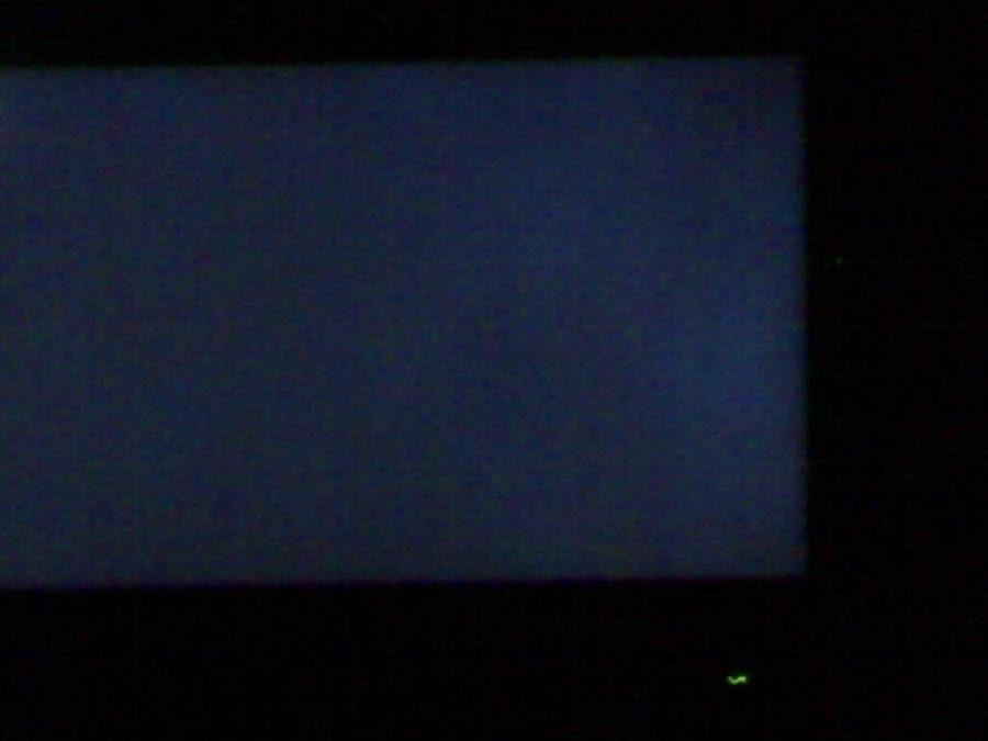

Καλημερα σε ολους! Σημερα εγινα και εγω κατοχος της 40w και θελω να πω οτι σιγουρα ειμαι ενθουσιασμενος με την TV, οπως και να το κανουμε αφου την αλλαξα με μια παλια SONY 24 ιντσων. Ομως μου στερει εδω και λιγη ωρα απο τη χαρα το test που εκανα το σχετικο με το "cloudy" και μαλλον βγαινω θετικος αντιθετα με το nikolaki. Ανεβαζω και μερικες φωτογραφιες που αν και ειναι απο κινητο τραβηγμενες , νομιζω δειχνουν οτι κατι υπαρχει...1.jpg
Στη δεξια πλευρα και κατω της οθονης υπαρχουν καποιες λευκες θαμπες σκιες οπως τις βλεπω εγω. Δεν ξερω αν ειναι φανερο στις εικονες ομως αν καποιος εχει γνωση του προβληματος παρακαλω να μου πει την γνωμη του και ποσο σοβαρο ειναι (?).
Οι σκιες εμφανιζονται μονο με το backlight στο max ενω κατα την θεαση εικονας δεν παρουσιαζουν καμια παραμορφωση. Στην πορεια μηπως αυξανεται τι φαινομενο?

Λοιπον μια ενημερωση και απο μενα. Οταν πηρα την Χ και εκανα το test να δω για backlight bleeding δεν βρικα τιποτα. Μετα πο λιγο καιρο ομως παρατηρησα οτι υπηρχε στις γωνιες αλλα οχι και πολυ εντονο. Η λυση τελικα ητανε μια. Μανώλης Καστρουνής. Ηρθε και κυριολεκτικα εβαψε το panel μαυρο. Τρομερη δουλεια. Ειλικρινα δεν το περιμενα να γινει κατι με αυτο το θεμα και οταν το ειδα πραγματικα σοκαριστικα. Η οθονη πλεον οταν δεν περνει σημα ειναι μαυρη χωρις συνεφα και καταιγιδες.
Μανωλη ευχαριστω-bye-
