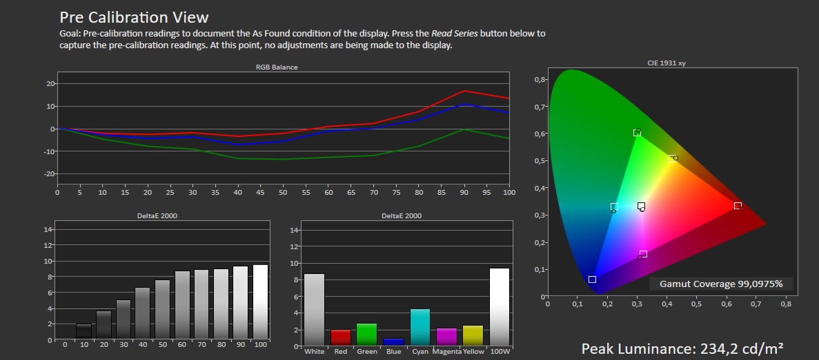

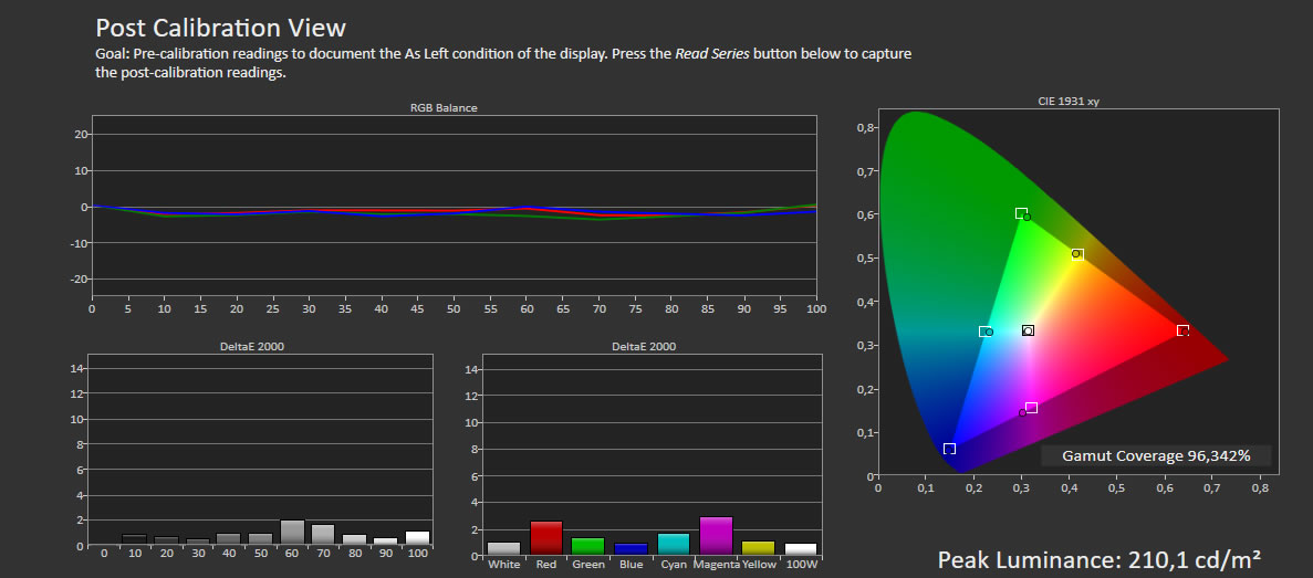

Mια μετρηση του cinema pro απο ενα τυχαιο review.
πριν:
μετα:
Ωραίος αν και δεν ξέρω να τα διαβάσω τα διαγράμματα :) Ελπίζω κάποιος κάτοχος να βοηθήσει αν και με βλεπω να παίρνω τον κυριο που κάνει calibration.

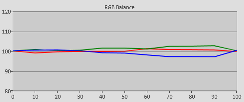

Μιας και ειχες αναφερει και την ks7000 (αν θυμαμαι), εκεινη ειχε πολυ καλυτερη συμπεριφορα στο rgb σε βαθμο που ηταν και στο οριο να μην θελει καλιμπραρισμα σε αυτο.
ακαλιμπραριστο rgb:
