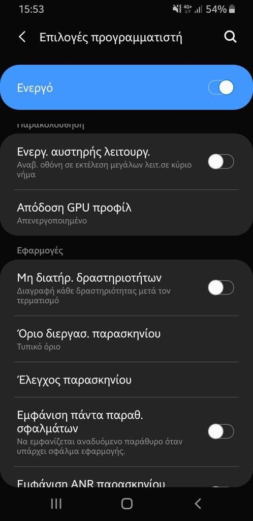

Πώς μπορώ να κλείσω τις ανοιχτές εφαρμογές. Mετά από την αναβάθμιση δεν λειτουργεί πλέον παρατεταμένο πάτημα του home button.
Οχι δυστυχώς δεν μπορείς, υποτίθεται συμφωνα με τη Sony οτι κλεινουν αυτοματα μετα απο λιγη ωρα στο παρασκήνιο.
Και γω έτσι έλεγα ολα καλά με το oreo όλα όπως πριν και νασου που άρχισε να μου κάνει το κουλό πρόβλημα που δεν ανάβει μετά απο ώρες στην αναμονή και πρέπει να τη βγαλεις από την πρίζα. Παντού αναφορές γίνονται τελευταία γι'αυτό, πουθενά όμως ξεκαθαρη λύση.

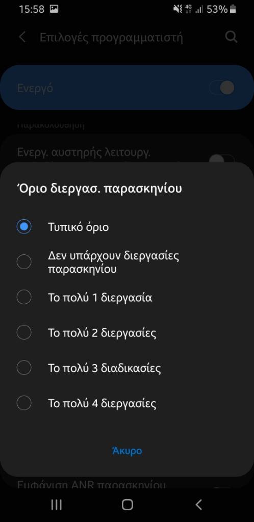

Έχω και εγώ το ίδιο πρόβλημα, το μόνο που βρήκα σε ένα γερμανικό Forum είναι ότι επιλέγεις κάθε εφαρμογή ξεχωριστά και πας υποχρεωτική διακοπή. Μετάνιωσα για το update έπρεπε να περιμένω.
Αν πας στις επιλογές προγραμματιστή στις ρυθμίσεις δεν μπορείς να βάλεις στο On την Μη Διατήρηση Εφαρμογών?
Δεν έχω την τηλεόραση αλλά μιλάω για το ανδροιντ καθαρά..
Same Sh1t...Different Day
Κάποιος άλλος..... άλλο πρόβλημα με την αναβάθμιση σε oreo 8....τελικά τι να κάνουνε...να την κάνουμε ή όχι ή να περιμένουμε την επόμενη.....9;;;
