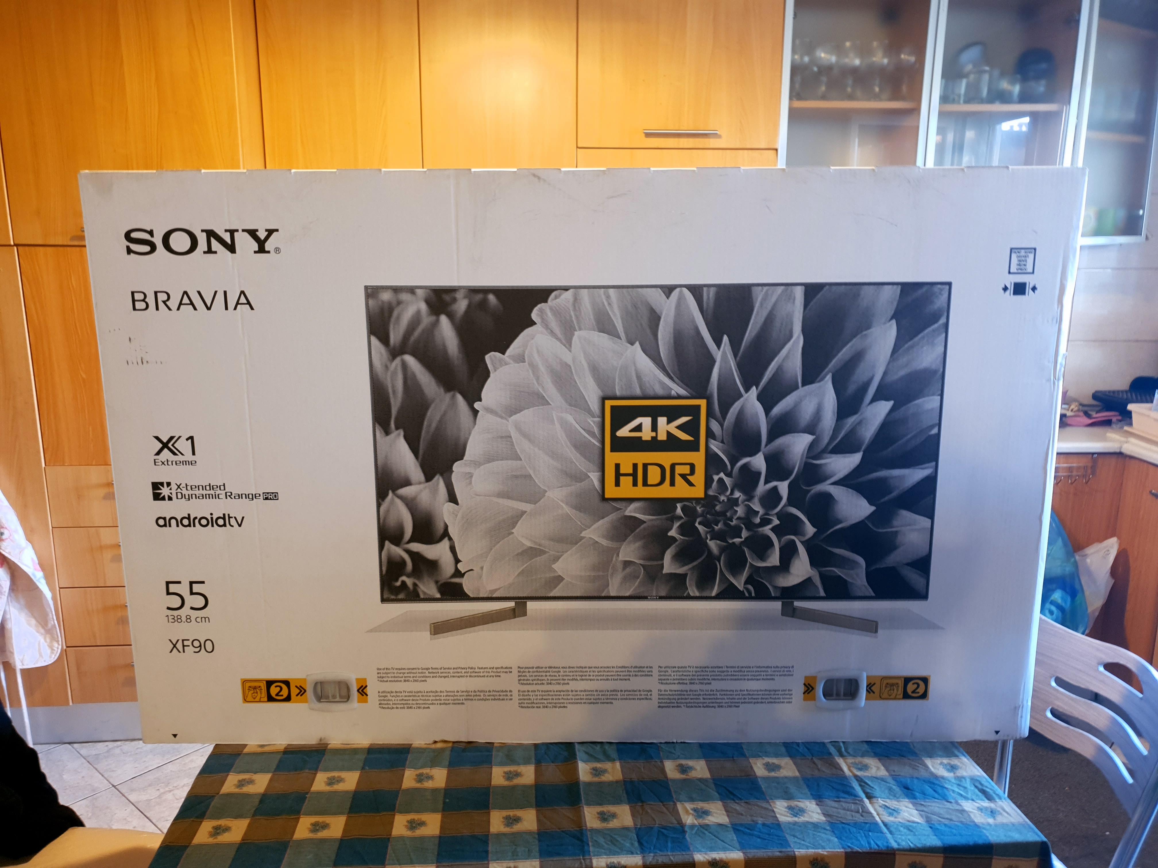

Χτες πήγα και την πήρα κι εγώ καθώς από πολλά reviews είδα ότι η tv είναι top.
Για το υπνοδωμάτιο...
Πού θα βρω σωστές ρυθμίσεις για το panel?
Επίσης μία ερώτηση.τα panel σε όλες τις 55 9005 είναι va ετσι;γιατί είδα μοντέλα a και b.
