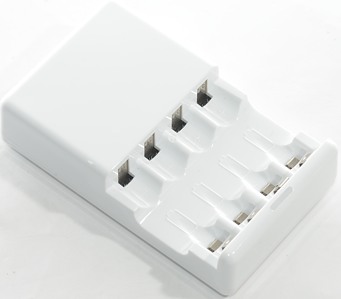

Varta industrial pro.
Η
Ladda φορτιστή με μπαταρίες Ladda απο ikea
Παραδόξως τον ladda φορτιστή δεν τον έχουν πλέον...
Έχει άλλους..
