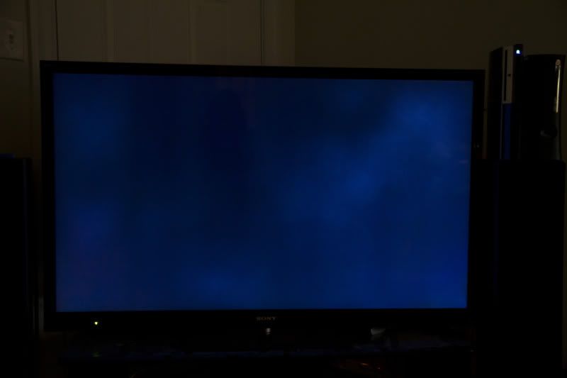

αυτό που προσπαθώ να περιγράψω είναι σαν και αυτό
την κράτησα και σήμερα πάντως για να δω αν μου κάνει τα ίδια...

Ναι αυτό είναι πολύ συννεφιά και νομίζω πως ότι ρυθμίσεις και να κάνεις , δε θα καταφέρεις και πολλά.
Στη θέση σου θα τη γύριζα πίσω , όπως σωστά και εσύ είπες.
Δυστυχώς έπεσες στη περίπτωση, σπάνια φέτος οι σονυ βγάζουν τέτοια θέματα. Αλλαγή λοιπόν.
Η μοναδική περίπτωση που θα εξέταζα είναι, να την έχεις σε << δυναμική >> κατάσταση προβολής ή κατά λάθος σε προβολή καταστήματος, διότι αν συμβαίνει κάτι τέτοιο , αυτό που βλέπεις είναι απόλυτα φυσιολογικό. Δε φαντάζομαι όμως να ισχύουν αυτά......

Πάντως αυτή η φωτογραφία paourismp , δεν είναι από KDL-W70xB .
Από που είναι αλήθεια;
Φιλε μου καλο ειναι να εισαι πιο ακριβης. Αυτο αντιμετωπιζεις η κατι σαν και αυτο γιατι αυτη η τηλεοραση δεν ειναι η Sony w706. Αν ειναι ομως τοσο ασχημα(επετρεψε μου να αμφιβαλλω οτι φαινεται ετσι στην δικια σου γιατι η φωτο ειναι overexposed) μπορω να σου προτεινω ενα κολπακι που αν θα το κανεις θα το κανεις με την δικη σου ευθυνη και με πολυ προσοχη. Εμενα μου ειχε τυχει και σχεδον εξαφανιστηκε το clouding. Θα παρεις ενα πανακι ειδικο για σκονη δλδ να ειναι μαλακο και με αυτο απο τη μεση της οθονης και με μαλακες κινησεις θα αρχισεις να κανεις ενα μασαζ προς τα εξω. Κανε λιγο για αρχη ξανα δες την τηλεοραση απο μπροστα και δες αν μετακινειτε καλο ειναι να παιζεις μια μαυρη οθονη στην τηλεοραση αλλα να προσεχεις να μην σβηνει εντελως ο οπισθιος φωτισμος ωστε να μπορεις να δεις το clouding. Σιγουρα θα το δεις να κινειται και ισως να μειωνεται αισθητα. Για καλυτερα αποτελεσματα καλο ειναι να εχεις λασκαρεις και λιγο τις βιδες πισω απο την οθονη της τηλεορασης αλλα συνηθως μειωνεται και χωρις αυτο. Επιμενω οτι αυτο αν το κανεις προσεχτικα δεν θα βλαψεις την τηλεοραση σου αλλα πρεπει να εισαι ιδιαιτερα προσεκτικος.
Αν ειναι ομως τοσο πολυ και φαινεται τοσο πολυ σε απλη θεαση τοτε να την επιστρεψεις αλλα να μας πεις σε ποιον Κωτσοβολο θα ειναι ωστε να μην παω εκει :) . Ελπιζω να εχεις καλα αποτελεσματα.
Απάντηση: Re: Απάντηση: Re: Απάντηση: Re: Απάντηση: SONY KDL W705/6B series : Reviews
η φωτογραφία δεν είναι δική μου (με την κάμερά μου δεν μπόρεσα να βγάλω αποτέλεσμα), έκανα απλά μια αναζήτηση στο google και μου έβγαλε κάποιες και επέλεξα αυτή που πλησίαζε την δική μου χθεσινή κατάσταση σε υπερθετικό βαθμό μπορώ να πω.
σήμερα όμως ως δια μαγείας σχεδόν ανύπαρκτο (έφταιγε που έπαιζε από το πρωί?), μάλλον τελικά είναι παραμόρφωση λόγω γωνίας θέασης όπως προείπε ο elgriego και αυτό γιατί αν σηκωθώ λίγο από τον καναπέ ή αν κοιτάξω από το πλάι το panel αποκτά ομοιομορφία!
κάθισα λοιπόν είδα και δυο ταινιούλες και μπορώ να πω σχεδόν σίγουρα ότι είμαι και εγώ ένας ευχαριστημένος κάτοχος... αν χρειαστεί πάντως θα δοκιμάσω και το πιο πάνω κολπάκι...
