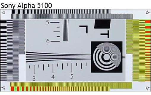

Για του λόγου το αληθές:
Στην πρώτη εικόνα βλέπουμε
καρέ από αργή κίνηση 100/120fps της RX100IV
να ξεπερνά σε ποιότητα καρέ από κανονική ταχύτητα της α5100/α6000!
Re: Το νήμα των Sony RX100 - mkII - mkIII και mkIV

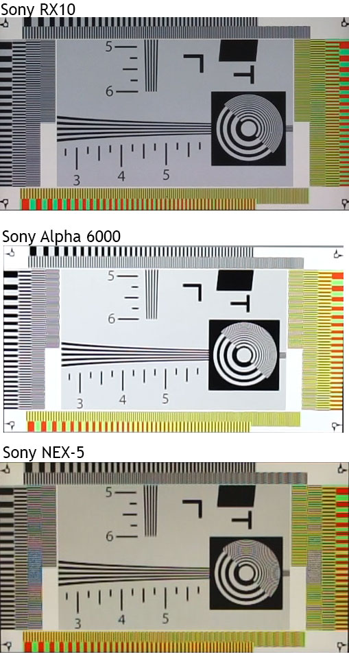

Όχι, οι διαφορές που βλέπουμε δεν οφείλονται στον φακό.
Δες και σύγκριση με RX10, α6000 (πριν την αναβάθμιση ώστε να φτάσει την α5100) και Nex5.
Ξεκινώντας πάλι από καρέ από αργή κίνηση 100/120fps RX100IV.
Τα καρέ των άλλων μηχανών είναι από κανονική κίνηση.
RX100IV 100/120fps
http://www.slashcam.de/artikel/Kurztest/Sony-Alpha-A6000-im-Videomodus---Top-oder-Flop-.html
