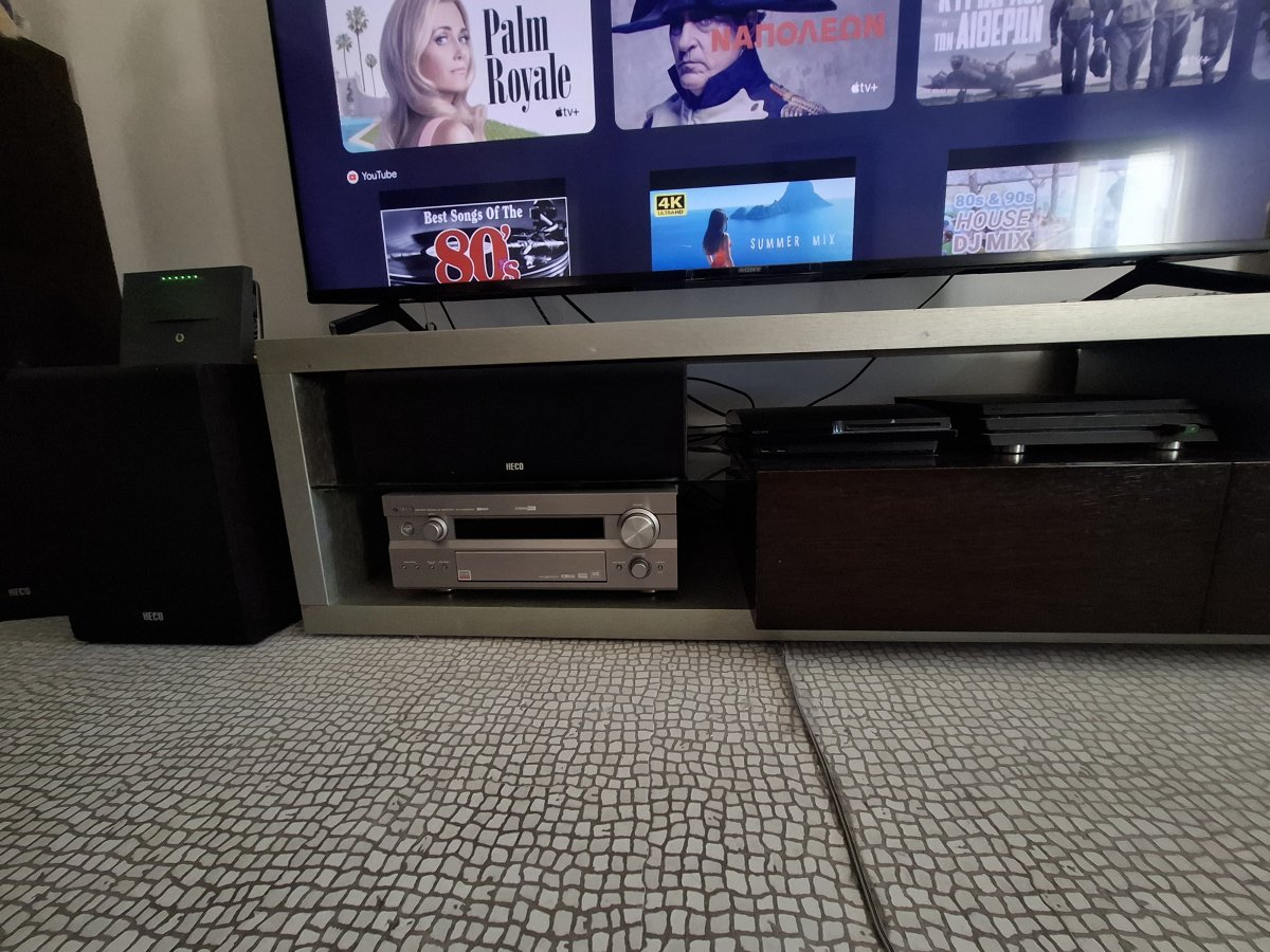

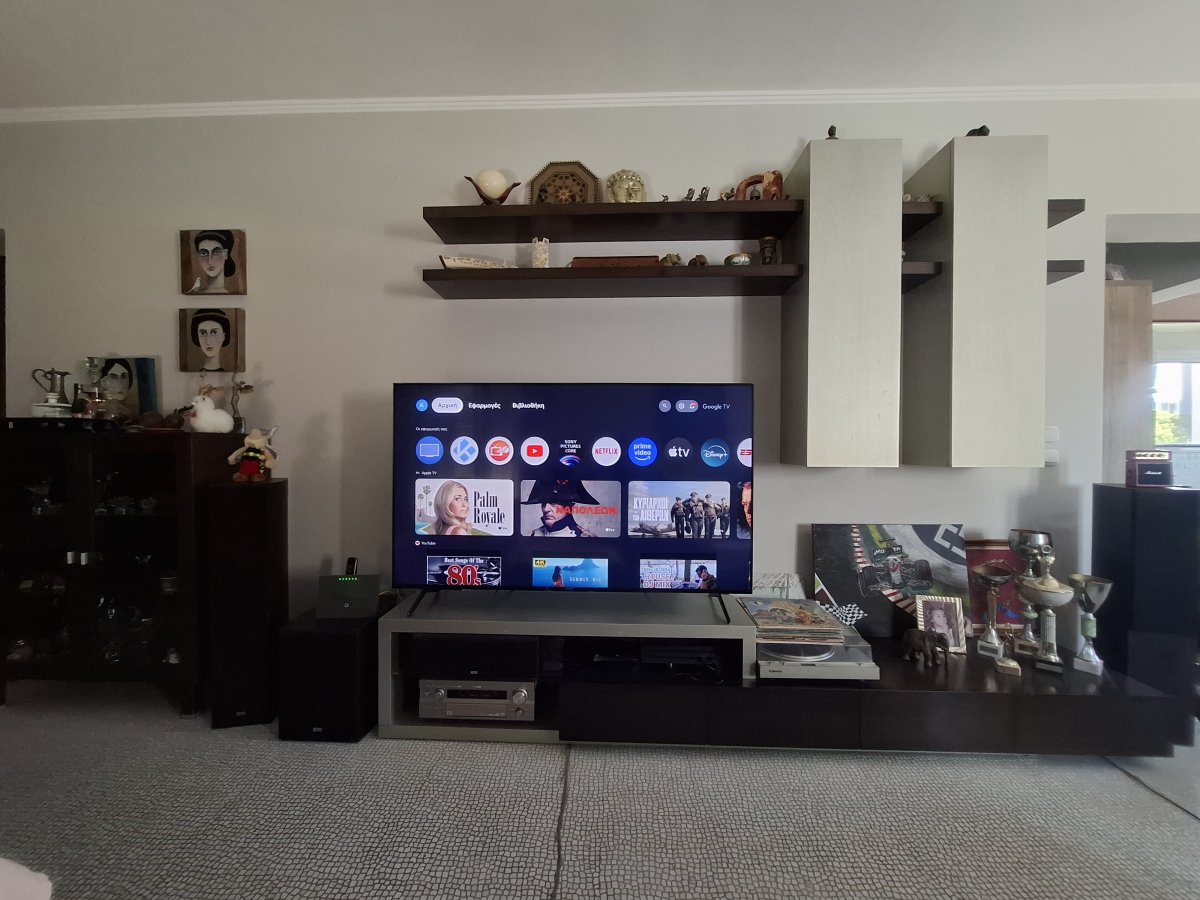

Αυτη την στιγμη υπαρχει ενας yamaha RX-V1400 με ηχεια τα HECO VICTA 500-κεντρικο HECO VICTA 100 - surround HECO VICTA 200 - HECO VICTA SUB 25A.
Ποια η αποψη σας.Αξιζει η αγορα του sony ?Θα δω διαφορα με τα υφισταμενα ηχεια ?Να σας ενημερωσω οτι οι γνωσεις ειναι τυπικες και θελω σε ενα κλασικο σαλανι να εχω ενα αξιοπρεπες αποτελεσμα. Παραθετω φωτογραφιες.

Ο Sony είναι πρόσφατο μοντεό και έχει πάνω του όλες τις εξελιξεις στα ψηφιακό κομμάτι κλπ,από την άλλη ο Yamaha είναι καλύτερος ενισχυτής ηχητικά. Αρα αν δεν σου λείπει κάτι που προσφέρει ο Sony, δεν έχει νόημα η αλλαγή (ηχητικά δεν έχει σίγουρα).

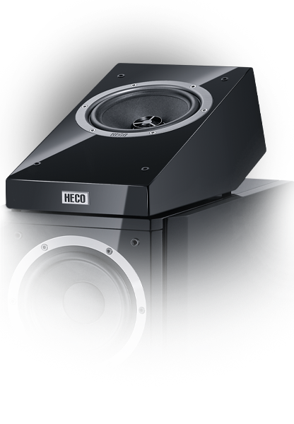

Και εχω διαβάσει σχετικά καλά πράγματα για τον sony. Ειδικά για το 360 που διαθέτει. Η σκέψη είναι να αγοραστούν και 2 ηχεία atmos ,για να έχω ότι atmos μπορώ να έχω στον συγκεκριμένο χώρο.
Μεγάλο μέρος του κόστους σου γίνεται δώρο, έχεις ήδη ηχεία και τώρα μπορείς να βάλεις άλλα δύο για να έχεις Atmos.
No Brainer. Φυσικά τον χτυπάς. Κι ας μην είναι το ίδιο δυνατός σε ισχύ με τον παλιό σου Yamaha.
Έχει και κολπάκια για να κάνει virtual μεταφορά του ήχου ακόμα και από ηχεία που δεν είναι άψογα τοποθετημένα.
Στο EQ του δεν είναι δυνατός, αλλά και πάλι ούτε και ο Yamaha που έχεις είναι δυνατός εκεί, καθώς έχει παλιά έκδοση YPAO.

Ένα πεντάιντσο για upfiring σε αντίστοιχη τιμή.

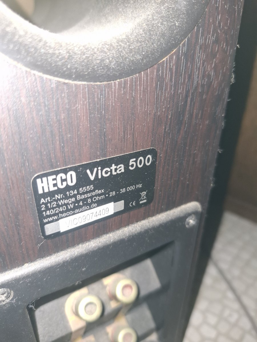

1000003739.jpg,Ο ενισχυτής λέω από 6-8 Ohm.Τα ηχεία 4-8.Ειναι εντάξει;Όλως βλέπετε είμαι αδαής

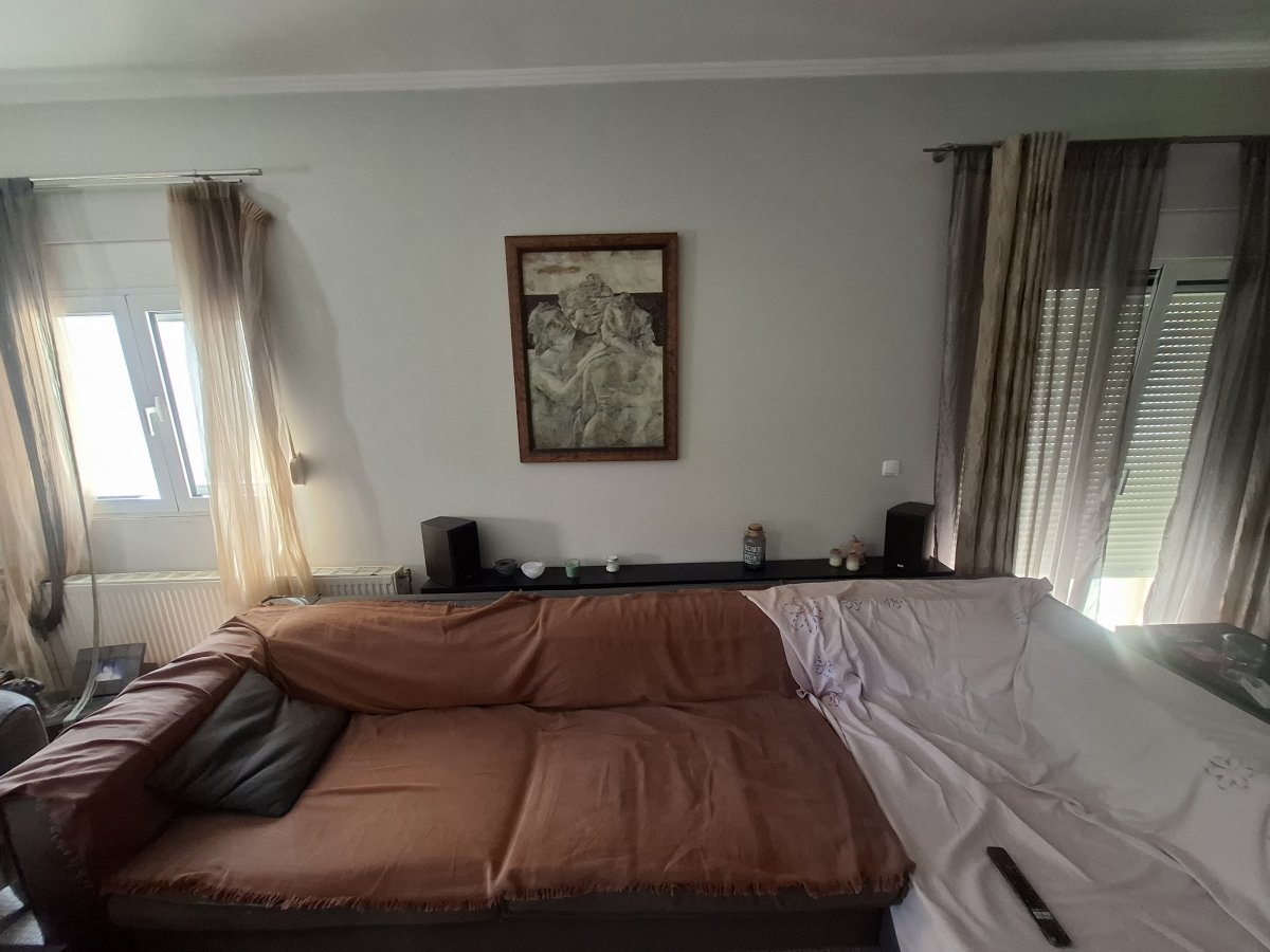

Αποφάσισα να παω σε ηχεία atmos ψηλα και οχι πανω στα κεντρικα..Θα μπορούσα να τα τοποθετήσω στο πάνω ράφι (φωτογραφία στο 1ο post)Το ένα αριστερά στην γωνία και το άλλο διπλα από την κάθετη στήλη?
Πως το βλέπετε σαν σκέψη?

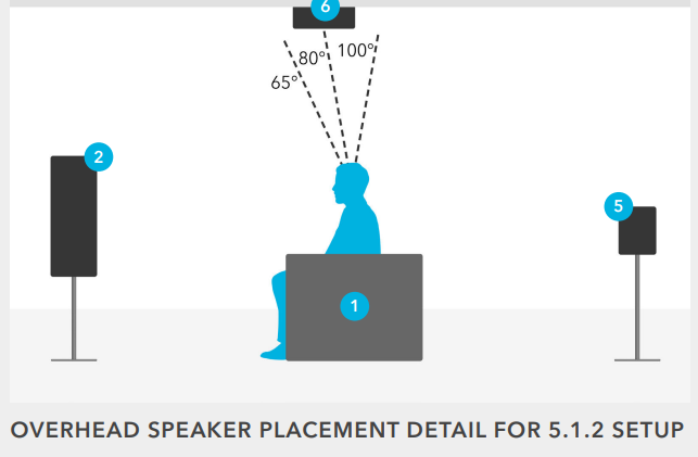

Ηχεία height εννοείς. Ηχεία Atmos δεν μπαίνουν σε τέτοιες θέσεις.
θα πρέπει να είναι τουλάχιστον στην ίδια ευθεία με τα εμπρός L-R και όχι πιο μέσα.
Ναι ,αυτά εννοω.
Έλεγα μηπως έστω και εκεί είναι καλύτερα σε σχέση με αυτά πάνω στα ηχεία.
Ο ενισχυτής μπορεί εικονικά να τα φέρει στην ιδανική θέση? Πίστευα ότι μπορεί.
Δοκιμάζεις και βλέπεις πως δουλεύει αυτή η λειτουργία στον Sony.

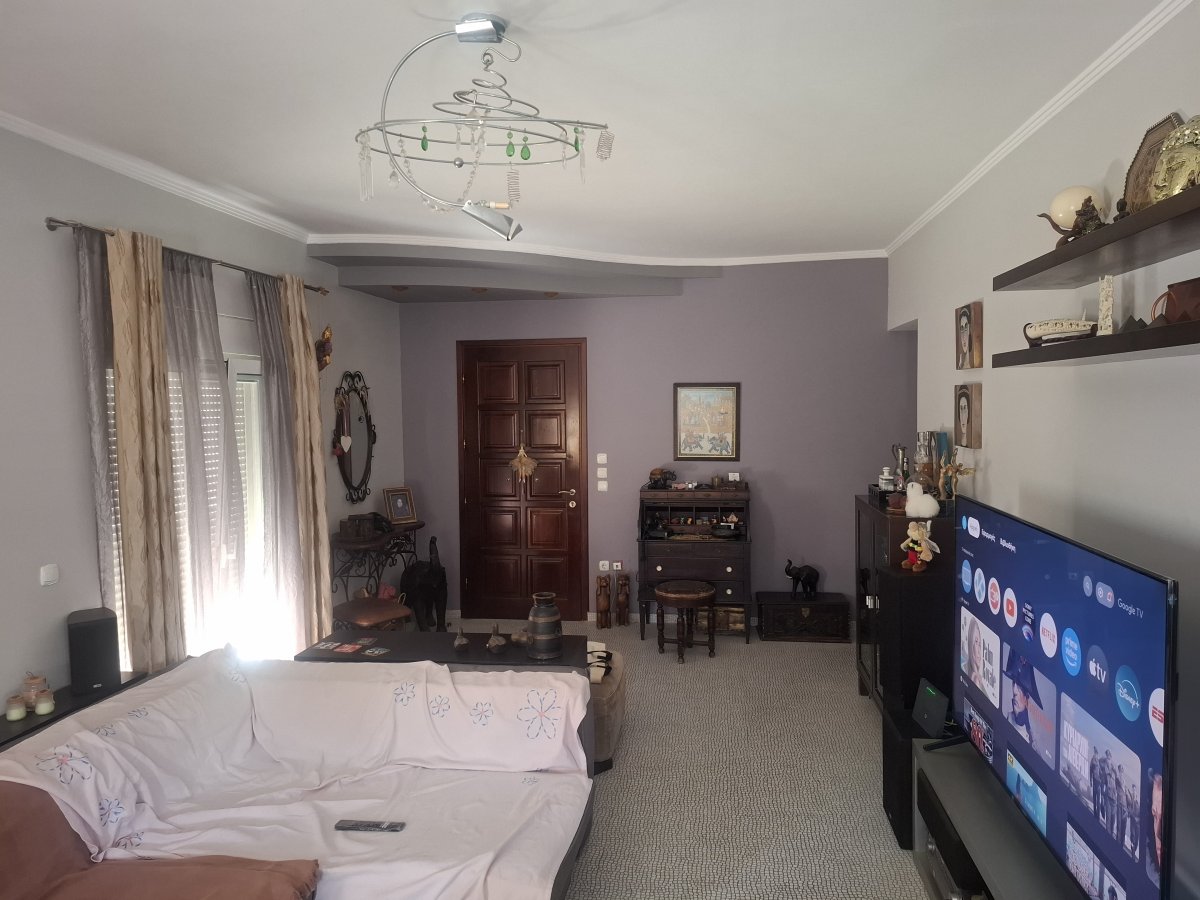

Βλέπω και το κεντρικό είναι παράκεντρο και επίσης βλέπω στη δεξιά πλευρά ότι η κολώνα θα εμποδίζει τον ήχο από τη μία πλευρά του ηχείου.
Αν δεν μπορείς να κάνεις αλλιώς βέβαια, κάπως έτσι θα πορευτείς.
Ολα τα ηχεια ειναι σε λαθος θεση ,δυστυχώς. Και δεν ξερω αν γινεται κατι καλυτερο.
Το κεντρικο δεν χωράει για να μπει κάτω απο την τηλεοραση.Τωρα το εχω πάει όσο δεξιότερα γινεται.

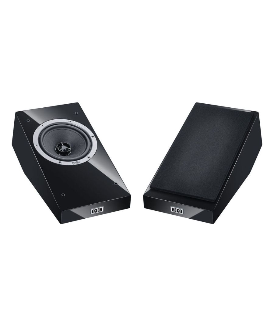

Αποφάσισα να βάλω 2 ηχεία στο ταβάνι.
Μπορείτε να προτείνετε ένα ζεύγος που να ταιριάζει με αυτά που εχω .Υπάρχουν αραγε ηχεία που μπαίνουν ελεύθερα χωρίς να χρειάζεται γυψοσανίδα?
Και ποια θέση είναι η καλυτερη ,βάση της τοποθετήσεις των βασικών ηχείων.
On-ceiling λοιπόν.
Κάτι που να είναι flush με το ταβάνι όσο γίνεται. Για παράδειγμα.
Μια μικρή λεπτομέρεια εδώ. Καλό είναι να μην έχουν ενσωματωμένη απόκριση για upfiring κατά Dolby. Γιατί θα κάνει αρκετή διόρθωση μετά στη φυσική απόκριση του ηχείου και αυτό δεν είναι κάτι που προτείνεται γενικώς.
Άρα εάν κοιτάξεις για upfiring να τα βάλεις ψηλά, φρόντισε να έχουν επιλογή για την απόκρισή τους από τον κατασκευαστή. Δείχνει ότι ο κατασκευαστής έχει προβλέψει και για τα δύο.
Αυτά που σου προτείνω είναι μόνο για overhead (ή height).
Όσο για το που θα μπει, κι αυτό εύκολο.
Δεν θα είναι απόλυτα flush mount όμως. Κάποιο Polk OWM3 με μια βάση που να βιδώνει στο σπείρωμα ίσως.
Ή αν βρεις κάτι λίγο πιο ποιοτικό σε ηχείο. Το θέμα είναι να μπορούν να στηριχτούν κι όλας από την οροφή χωρίς να φαίνεται άσχημο.
