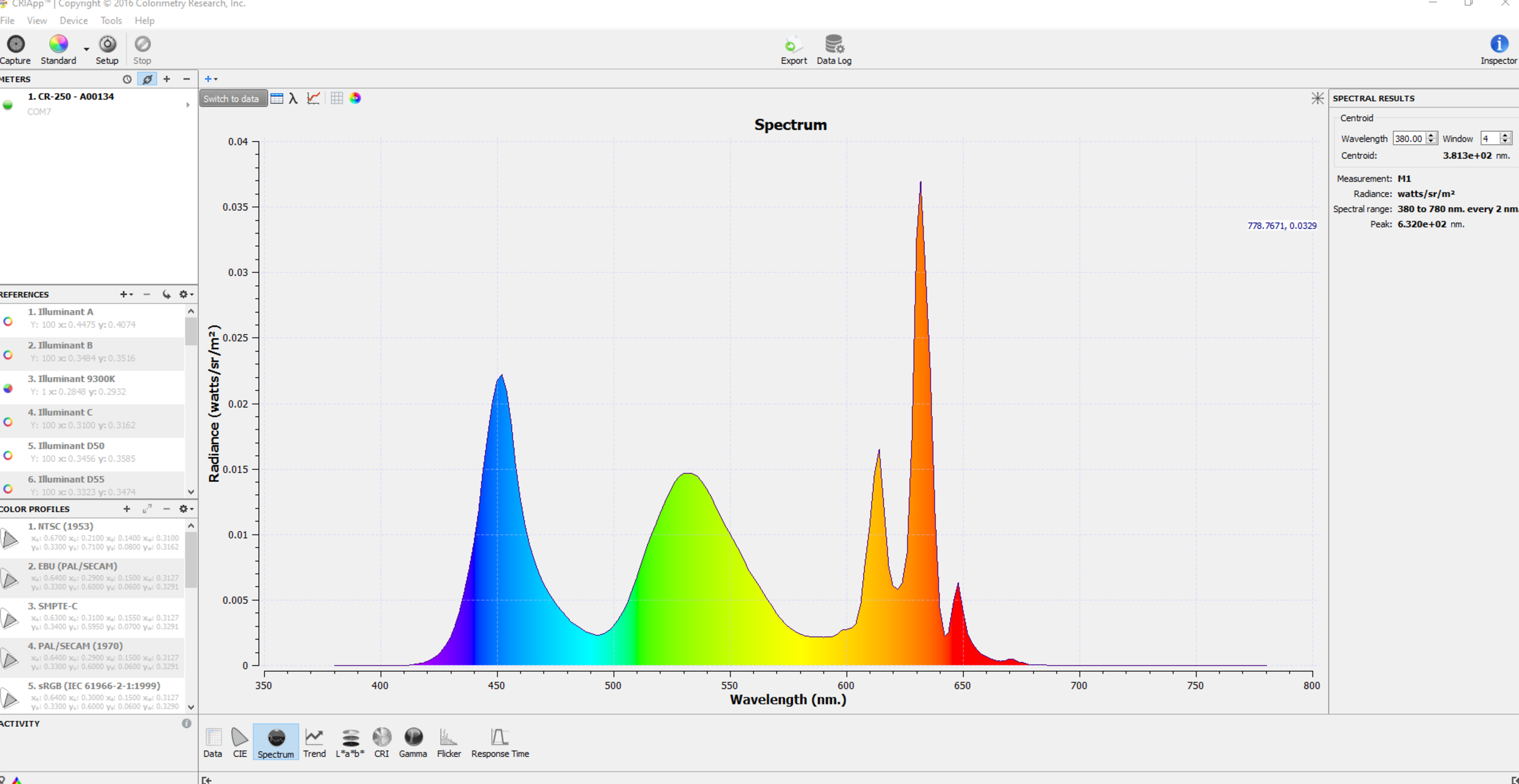

Στο 7:58 του βίντεο λέει ότι δεν είναι σίγουρο.
Τα φετινά panel μπορεί να έχουν έτσι και αλλιώς διαφορετικό color spectrum από τα περσινά. Είτε τα απλά, είτε τα Evo.
Γι'αυτό υπάρχει αυτό το μπέρδεμα με τους reviewers.
Δεν γίνεται η ίδια η LG να προμοτάρει στη G1 το Evo panel και να το έχει βάλει στη φθηνότερη C1.
Η κατανάλωση είναι σημαντική διαφορά του νέου πάνελ, αφού χρειάζεται λιγότερη ενέργεια για υψηλότερη φωτεινότητα.
To heatsink 3 χρόνια στην Panasonic ψύχει καλύτερα το panel, δεν χρειάζεται περισσότερη ή λιγότερη ενέργεια ώστε να επηρεάζει την κατανάλωση της TV, αν μου έλεγες τα ηχεία λόγου χάρη να το καταλάβω.
Η C1 του hdtvest έχει διαφορετικό (το περσινό δηλαδή) color spectrum από την c1 στο avsforum. Επομένως είναι σίγουρο ότι στις c1 υπάρχει και το παλιό και το καινούριο πάνελ. Ίσως έχει απόθεμα με το περσινό πάνελ η LG και θα το βάζει μέχρι να τελειώσει και από του χρόνου θα έχουν όλες το καινούριο.
Για την κατανάλωση παίζουν πολλά πράγματα ρόλο, όχι μόνο το πάνελ, γι'αυτό και δεν είναι ο πιο αξιόπιστος τρόπος για συμπέρασμα
Γιατί να διαφημίζει η lg μόνο τη G1 για Evo panel δεν μου απάντησες.
Με αυτή τη λογική σε 6 μήνες που θα έχουν πουληθεί οι πρώτες C1 όλες θα έχουν Evo panel.
Οι Panasonic JZ2000 και 1500 όπως και η Philips 936 έχουν επιβεβαιώσει ότι θα έχουν το νέο panel, η Sony γιατί δεν το κάνει;
Διαφημίζει μόνο τη G1 γιατί μόνο αυτή η σειρά θα έχει αποκλειστικά evo panel.
Όσες c1 έχουν το νέο πάνελ πιθανόν περιορίζονται με software για να έχουν παρόμοια απόδοση με τις c1 με το παλιό πάνελ.
Το γιατί η Σόνυ δεν το κάνει δεν το ξέρω, για δικούς της λόγους μάρκετινγκ λογικά. Ίσως διαφημίζει το heatsink και το νέο επεξεργαστή γιατί αυτή είναι διαφορά της σε σχέση με την lg, μιας και το νέο πάνελ το έχει και η lg.
Πάντως αυτά είναι θέματα μάρκετινγκ της κάθε εταιρείας, το color spectrum είναι ο πιο αξιόπιστος τρόπος για να μάθουμε.
Το πρώτο συμπεράσμα δεν βασίζεται πουθενά, θα διαφωνήσω μέχρι αποδείξεως του αντιθέτου.
Το νέο πάνελ έχει μεγαλύτερο κόστος για να μπει στη C1 και να περιορίζεται με software.
Δεν έχουν σταματήσει την παραγωγή των παλαιών panel.
Τα δεδομένα, με βάση το color spectrum από τα μέχρι τώρα reviews, είναι ότι υπάρχουν c1 και με το παλιό και με το καινούργιο πάνελ, g1 μόνο με το καινούργιο και a90j μόνο με το καινούργιο.
Η G1 θα έχει σίγουρα μόνο το νέο πάνελ.
Για την A90J δεν έχει βρεθεί ακόμα κάποια με το παλιό.
Τα άλλα που έχω γράψει είναι υποθέσεις με βάση αυτά τα δεδομένα, μπορεί να ισχύουν μπορεί και όχι, γι'αυτό και έγραψα "πιθανόν"
Δεν γίνεται σε ίδιες τηλεοράσεις να χρησιμοποιούν διαφορετικής τεχνολογίας panel, δεν το έχουμε ξαναδεί ποτέ στο παρελθόν, στην ίδια χώρα τουλάχιστον, ειδικά αν δεν είναι ενημερωμένος ο καταναλωτής γι'αυτό.

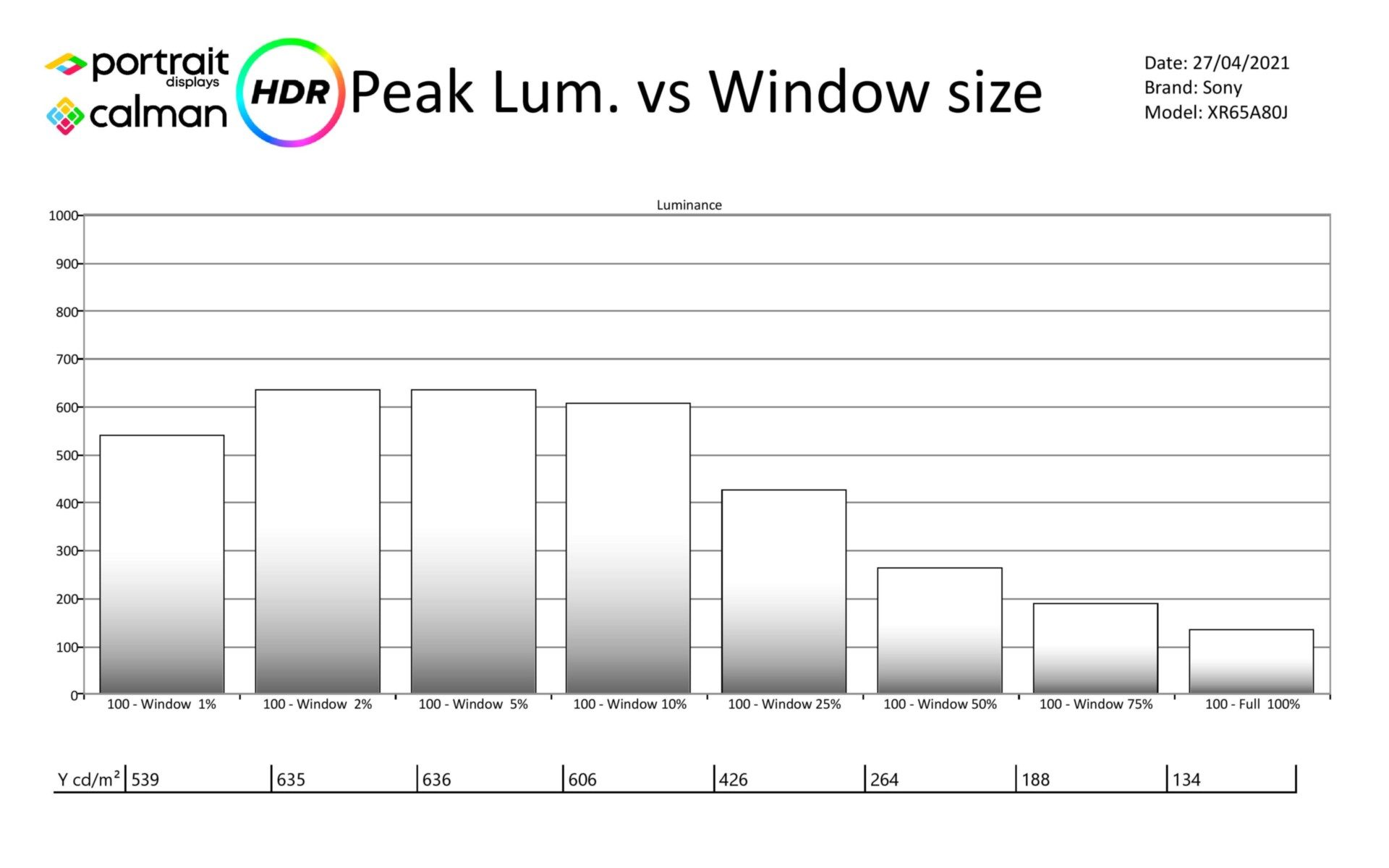

Sony 65A80J , HDR10, Custom preset.
It's on average about 20% less bright than the Sony A90J.
Peak brightness vs window size
Ez-aSnOXoAIIJh3
πηγή : @ericbeeckmans
Reactions: hristoslav2

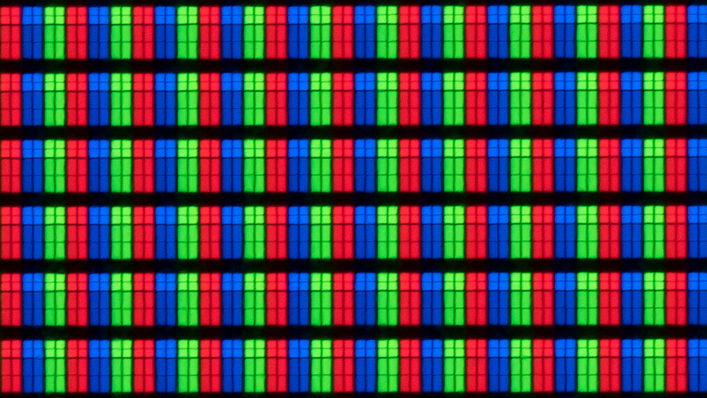

55"...[rtings.com]... Sony XR-55X90J review... https://www.rtings.com/tv/reviews/sony/x90j
55X90J: VA panel,8-domain,RGB,vertical stripe
120Hz panel με MCFI
FALD (24 dimming zones) LED LCD
wide color gamut (DCI-P3 coverage) : yes
Spectro power of distribution

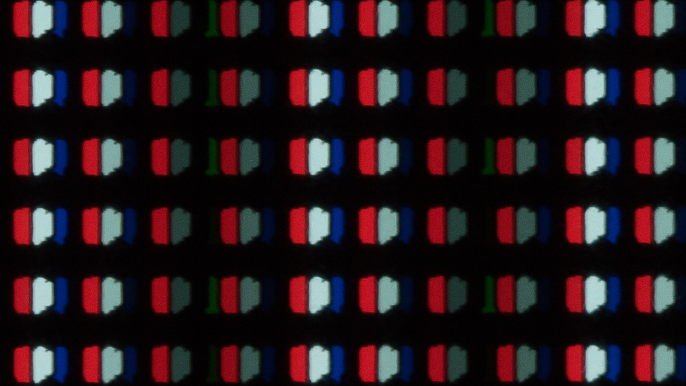

65"...[fwd.nl]...Sony XR-65A80J review...https://fwd.nl/beeld/review-sony-xr-65a80j-a80j-serie-oled-tv/
