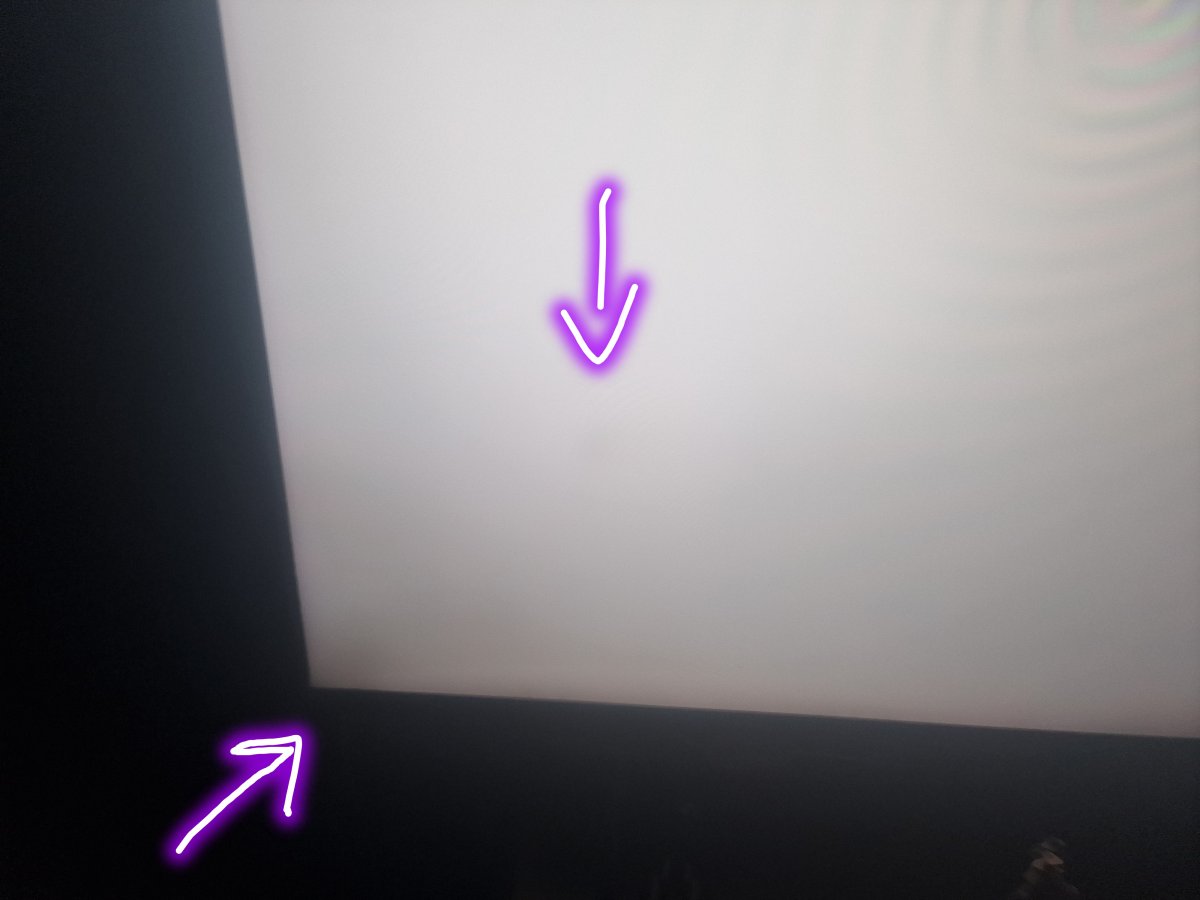

Μία ερωτησουλα.
Αγόρασα την X93J τον Απρίλιο του 2022 από Κωτσόβολο.
Εδώ και κάνα δίμηνο, βλέπω κάτι σαν DSE, ειδικά σε λευκό φόντο.
Έβαλα ένα σκρινσοτ για να δείτε.
Είναι μια στρογγυλή τελεία, σαν μουτζούρα, και μια "βρομιά" κάτω αριστερά.
Είναι πιο έντονο από ο,τι δείχνει, αλλά οχι και τόσο τραγικό.
Το μάτι μου πάει εκεί, όμως, και με ενοχλεί.
Θα δεχτούν αλλαγή πάνελ στον Κωτσόβολο;

Πολυ χλωμο για τοσο μικρό θέμα.. Στη φωτο δε φαίνεται και καλά βέβαια. Αν έχεις όρεξη δε χάνεις να προσπαθήσεις, αλλά 80% θα σου πουν ότι είναι στα πλαίσια του φυσιολογικού. Εδω το έχω ακούσει για πολύ χειρότερο θεμα..
Κρίμα. Ειδικά η στρογγυλή μουτζούρα στη μέση αριστερά με ενοχλεί.
Τώρα που το βλέπω, φαίνεται πιο έντονο σε πράσινο φόντο.
Κάτι τελευταίο.
Πρέπει να μιλήσω απευθείας με Sony ή πρώτα με Κωτσόβολο;
