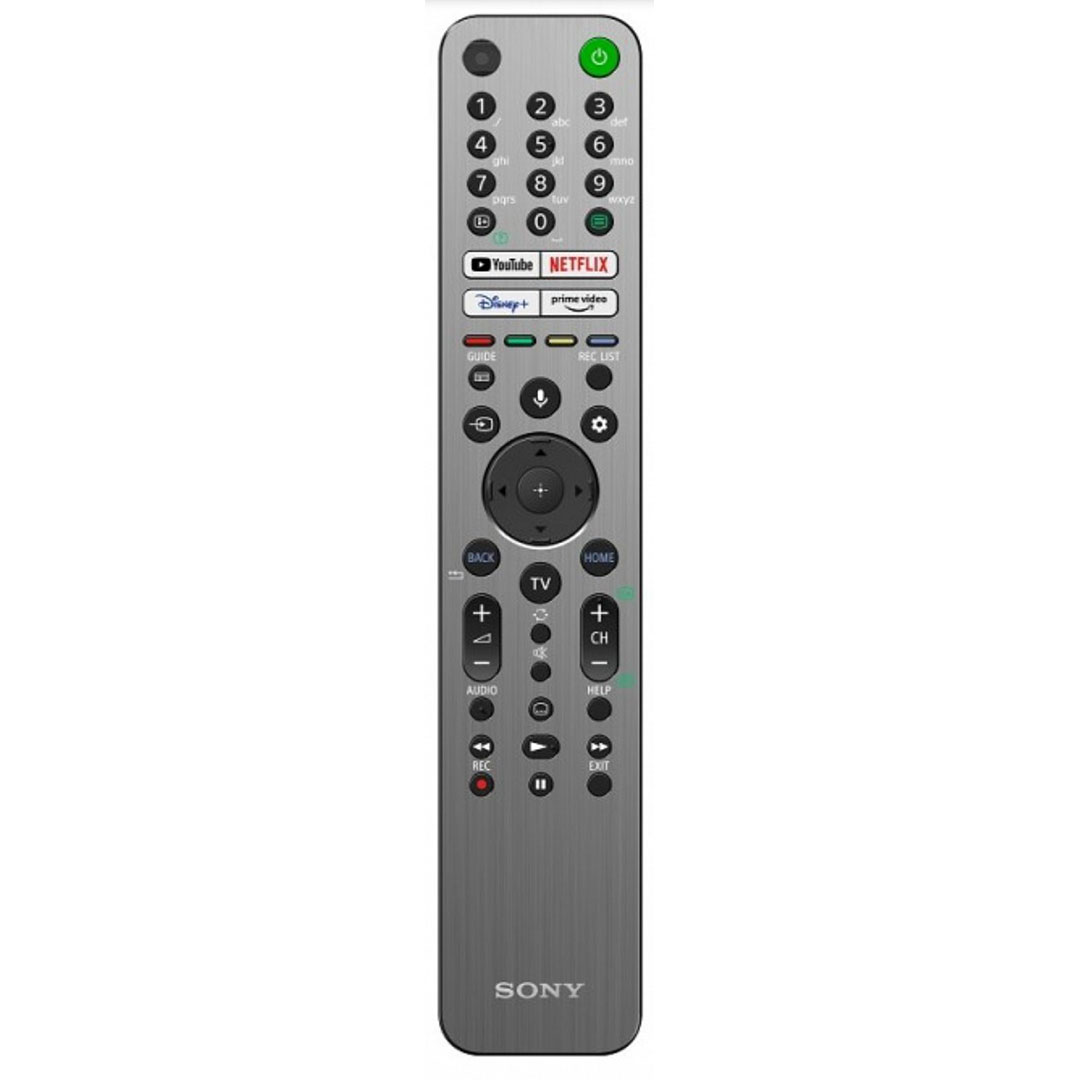

Καλημέρα στην παρέα, έχω ένα θέμα με την tv που λογικά προέκυψε μετά την αναβάθμιση, δεν δουλεύουν πολλές επιλογές από το τηλεκοντρόλ, όπως το tv , το ρυθμίσεις και το ch κάτω, πως να το διορθώσω αυτό; Πως να κάνω επαναφορά χωρίς να μπορώ να μπω στις ρυθμίσεις;
Τελικά είναι πρόβλημα στο τηλεκοντρόλ, έχετε να προτείνετε κάποιο;
Εγώ έχω πάρει από το amazon και χρησιμοποιώ εδώ και 2μιση χρόνια το παρακάτω και είμαι πολύ ευχαριστημένος

Κατεβάζεις την εφαρμογή Video & TV SideView της SONY και έχεις ένα πλήρες τηλεχειριστήριο στο κινητο σου.
Reactions: arma
Ευχαριστώ για τις προτάσεις σας, επειδή δεν είμαι μόνος στο σπίτι θα προτιμήσω ένα φυσικό τηλεκοντρόλ
Εγώ νομίζω είναι σίγουρα κάποιο bug της ενημέρωσης, δε νομίζω ότι φταίει το χειριστήριο.

Δεν φταίει σε μένα η αναβάθμιση κάτι που πίστευα και εγώ αλλά το τηλεκοντρόλ, επιβεβαιωμένο, η tv δουλεύει χωρίς προβλήματα αναβάθμισης εδώ και πολύ καιρό
