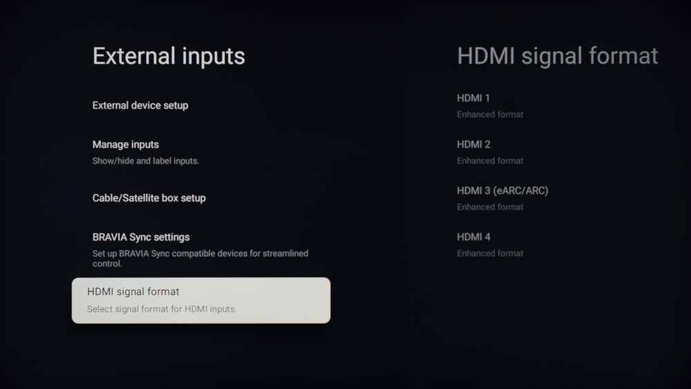

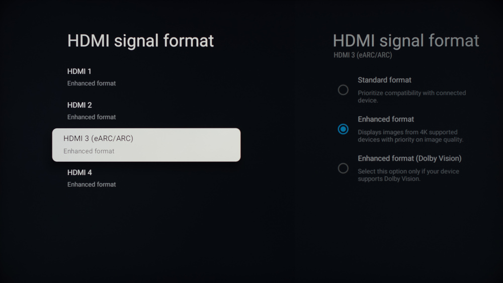

Μονο μια απορια εχω και δεν ξερω αν φταιει το καλωδιο Hdmi 2.0 που εχω συνδεσει το shield ή καποια ρυθμιση που μου εχει διαφυγει.Σε περιεχομενο HDR δεν μου βγαζει την γνωστη στιγμιαια ενδειξη πανω δεξια.Κανονικα θα επρεπε να βγαινει ή οχι?Και σε ποια θυρα HDMI πρεπει να συνδεσω το shield?
Για να λειτουργεί το HDR από εξωτερικές συσκευές, η επιλογή Βελτιωμένη μορφή πρέπει συνήθως να είναι ενεργοποιημένη από το μενού «Μορφή σήματος HDMI» για την είσοδο που χρησιμοποιείτε. Οι παλαιότερες συσκευές ενδέχεται να έχουν προβλήματα συμβατότητας εάν αυτή η επιλογή παραμείνει ενεργοποιημένη, επομένως συνιστάται να ενεργοποιείτε αυτήν τη ρύθμιση μόνο για συσκευές που την απαιτούν.
Ρυθμίσεις για την προβολή εικόνων μέσω της εισόδου HDMI με υψηλότερη ποιότητα...https://helpguide.sony.net/tv/iaep1/v1/el/04-09_02.html

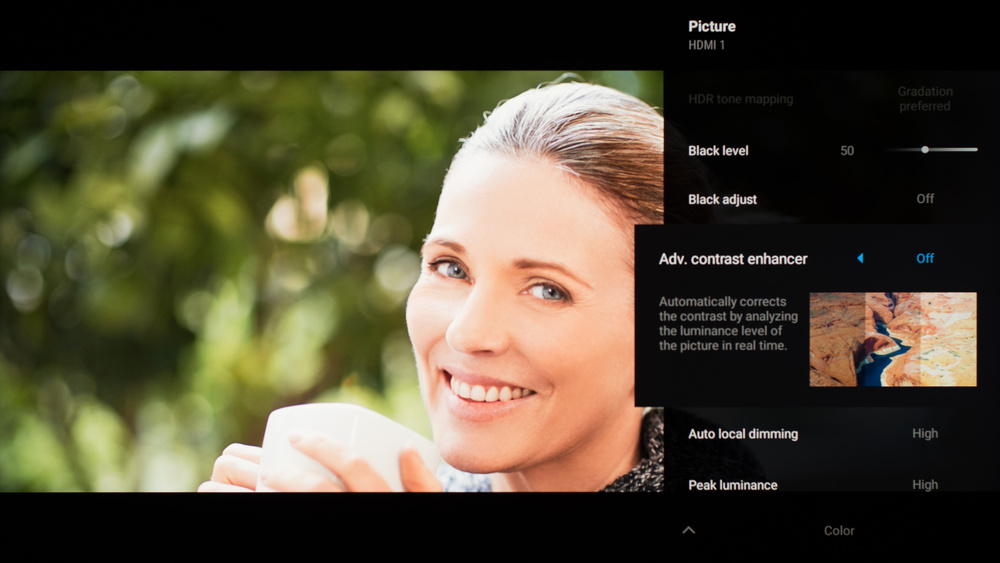

Που ακριβως ειναι η ρυθμιση για το local dimming?Και τι βελτιωνει αυτο,το clouding?
Στο menu Φωτεινότητα,προτελευταίο
Auto local dimming-Αυτόματη τοπική εξασθένηση (όχι,μικρό,μεσαίο,υψηλό): το ρυθμιστικό που ελέγχει τις ζώνες οπίσθιου φωτισμού.
Όταν είναι στο όχι- κλειστό, τότε λειτουργεί σαν απλή LED,ανάβουν και σβήνουν όλα τα LED.
Στις υπόλοιπες ρυθμίσεις από το μικρή προς το υψηλή ο αλγόριθμος γίνεται "επιθετικότερος".Στην 55XF9005 το έχω στο μεσαίο.
