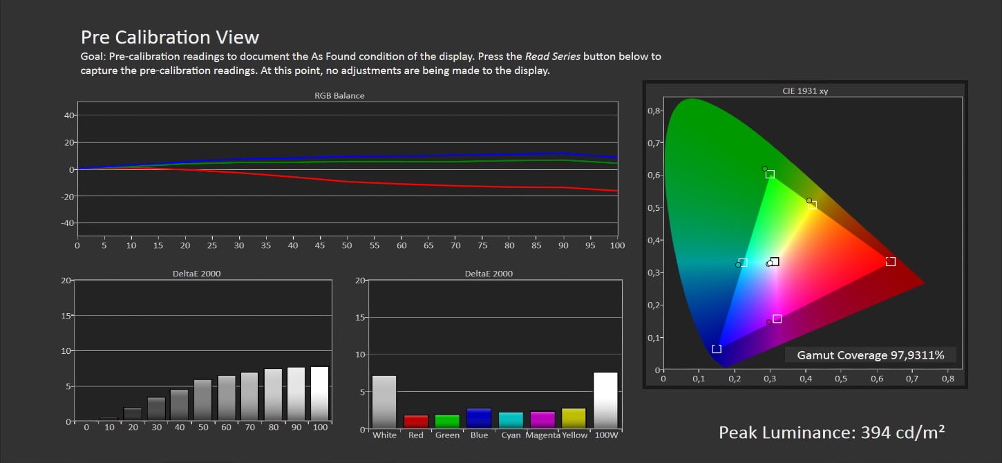

Οι πρωτες κριτικες (οχ του rtings) τι λενε?
Ειναι εντελώς κουκουρουκου τα defaults της?
Στο μάτι μου οι default ρυθμίσεις ήταν κακές, με κάποιες ρυθμίσεις η κατάσταση βελτιώθηκε κάπως.
Δεν έχω χρησιμοποιήσεις τις ρυθμίσεις netflix ακόμα, αν το έχει κάνει κάποιος ας μας πει εντυπώσεις.

Γενικά, οι Sony τηλεοράσεις για το 2021 (τουλάχιστον, τα πιο ακριβά μοντέλα) είναι κοντά στη σωστή εικόνα, σε κάποια presets και με ελάχιστες αλλαγές στις ρυθμίσεις.

Με την ρύθμιση του Netflix που έχει, ασχολούμαστε καθόλου ή την έχουμε στο Off?
Η λειτουργία εικόνας "Χρήστης" είναι η πιο κοντά στα πρότυπα.
