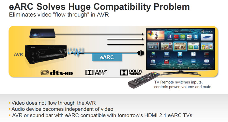

Όταν λες χάνεται το Atmos από την αποκωδικοποίηση της TV τι εννοείς;το shield κάνει bitstream το DD+ audio ώστε την αποκωδικοποίηση να γίνει από κάποιο δέκτη που βρίσκεται συνδεδεμένος. Έτσι το DD+ αποκωδικοποιείται σε multi pcm από το δέκτη
ο ήχος από την τηλεόραση έχει γίνει αποκωδικοποίηση από την ίδια και βγαίνει σε multi pcm.
ουσιαστικά είναι το ίδιο απλά η αποκωδικοποίηση γίνεται σε διαφορετική συσκευή εκτός αν πρόκειται για atmos, dts x οπότε αυτό χάνεται στην περίπτωση της τηλεόρασης
Οπότε καμία τηλεόραση δεν μπορεί να δώσει uncompressed True 3D φορμά ήχου μέσω eArc;βγαίνει multi pcm οπότε ότι έχει να κάνει με atmos, τα metadata, χάνονται
τα atmos / dts: X περνάνε μέσω hdmi earc, αν τα αφήνει η τηλεόραση είναι θέμα κατασκευαστή.
Το ζητούμενο είναι ποιος κάνει το decoding?
αν γίνεται στην τηλεόραση τότε θα σου δώσει multi pcm που θα πάει σε ένα AVR και αυτό θα το περάσει στα ηχεία. Σε αυτή την περίπτωση, από όσο ξέρω, δε μπορεί να γίνει αντιστοίχηση σε 3D ήχο. Ένα multi pcm να είναι 7.1 όπως λέμε DD TrueHD/DTS MA.
αν όμως έχεις ένα MP συνδεδεμένο πάνω στην τηλεόραση και ένα AVR με HDMI earc στην τηλεόραση τότε η τηλεόραση μπορεί να λάβει τον κωδικοποιημένο ήχο που περιλαμβάνει atmos metadata και να τα στείνει στο AVR μέσω eArc, με την προϋπόθεση να το υποστηρίζει η τηλεόραση.
Τότε το decoding γίνεται στο AVR και τα metadata του atmos είναι διαθέσιμα στο AVR ώστε να κάνει τη σωστή αποκωδικοποίηση και να βγει σωστά ο 3D ήχος από τα σωστά ηχεία.
τα DD TrueHD και DTS-MA είναι lossless compressed
Ναι ΟΚ, αλλά δεν είναι lossy όταν γίνεται uncompressed. Αυτό μας ενδιαφέρει.
Όπως μας ενδιαφέρει αν ένα εξωτερικό player στείλει Atmos με Dolby True HD (προφανώς αναπαράγοντας τέτοιο περιεχόμενο) στην TV, περνάει ως τέτοιο stream στην HDMI eARC του ενισχυτή (μέσω HDMI eARC της TV).
Αυτό γίνεται όντως.
Οπότε όλοι εκείνοι που προτείνουν να κουμπώνουμε την πηγή κατευθείαν σε hdmi in slot ενισχυτή ή soundbar και από εκεί στο Arc της TV έχουν δίκιο.Ναι, όταν γίνεται decode.
Επειδή στη μέση βρίσκεται η τηλεόραση, έχω μία επιφύλαξη με τους κατασκευαστές των τηλεοράσεων και την υλοποίηση που έχουν κάνει.
