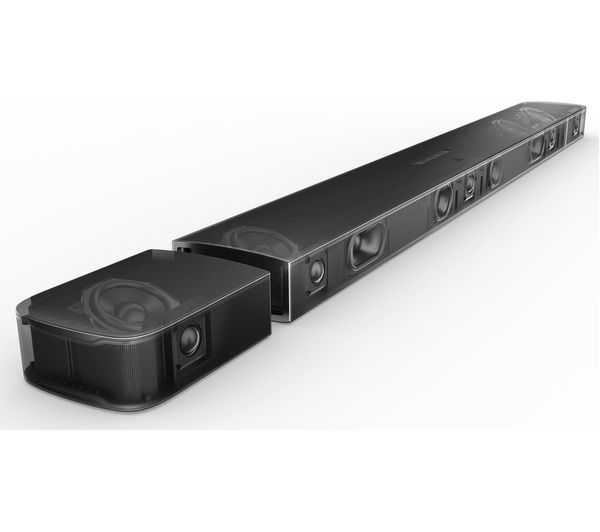

Λοιπόν, κατ´αρχήν ας δούμε τον προσανατολισμό στα μεγάφωνα.
Εδώ έχουμε ένα σύστημα ηχείων το οποίο απαιτεί ακριβή τοποθέτηση, ή να το πω αλλιώς, όσο ακριβέστερη είναι η τοποθέτησή του, τόσο μικρότεροι θα είναι οι συμβιβασμοί. Γιατί είναι απαιτητικό ως προς την απόσταση; Γιατί πολύ απλά εδώ δεν μπορούμε να παίξουμε με την κλίση των upfiring μεγαφώνων, καθώς κάτι τέτοιο θα σήμαινε πρόβλημα στη στόχευση των μεγαφώνων των bed channels (τα front-firing είναι αυτά).
Τι άλλο πρέπει να λάβουμε υπ' όψη; Πρέπει να λάβουμε υπ' όψη τη συμπεριφορά της ηχοδέσμης που φτάνει στον ακροατή δια της ανάκλασης στην οροφή. Όσο μεγαλύτερη είναι η απόσταση αυτό, τόσο μεγαλύτερο "άνοιγμα" κάνει η ηχοδέσμη.
Τι βλέπουμε εδώ; Ότι στην πραγματικότητα εκείνο που θα πρέπει να προσπαθήσουμε είναι να είμαστε όσο το δυνατό εγγύτερα στο κέντρο της δια ανάκλασης ηχοδέσμης, η οποία ηχοδέσμη καλύπτει ένα ποσοστό της περιοχής της θέσης ακρόασης.
Εάν είμαστε έστω παράκεντρα αλλά εντός των ορίων που καλύπτει η ηχοδέσμη, τότε το εφέ του ήχου που έρχεται από ψηλά, θα είναι πετυχημένο.
Για όσους το θέλουν πιο τριγωνομετρικά παραθέτω το παρακάτω σχήμα σε spoiler.
Εμείς τώρα τι θέλουμε από το σύστημα; Και πως μπορούμε να κινηθούμε με αυτά που έχουμε;
Έχουμε και μειονεκτήματα, κυρίως ότι δεν μπορούμε να αλλάξουμε την κλίση των μεγαφώνων upfiring, αλλά και πλεονεκτήματα, γιατί μπορούμε να μετακινήσουμε τα ασύρματα ηχεία όπου θέλουμε.
Ας δούμε τι θα ήταν ιδανικό από πλευράς απόστασης από τη θέση ακρόασης στο οριζόντιο πεδίο:
Νομίζω ότι λίγο πολύ καταλαβαίνουμε πως θα πρέπει να υπολογίσουμε που ακριβώς "σκάει" η ηχοδέσμη μετά την ανάκλαση από τα εμπρός upfiring μεγάφωνα, και κατόπιν το ίδιο για τα upfiring μεγάφωνα στα surround ηχεία.
Με δοκιμές, είμαι σίγουρος πως θα βρεθεί μια χρυσή τομή, κι αν όχι χρυσή τομή, ένας καλός συμβιβασμός.
Afterall πρόκειται για ηχομπάρα με τους γνωστούς περιορισμούς. Για ηχομπάρα πάντως μια χαρά είναι. Λίγο πειραματισμό θέλει για να βρούμε που είναι οι καλύτερες θέσεις, κι ας μας δυσκολεύει η τοποθέτηση των μεγαφώνων (δεν γίνεται αλλιώς σε ηχομπάρα βασικά).
Εγκυκλοπαίδεια είσαι! Θαενκς, έψαχνα μια φωτογραφία που να δείχνει που και πως είναι στραμμένα τα μεγάφωνα, γιατί δεν ήξερα από ποια μεριά είναι το forward firing.
Βάσει αυτού λοιπόν τα έστριψα έτσι διαγώνια ώστε να κοιτάνε προς τα εμένα τα forward, άρα και τα κεκλιμένα χτυπάνε κοντά στο κέντρο του ταβανιού (θεωρητικά).

Καλημερα και χρονια πολλα.Μπορεις με εικονα να μου δειξεις την διαταξη τον ηχειων που σου κανει το callibration???
Η τοποθετηση πανω στις καρεκλες ειναι οκ για το δικο σου callibration???Ετσι διαγωνια που τα εχεις τοποθετησει???
βαση ομως του πρωτου σχεδιαγραματος του maestro δεν πρεπει να μπαινου ετσι για να γινεται σωστα η ανακλαση.

@pleo, εσύ που είσαι μέσα στα πράγματα και ξέρεις τα πάντα, μήπως έχεις πρόσβαση σε κάνα schematic για γωνίες των μεγαφώνων μέσα στη μπάρα; Θα ήταν χρήσιμο, για δυο λόγους:
1. Σκεφτόμουν να κάτσω να δοκιμάσω μια απολύτως optimal τοποθέτηση, έτσι από περιέργεια, να δω τι ψάρια πιάνει.
2. Αναρωτιέμαι μήπως έχει νόημα να δώσω μια ελάχιστη κλίση στη μπάρα ώστε να με κοιτάει (όπως θα έχεις δει, είναι παραλληλεπίπεδο με την πλευρά των front firing μεγαφώνων να είναι απολύτως κάθετη, άρα όταν είναι στο έπιπλο της τηλεόρασης είναι σαφώς κάτω από τα αυτιά μου.
Δοκίμασα λίγο το 2. έτσι πρόχειρα βάζοντας ένα βιβλιο, και νομίζω ότι η αίσθηση των διαλόγων να βγαίνουν από την οθόνη βελτιώθηκε αισθητά. Αν είναι μικρή η κλίση, εφόσον είναι ήδη κεκλιμένα τα μεγαφωνάκια ύψους, λογικά δε θα υπάρχει πρόβλημα, μάλιστα ίσως διαχωριστούν λίγο καλύτερα και τα κανάλια ύψους.
