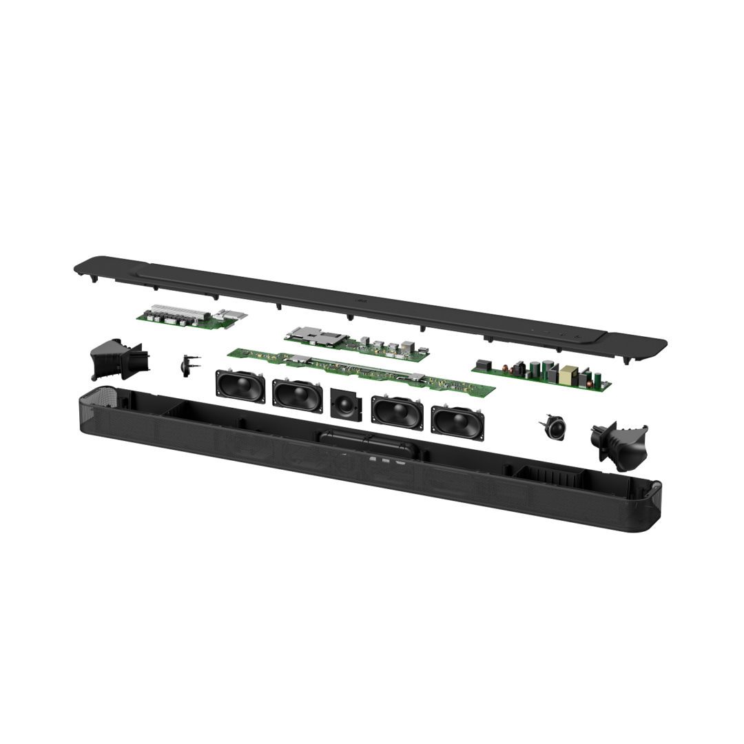

Καμία δεν μπορεί να προσφέρει στερεοφωνικό διαχωρισμό και ο λόγος είναι ότι τα ηχεία είναι σε ένα σώμα. Όσα κόλπα και να κάνεις με DSP. Ούτε φυσικά υπάρχουν καμπίνες και μεγάφωνα τέτοια που ακολουθούν τον σχεδιασμό ενός Hi-Fi ηχείου.
Ωστόσο σε αυτά τα χρήματα, μάλλον δεν θα βρεις κάτι πιο πλήρες, δεδομένου ότι έρχεται με 10ιντσο subwoofer και από κει και πέρα δια ανακλάσεων (multibeam) φτιάχνει αίσθηση surround, ενώ είναι και Dolby Atmos, χωρίς upfiring βέβαια, που σημαίνει ότι και εκεί με DSP δίνει την αίσθηση του ύψους.
Η σύγκριση αφορά στο σύνολο τι παίρνεις, όχι επί μέρους, και νομίζω ότι είναι πολύ δυνατή η Bar 500 σε αυτά τα χρήματα.
Εδώ τα μεγάφωνα στο σώμα της ηχομπάρας.
