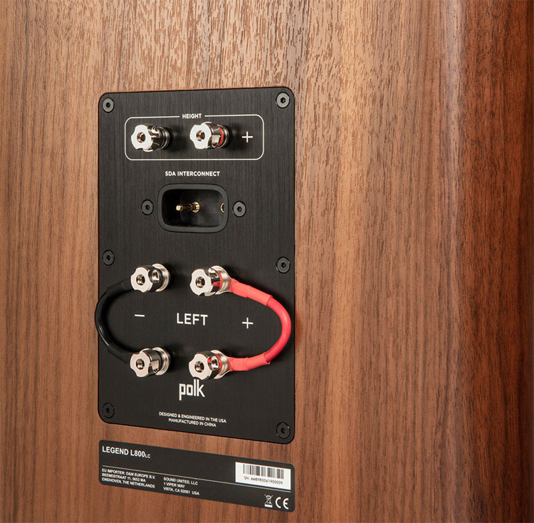

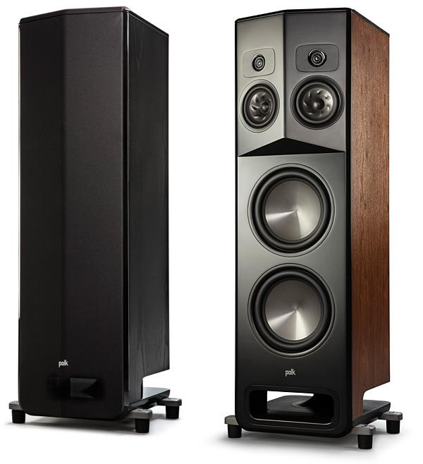

SDA Pro στο L800 της Polk. Το ένα αυτί να μην ταλαιπωρείται από εκείνα που θα έπρεπε να ακούει το άλλο. Μείωση του Interaural crosstalk δηλαδή. Αποτέλεσμα καλύτερο soundstage.
Με αντιστροφή 180 μοιρών το σήμα του άλλου ηχείου και τανάπαλιν.
Το «μπριζάκι» που γράφει SDA interconnect είναι για το καλώδιο που ενώνει τα δύο ηχεία.

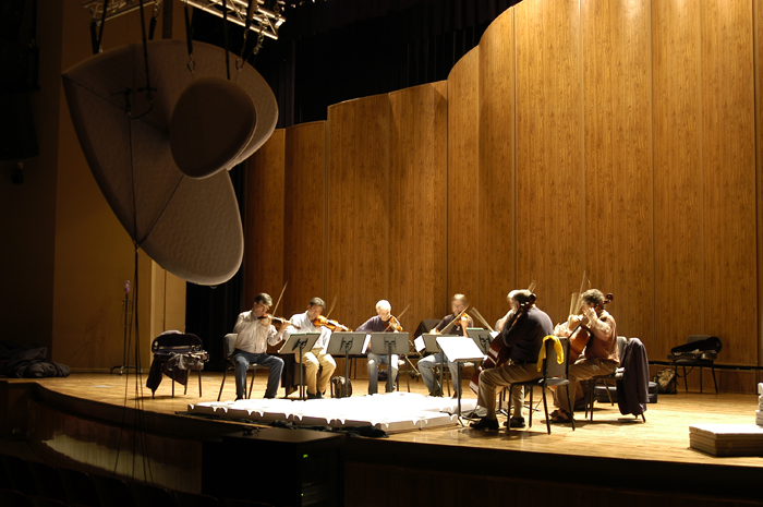

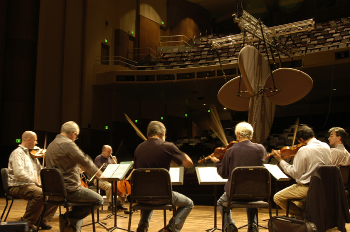

Το IsoMike.
Υ,Γ. «Καλωδιάς» την έκανε την πατέντα. ;)
