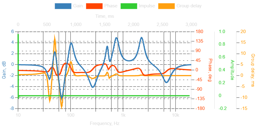

Το παρακάτω είναι ένα φίλτρο DSP, συγκεκριμένα από το CamilaDSP του Moode σε Raspberry. Για να δημιουργηθεί το συγκεκριμένο φίλτρο, έχει χρησιμοποιηθεί το λογισμικό REW και ένα μικρόφωνο της εταιρείας miniDSP τα οποία "μετράνε" από την θέση ακρόασης ότι παίζουν τα ηχεία και στην συνέχεια μεταφέρουν αυτό που φτιάξαμε στο Moode. Το REW είναι δωρεάν, το μικρόφωνο είχε γύρω στα 100€, αλλά δεν θυμάμαι πριν πόσα χρόνια πριν το είχα αγοράσει.
Πάμε να δούμε τι περιλαμβάνει:
Στην κεφαλίδα του γραφήματος από αριστερά προς τα δεξιά:
1. Gain: Η μπλε γραμμή η οποία έχει δύο άξονες τον κάθετο με τα μπλέ νούμερα αριστερά (σε db) και τον οριζόντιο που είναι κοινός για όλα με την συχνότητα (σε Hz). Εδώ είναι οι διορθώσεις που έχουν γίνει στα παραμετρικά EQ του REW. Εδώ αλλάζουμε την ένταση, το πόσο δυνατά ακούγεται η κάθε συχνότητα (ή ομάδα), στην θέση του ακροατή.
2. Phase: Αυτή είναι η φάση. Είναι η πορτοκαλή γραμμή με κάθετο άξονα στα δεξιά με τα πορτοκαλί νούμερα (σε μοίρες) και οριζόντιος ο κοινός, οι συχνότητες (σε Hz). Εδώ είναι η χρονική μετατόπιση μιας συχνότητας, δηλαδή το "πότε" θα φτάσει η κάθε συχνότητα στην θέση του ακροατή σε σχέση με τις υπόλοιπες. Σκεφτείτε ότι όταν παίζει ένα πιάνο, ακούγονται χιλιάδες συχνότητες ταυτόχρονα και ιδανικά όλες πρέπει να φτάσουν συγχρονισμένες. Εκτός από τα προβλήματα στον χώρο που αναφέρθηκαν προηγουμένος, καθυστερήσεις υπάρχουν και λόγω των ηλεκτρονικών κυκλωμάτων.
3. Impulse: H πράσινη γραμμή. Αυτό δεν είναι διόρθωση, είναι ο παλμός που στέλνει το λογισμικό στο σύστημα για να μετρήσει.
4. Group Depay: Η κίτρινη γραμμή όπου ο κάθετος άξονάς της είναι δεξιά με τα κίτρινα γράμματα σε ms και ο οριζόντιος είναι ο κοινός (σε Hz). Εδώ είναι η καθυστέρηση μιας ομάδας (group) συχνοτήτων.
*Μήπως το Phase και το Group Delay θυμίζει κάτι από τα προηγούμενα...?
Αρκτετό μέρος της απόκρισης ενός ηχείου και ενός χώρου είναι "minimum phase" ή κάπου κοντά για να το συγχωρέσει ο εγκέφαλος. Αυτό σημαίνει ότι η αλλαγή στην ένταση μιας συχνότητας στα παραμετρικά EQ, συνδέεται μαθηματικά με το Group Delay και το Phase.
Όταν μετρήσει κάποιος τον χώρο του χρησιμοποιόντας τον συγκεκριμένο εξοπλισμό, έχει την δυνατότητα να ρυθμίσει την ένταση όποιων συχνοτήτων ενοχλούν και το λογισμικό αυτόματα προσαρμόζει και διορθώνει το group delay και το phase shift όχι μόνο με βάση αυτά που μέτρησε, αλλά και με βάση τις διορθώσεις που έχει επιβάλει ο χρήστης στα EQ.
Και εδώ έρχεται η εξαίρεση... Δεν είναι όλα "minimum phase". Υπάρχουν κάποιες αντανακλάσεις, κάποιες περίεργες αποκοπές που δεν μπορούν να διορθωθούν με αυτά τα φίλτρα. Οπότε εκεί μπαίνει η ανάγκη για φροντίδα του χώρου.
Το θέμα είναι τραγικά περιπλοκο, πολύ ενδιαφέρον αλλά και βαρετό από ένα σημείο και μετά.
Γενικά όσο ψάχνει κάποιος ανακαλύπτει όλο και περισσότερες λεπτομέρειες, οι οποίες όμως παράλληλα τον κάνουν να διαπιστωσει πόσο εύθραυστη είναι αυτή η πληροφορία όταν προσπαθεί να την αναπαράγει ένα στερεοφωνικό αλλά και πόσο έχει εξελιχθεί η τεχνολογία.
Για παράδειγμα, ο εγκέφαλος εκτός από τις χρονικές διάφορες μεταξύ direct και reflected sound για να 'βάλει" ένα αντικείμενο στον χώρο που μετριούνται με διαφορές μερικών χιλιοστών του δευτερολέπτου, χρησιμοποιεί και τις διάφορες στον χρόνο που κάνει να φτάσει ο ήχος στο δεξί και το αριστερό αυτί αλλά εδώ τα μεγέθη είναι της τάξεων των μερικών εκατομμυριοστων του δευτερολέπτου.
