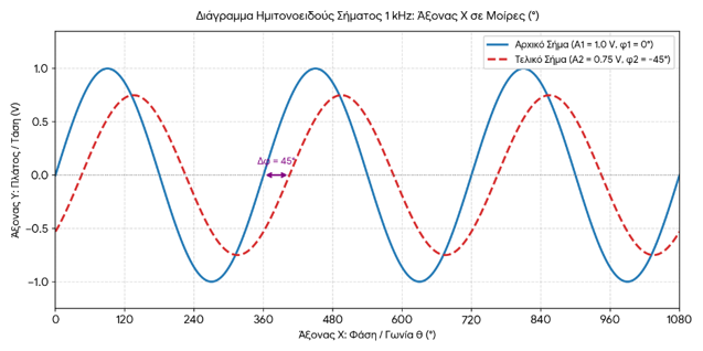

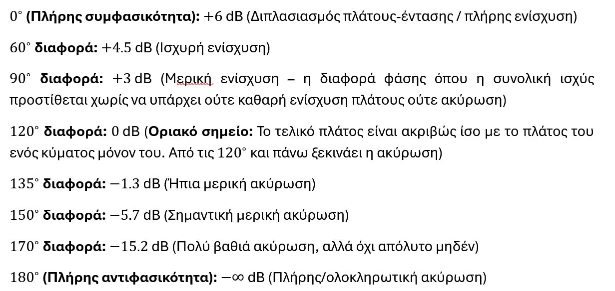

Επίσης, δεν ξεκινάνε όλες οι συχνότητες με την ίδια φάση από τα ηχεία, αλλά όταν συναντιούνται και αθροίζονται στα αυτιά του ακριατή, αν έχουν διαφορά φάσης συμβαίνουν τα παρακάτω:
Στην πραγματικότητα τα παραπάνω ισχύουν για ίδιες συχνότητες (π.χ. 440Hz) που παράγονται από το ίδιο όργανο. Αν προέρχονται από διαφορετικά όργανα και φτάσουν χωρίς διαφορά φάσης (δηλαδή 0 μοίρες και οι δύο) το αποτέλεσμα που προκύπτει είναι ενίσχυση 3db. Και στην πραγματικότητα είναι σχεδόν απίθανο να υπάρχει πλήρης ακύρωση κάποιας συχνότητας, όταν συναντηθούν δηλαδή δύο συχνότητες να έχουν 180 μοίρες διαφορά φάσης.
Η φάση με την οποία θα φτάσει μια συχνότητα στη θέση ακρόασης, δηλαδή σε ποιο στάδιο της εξέλιξης του κύκλου της βρίσκεται, εξαρτάται από τα ηλεκτρονικά του συστήματος, από τα ηχεία και από τις αντανακλάσεις που υφίσταται στον χώρο μέχρι τα αυτιά του ακροατή. Όταν μια συχνότητα ανακλάται στο πάτωμα ή σε έναν πλαϊνό τοίχο ή στο ταβάνι, αλλάζει η φάση της. Και αυτό συμβαίνει όχι μόνο για τις θεμελιώδης συχνότητες, αλλά και για τις αρμονικές τους, τις συχνότητες δηλαδή που περιλαμβάνονται στο «πακέτο» μαζί με την θεμελιώδη τις οποίες ο εγκέφαλος χρησιμοποιεί και αποκωδικοποιεί προκειμένου να αντιληφθεί αν αυτό που ακούει είναι κλαρίνο ή μαντολίνο.
Η φάση δεν είναι μόνη της όμως στο παιχνίδι. Όταν παρουσιάζει απότομες αυξομειώσεις οι οποίες οφείλονται στα μηχανήματα ή σε ανακλάσεις, επηρεάζει και το λεγόμενο Group Delay. Το Group Delay είναι η καθυστέρηση του χρόνου άφιξης των συχνοτήτων στον ακροατή και μετριέται σε χιλιοστά του δευτερολέπτου.
Η ταχύτητα μετάδοσης όλων των συχνοτήτων είναι ίδια (ταχύτητα του ήχου), αλλά η χρονική καθυστέρηση (GD) συνδέεται με τον τρόπο που μεταβάλλεται η φάση (σε μοίρες) από συχνότητα σε συχνότητα.
