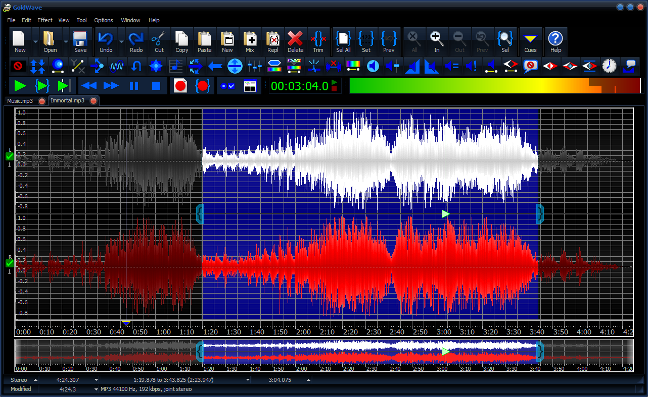

Τώρα θυμήθηκα ότι το goldwave το είχα χρησιμοποιήσει ώστε να σπάσω πολυκάναλο FLAC υψηλής ανάλυσης. Δε χρειάστηκε καμία μετατροπή.
