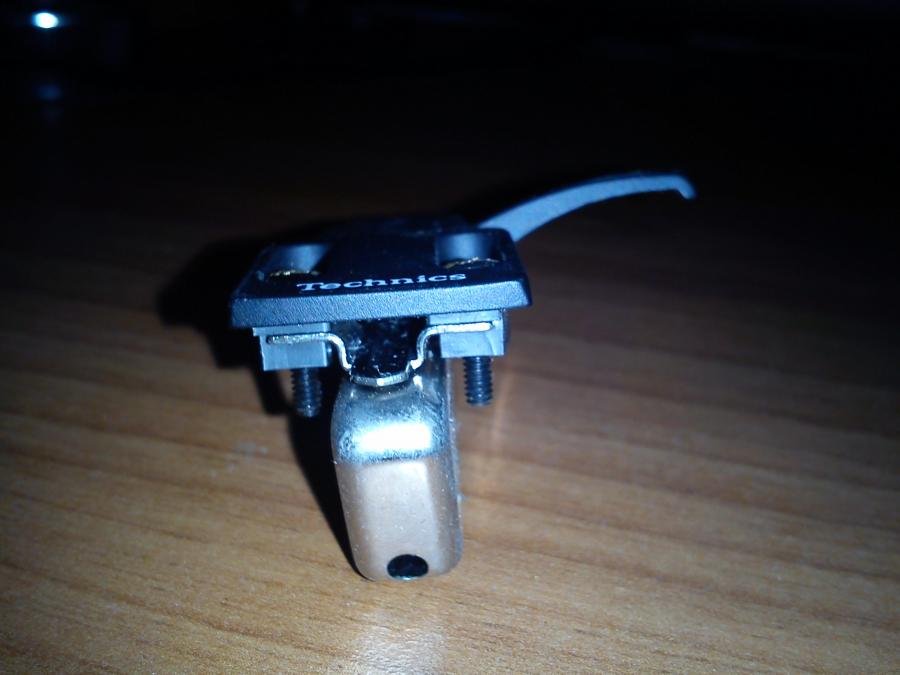

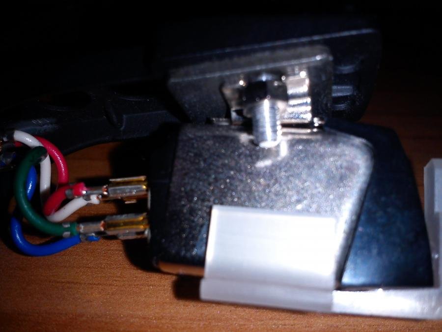

δες τη φωτο, ετσι ηταν πριν, νομιζω οτι ηταν σωστα?

από τα γραφόμενα σου κατάλαβα ότι δεν τα είχες χρησιμοποιήσει και αφού κατάλαβες ότι ο ήχος δεν ήταν καλός τα έβαλες μετά... σωστά?
εγώ είπα ότι είναι υποχρεωτικό να τα βάζει πάντα κανείς, σε βραχίωνα Technics.
Η τελευταία φωτό είναι η σωστή τοποθέτηση...
Και γω συμφωνω οτι πρεπει να χρησιμοποιουνται παντα,οχι μονο σε technics.
Ομως,μεταξυ πρωτης και τελευταιας φωτογραφιας,φαινεται οτι υπαρχει/υπηρχε και διαφορα στο overhang αν οντως ετσι ηταν τοποθετημενη σε καθε περιπτωση.
Αν ναι,ειναι αρκετος λογος να ακουγεται πολυ διαφορετικα σε καθε περιπτωση.
ετσι ειναι. δεν ηταν και τοσο σωστο τελικα το 'πριν':blush: νομιζα οτι τα προβληματα οφειλονταν σε μη καλο δεσιμο της κεφαλης στο κελυφος (δεν ηθελε και πολλη δυναμη με το χερι να 'στριψει' η κεφαλη , ενω τωρα ειναι πολυ πιο σταθερη)
εχω να μαθω πολλα ακομα απ' οτι φαινεται
ωπ, οχι, και οι δυο τελευταιες φοτο ειναι οι 'πριν':hmmmm:

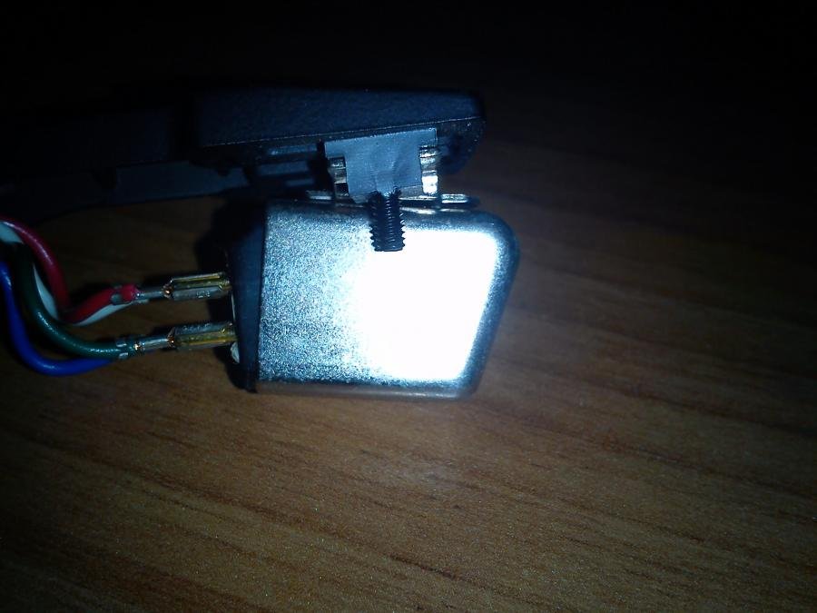

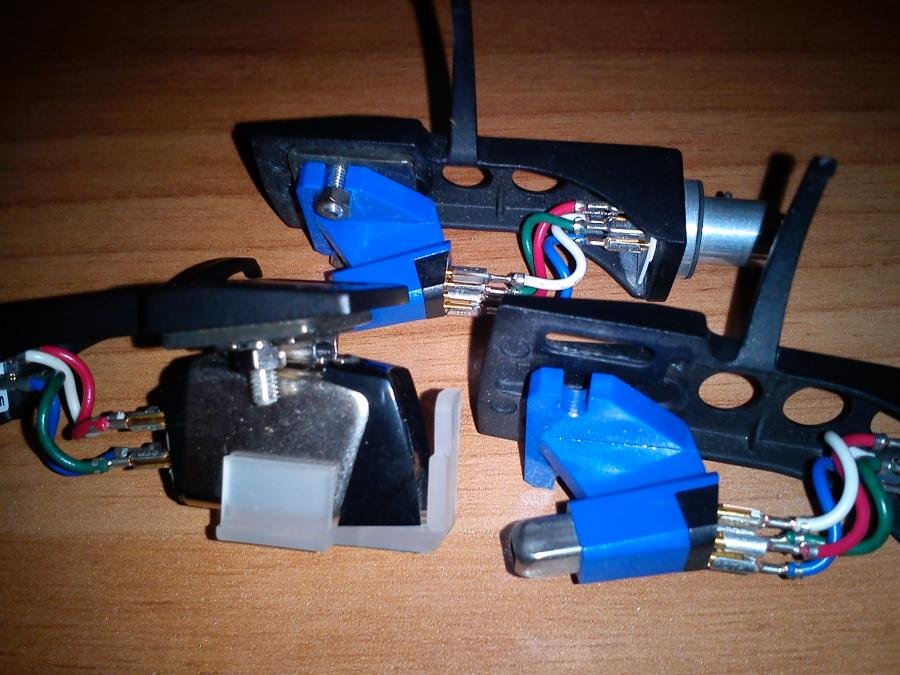

Στο ποστ μου #30 είναι η σωστή τοποθέτηση με το πλαστικό ένθετο που συρταρώνει στα μεταλλικά ελάσματα της Stanton...και όλο μαζί βιδώνετε στο headshell...
μανταρα τα 'κανα:smash:
εχουμε και λεμε:
η δικια σου
η δικια μου 'πριν':
το ιδιο δεν εχω κανει εδω με τη δικια σου?^^^
'μετα':
ευχαριστω, ναι, ακομα το εξαρτημα της technics χρησιμοποιω, πρεπει να αξιωθω καποια στιγμη να κατεβασω και εναν προτρακτορα.
πολυ δουλεια τα ρημαδια, φανταστειτε να ειχα και κανα περιεργο πικαπ:alberteinstein:
