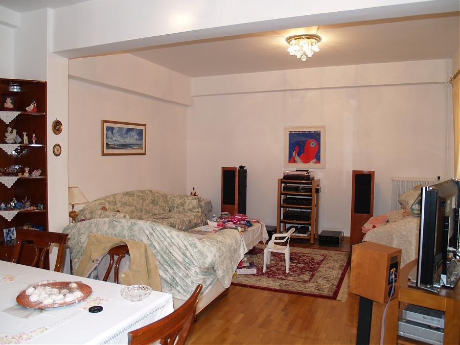

Μετά απο πολλές προσπάθειες και χωρίς να πετύχω το επιθυμητό αποτέλεσμα στο στήσιμο των ηχείων αυτών( χωρος 4.5x7.00) θα ήθελα μια
γνώμη..ξέροντας την παντοκατευθυντική τους φύση.

Το πρόβλημα είναι οτι εχω ακούσει ολα αυτα τα παντοκατευθυντικά ηχεια
ακους το χώρο ηχογράφησης και τον δικό σου μαζι..

cristos θεωρητικά τα duevell αποδίδουν και με πολύ νερό στο κρασί -στο στήσιμο εννοώ- τι είναι αυτό που σου λείπει?
Πιθανά να έχασες την αίσθηση του focus που έχουν τα συμβατικά ηχεία και που εδώ απλά δεν υπάρχει σε τέτοιο βάθμό.
Έχουν διαφορετικό στυλ ήχου.
Ακολούθησε τις οδηγίες του κατασκευαστή ή ακόμα καλύτερα επικοινώνησε με το Γιάννη Μιχαηλό της Orpheous Audio υποκ/μα Πετρούπολης. Είναι και μέλος του avclub, Mόνο αυτός μπορεί να σε βοηθήσει με τα συγκεκριμένα ηχεία.
Αυτα τα ηχεια εχουν πραγματι λιγο μειωμενη εστιαση οπως προειπε ο ΚΟΨ..Απο την αλλη ομως, δημιουργουν στερεοφωνικη εικονα,η οποια παραμενει σταθερη απο οποιο σημειο του δωματιου κι αν ακους,για αυτο συνιστωνται και σε δυσκολους χωροταξικα χωρους.Εγω τα απεκτησα προσφατα, και τα εχω κυριολεκτικα ''στριμωξει'' σε ενα δυσκολο σαλονι.[το ενα ηχειο βρισκεται πισω απο εναν καναπε].Παρ'ολα αυτα,ακουω πολυ καλα στις περισοτερες ηχητικες παραμετρους με τιμημα αυτη την ασαφεια στην εστιαση.Επισης, ταιριαζουν πολυ με λαμπατα ενισχυτικα.Εσυ με τι τα παιζεις?

Κώστα σωστά λες, σε χώρους με προβληματα συμμετρίας κλπ δεν καταλαβαίνουν τίποτα τα συγκεκριμένα ηχεία.
Ο καλύτερος συνδυασμός που τα είχα ακούσει είναι με τα λαμπάτα Klimo.
Σε ένα φίλο με τον δικό τους ενισχυτή και nordost καλώδια δεν έλεγε το αποτέλεσμα, με κάτι αλλαγές έδεσε το γλυκό. Με καλή λάμπα....."λάμπουν".
Γιωργο,γεια χαρα,χαιρομαι που σε ξαναβρισκω.Για τα συγκεκριμενα ηχεια σκεφτομαι καμια λαμπα single-ended.Τα ακουσα στον αντιπροσωπο με τον KR VA-340 [του τεστ των 300Β του ηχου ] και μου αρεσε αρκετα. Ομως στον ΗΧΟ ισχυριζονται οτι ο JJ-322 [ Τesla ]ειναι ιδανικο ταιρι τους. Εσυ Γιωργο, τι λες? Εχεις ακουσει τιποτα για τους JJ-322 ?
Βασικά δεν είναι και πολλοί εκείνοι οι οποίοι αντιλαμβάνονται τις διαφορές των μπελαλουνα από τα συμβατικά τους κουτιά, γιατί δεν τα έχουν στήσει ποτέ σωστά, οπότε κάπως έτσι, "αόριστα" ακούγονται.
Συνεπώς μένουν οι καταπληκτικές χροιές που είναι ικανά αυτά να βγάλουν και είναι από τα καλύτερα ηχεία που έχω ακούσει.
Ξεχνάς πολλά πράματα και επικεντρώνεσαι στην ουσία.
Επίσης, η ευκολία τοποθέτησης τους είναι ένα μεγάλο ατού IMHO.
Bella luna + klimo ισον ο απολυτος συνδυασμος! Στο θεμα της τοποθετησης ειναι απλα τα πραγματα. Οχι κολητα στον πισω τοιχο και μια σεβαστη αποσταση μεταξυ τους περι τα 2.5 -3μ. Γενικα ειναι πολυ ευκολα στην τοποθετηση και στην ενισχυση.
