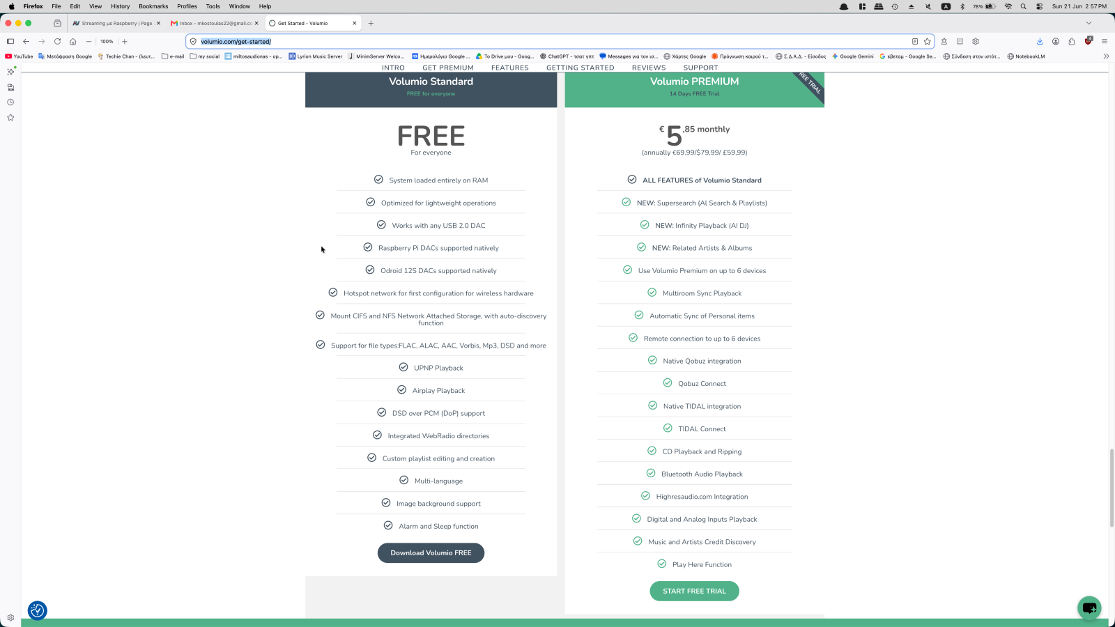

Καλύτερη εφαρμογή κυρίως ηχητικά είναι για μένα το volumio το οποίο δυστυχώς....πλερώ κανα 6ευρω το μήνα. Για τα δικά της στρημερ είναι δωρεάν αλλά δε θέλω να δώσω 1000ευρώ για ενα rapsberry με ωραίο σασί (εννοώ τα στρήμερ της εταιρίας) οπότε...

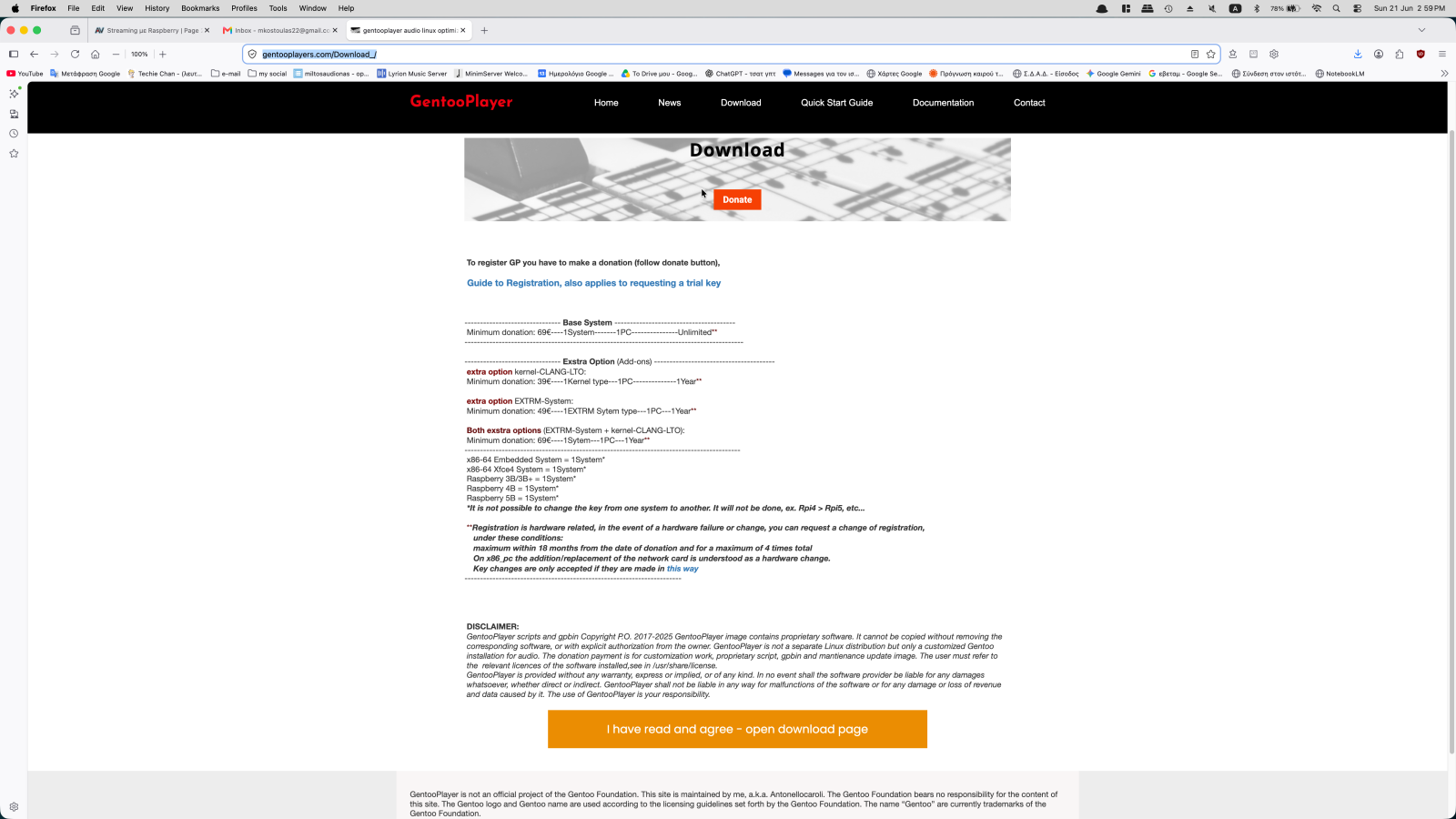

-με τι έκδοση Linux;
Το software που σου δίνουν έχουν και το linux μαζί.
Οι περισσότεροι χρησιμοποιούν μία lite έκδοση.
Εγώ έχω φτιάξει δική μου γιατί θεωρώ την lite έκδοση πολύ βαριά και για noobάδες.
-χειρισμος με κινητό/tablet με ποιο software;
Εφαρμογή για κινητό, tablet ή web interface (π.χ.το gentoo player).
