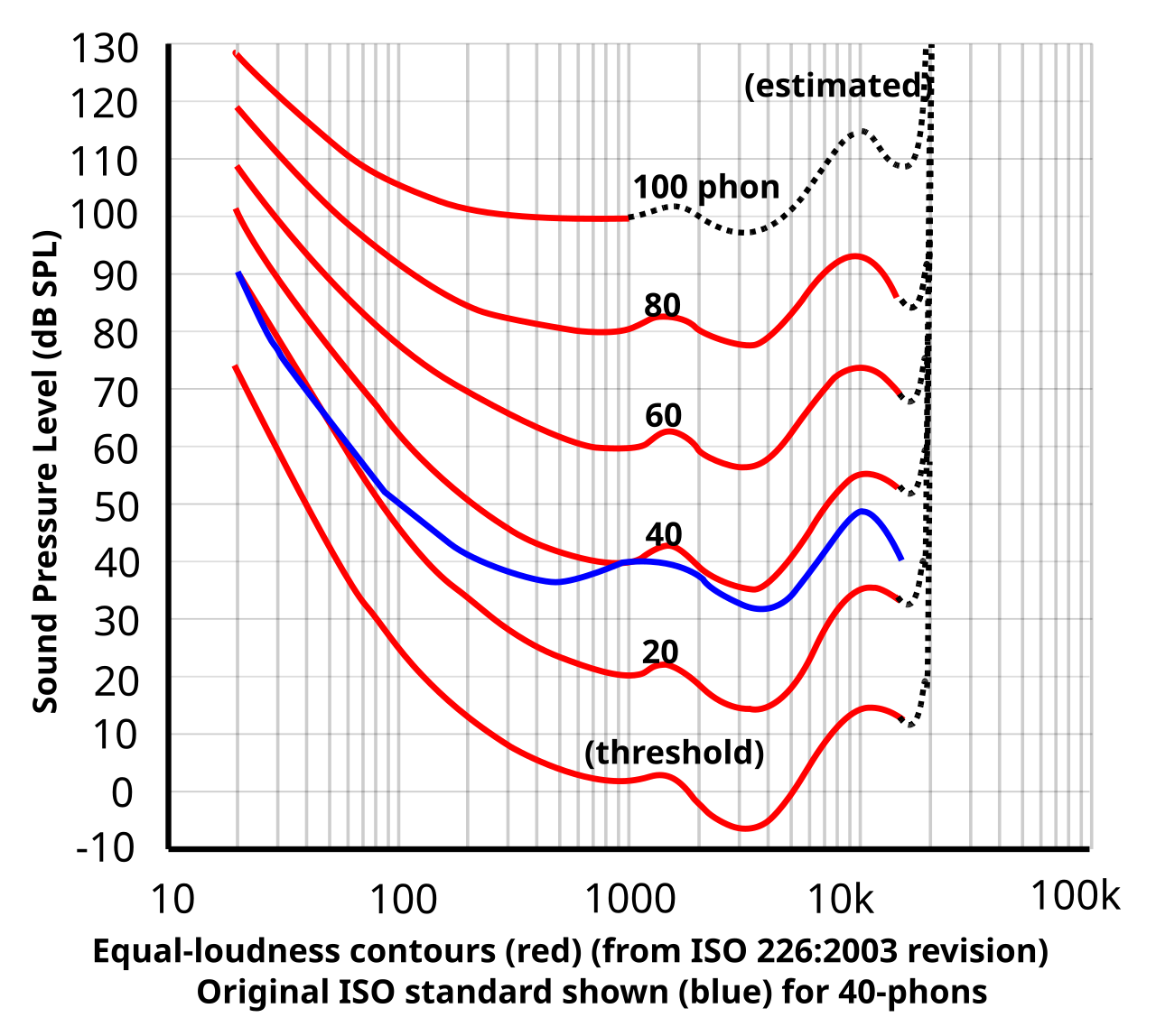

Από την άλλη μεριά σε αυτές τις χαμηλές συχνότητες μειώνεται η ευαισθησία της ανθρώπινης ακοής. Πρόκειται για τις λεγόμενες
καμπύλες ακουστότητας. Λιγότερο τις ακούμε και περισσότερο της νοιώθουμε.

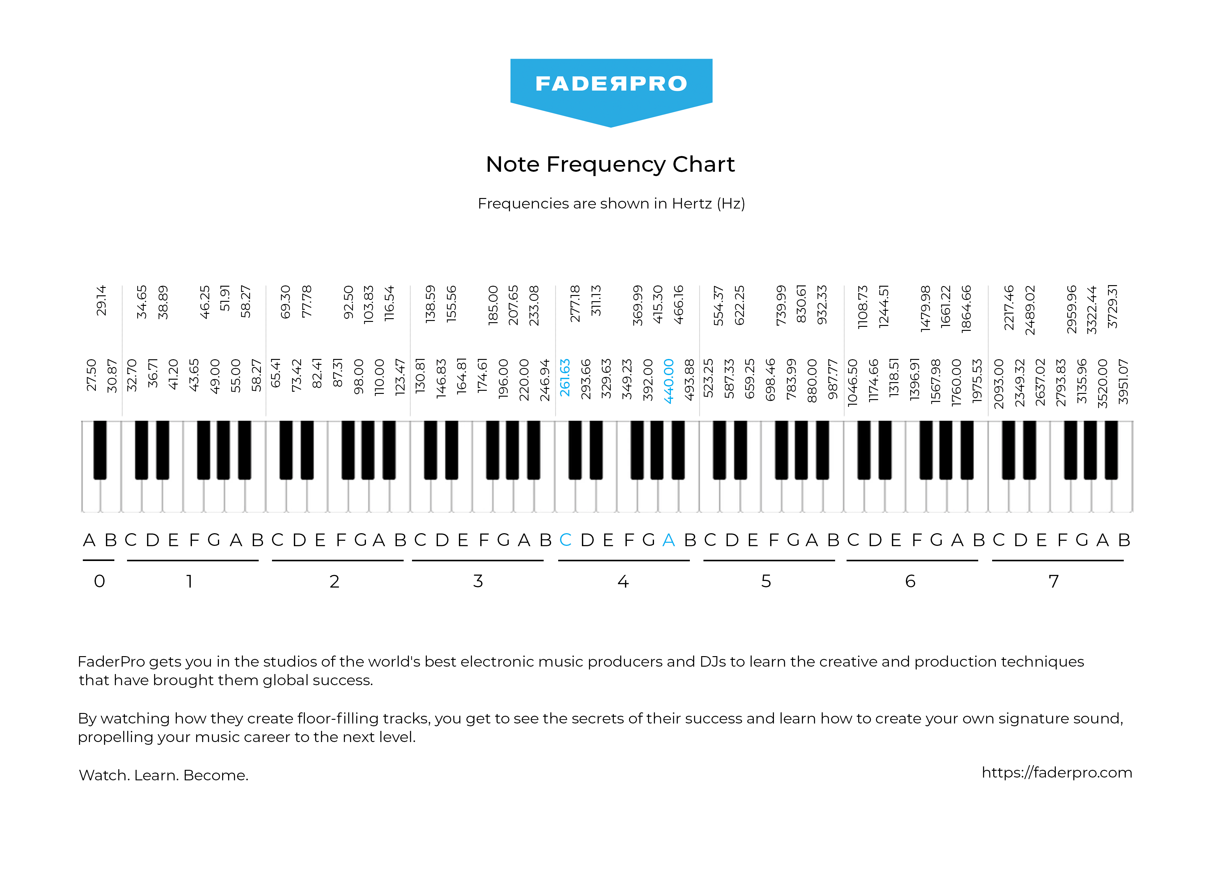

|Πιάνο|
Πίνακας Συχνοτήτων Πιάνου (88 Νότες)
| Οκτάβα | C (Ντο) | C# / Db | D (Ρε) | D# / Eb | E (Μι) | F (Φα) | F# / Gb | G (Σολ) | G# / Ab | A (Λα) | A# / Bb | B (Σι) |
| 0 | - | - | - | - | - | - | - | - | - | 27.50 | 29.14 | 30.87 |
| 1 | 32.70 | 34.65 | 36.71 | 38.89 | 41.20 | 43.65 | 46.25 | 49.00 | 51.91 | 55.00 | 58.27 | 61.74 |
| 2 | 65.41 | 69.30 | 73.42 | 77.78 | 82.41 | 87.31 | 92.50 | 98.00 | 103.83 | 110.00 | 116.54 | 123.47 |
| 3 | 130.81 | 138.59 | 146.83 | 155.56 | 164.81 | 174.61 | 185.00 | 196.00 | 207.65 | 220.00 | 233.08 | 246.94 |
| 4 | 261.63 | 277.18 | 293.66 | 311.13 | 329.63 | 349.23 | 369.99 | 392.00 | 415.30 | 440.00 | 466.16 | 493.88 |
| 5 | 523.25 | 554.37 | 587.33 | 622.25 | 659.25 | 698.46 | 739.99 | 783.99 | 830.61 | 880.00 | 932.33 | 987.77 |
| 6 | 1046.50 | 1108.73 | 1174.66 | 1244.51 | 1318.51 | 1396.91 | 1479.98 | 1567.98 | 1661.22 | 1760.00 | 1864.66 | 1975.53 |
| 7 | 2093.00 | 2217.46 | 2349.32 | 2489.02 | 2637.02 | 2793.83 | 2959.96 | 3135.96 | 3322.44 | 3520.00 | 3729.31 | 3951.07 |
| 8 | 4186.01 | - | - | - | - | - | - | - | - | - | - | - |
|Ηλεκτρικό Μπάσο|
Το ηλεκτρικό μπάσο λειτουργεί συνήθως μία οκτάβα χαμηλότερα από τις αντίστοιχες νότες της κιθάρας. Για ένα τυπικό μπάσο με 24 τάστα, το εύρος των συχνοτήτων είναι αρκετά μεγάλο, ξεκινώντας από πολύ χαμηλές συχνότητες που τις «νιώθεις» περισσότερο παρά τις ακούς.
Ακολουθεί ο πίνακας για το κλασικό τετράχορδο μπάσο (κούρδισμα E-A-D-G)
Πλήρης Πίνακας ανά Τάστο
(4-χορδο Μπάσο)
Εδώ φαίνονται οι συχνότητες για τα βασικά σημεία της ταστιέρας:
| Τάστο | Χορδή E (Hz) | Χορδή A (Hz) | Χορδή D (Hz) | Χορδή G (Hz) |
| 0 (Ανοιχτή) | 41.20 | 55.00 | 73.42 | 98.00 |
| 1 | 43.65 | 58.27 | 77.78 | 103.83 |
| 3 | 49.00 | 65.41 | 87.31 | 116.54 |
| 5 | 55.00 | 73.42 | 98.00 | 130.81 |
| 7 | 61.74 | 82.41 | 110.00 | 146.83 |
| 9 | 69.30 | 92.50 | 123.47 | 164.81 |
| 12 (Οκτάβα) | 82.41 | 110.00 | 146.83 | 196.00 |
| 24 | 164.81 | 220.00 | 293.66 | 392.00 |
