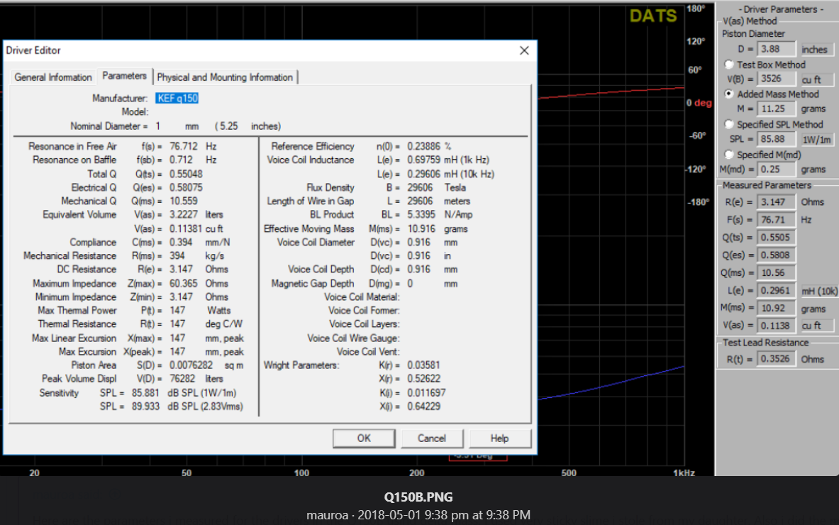

OK, λοιπον, με μια γρηγορη αναζητηση, βρηκα μια μετρηση των παραμετρων του γουφερ.
Οι μετρησεις επαληθευονται και απο τις δημοσιευμενες καμπυλες εμπεδησης και αποκρισης συχνοτητας που υπαρχουν στο διαδικτυο τοσο στο σαιτ το Erin οσο και του Danny στην GR Research τουλαχιστον οσον αφορα την συχνοτητα συντονισμου του μεγαφωνου, της καμπινας και της αναμενομενης καμπυλης αποκρισης.
Με απλα λογια οι μετρησεις τουλαχιστον στα σημεια που μας ενδιαφερουν φαινονται legit και το ηχειο μπορει καλλιστα να ταπωθει, κατι που αλλωστε εχει προβλεψει και ο κατασκευαστης μια που το ηχειο ερχεται με αφρωδεις ταπες για αυτο το σκοπο. Επισης το ιδιο διαπιστωνεται ακομα και μεσα απο το review του Erin οπου δημοσιευονται μετρησεις τοσο με την οπη ανοιχτη οσο και κλειστη.
Εσυ τα πηρες μεταχειρισμενα οποτε ο προηγουμενος ιδιοκτητης μπορει να μην ειχε κρατησει τις ταπες και να μην τις εχεις.
Η συχνοτητα συντονισμου της οπης ειναι στα 59Hz και η συχνοτητα συντονισμου του μεγαφωνου γυρω στα 77Hz.
Με την οπη κλειστη, το ηχειο εχει F6 στα 80Hz που σημαινει οτι στα 80Hz η ενταση θα βρισκεται 6db κατω απο την μεση σταθμη, κατι που ειναι ιδανικο για ομαλη μεταβαση σε subwoofer με συχνοτητα Cross στα 80Hz χωρις την αναγκη για High Pass στα ηχεια.
