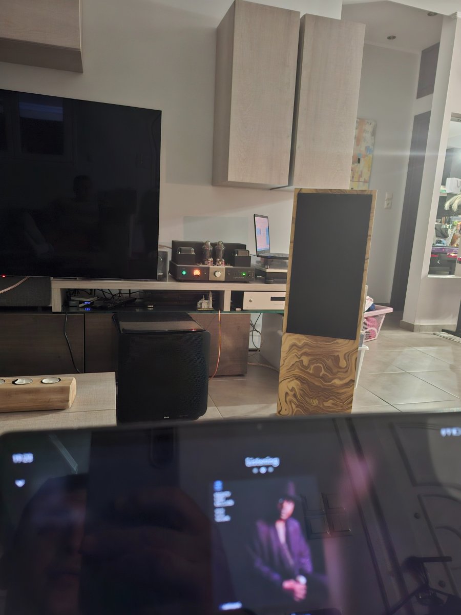

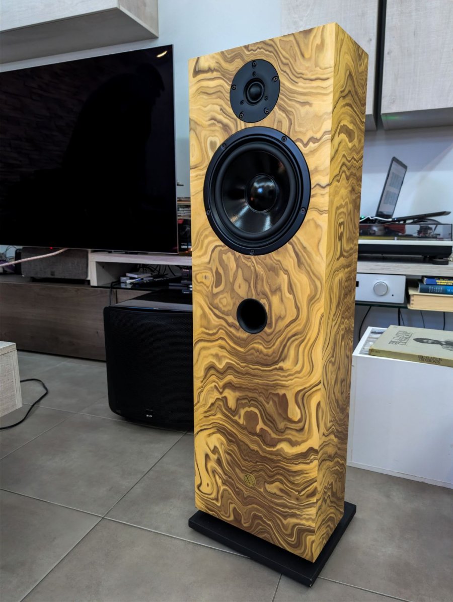

Λοιπόν ηχεια Geometric Harmony Magno
Sub Svs sb3000
Tsakiridis theses Ultima Kt170

OK, δες τωρα πως εχουν τα πραγματα στην περιπτωση σου.
Το SVS διαθετει εσωτερικο DSP το οποιο δημιουργει μια καθυστερηση στο σημα της ταξης των 6 χιλιοστων του δευτερολεπτου το οποιο μεταφραζεται σε καθυστερηση στον ηχο σε σχεση με τα ηχεια ιση με αποσταση 1.8 μετρων.
Εσυ εχεις ηδη και καμια 40αρια εκατοστα ακομα πιο πισω το sub με αποτελεσμα το μπασο απο το sub να το ακους με σημαντικη καθυστεριση και ακομα κι αν εχεις καταφερει να το φερεις συμφασικα, παντα θα ακουγεται λαθος.
Το συστημα σου ειναι μια χαρα αλλα θελει οπωσδηποτε αλλαγη στη θεση του sub και ενδεχομενως και των ηχειων.
Αυτη τη στιγμη ποια ειναι η αποσταση της εμπροσθιας μπαφλας απο τον πισω τοιχο? Και ποση η αποσταση των ηχειων απο τη θεση ακροασης?
Αυτο που θα πρεπει να κανεις ειναι να μετρησεις την αποσταση ακροατη-ηχειου, και να τοποθετησεις το sub ιδανικα διπλα η πισω απο τη θεση ακροασης σε αποσταση ιση με την αποσταση ηχειων-ακροατη μειον 1.8 μετρα.
Αφου το κανεις αυτο μπορεις να προχωρησεις στην ρυθμιση του sub ωστε να το ενσωματωσεις στο συστημα οσο πιο ομαλα γινεται. Ενδεχομενως, τα καλυτερα αποτελεσματα να τα παρεις με το bass reflex στα ηχεια ταπωμενο για να περιοριστει το group delay στην περιοχη που θα παιζουν και τα ηχεια και το sub μια που το συστημα σου δεν εχει τη δυνατοτητανα κοψει τις χαμηλες συχνοτητες απο τα ηχεια.
Το sub το φέρνω ακριβώς στην ιδια νοητη γραμμη με τα ηχεια.
Απόσταση ακροατή και ηχείων 2.30μετρα.
Σχηματιζω ισόπλευρου τρίγωνο.
Οποτε πρεπει να μετακινησεις το sub οσο πιο κοντα μπορεις στη θεση ακροασης, να μετρησεις την αποσταση απο το κεντρο του γουφερ εως το αυτι του ακροατη, να προσθεσεις 1.8μ και το γινομενο να ειναι η νεα αποσταση ηχειων ακροατη (αρα να μετακινησεις και τα ηχεια η τον καναπε/θεση ακροασης)
Εναλλακτικα, παρε ενα προενισχυτη που να εχει ενσωματωμενο DSP και δυνατοτητα delay στα ηχεια, ωστε να μπορεις να τοποθετησεις το sub εκει που το εχεις και τωρα και να ειναι και χρονικα ευθυγραμισμενο με τα ηχεια, κατι που τωρα με αυτη τη διαταξη δεν γινεται και φυσικα το συστημα σου δεν παιζει σωστα.
