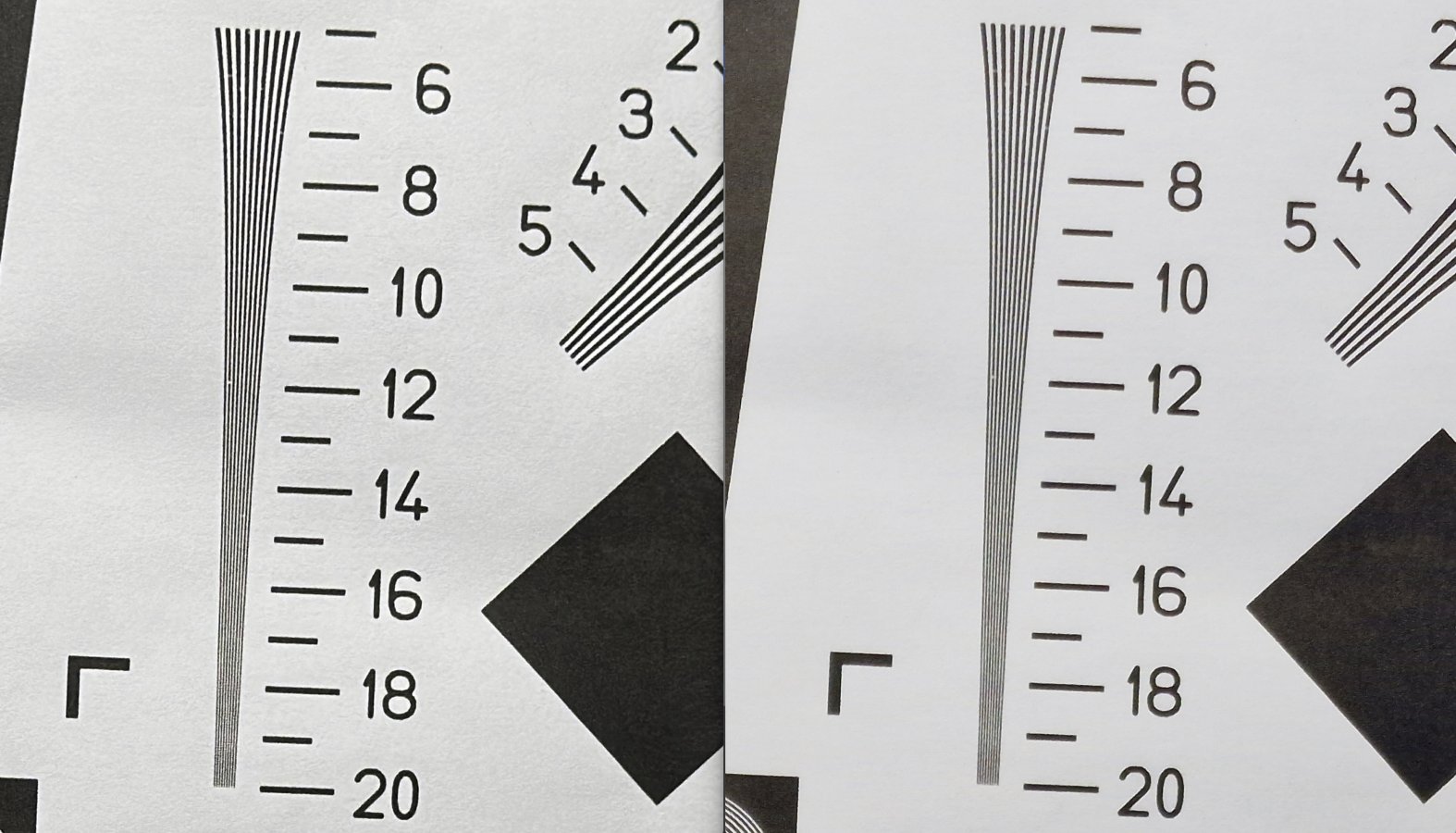

Με κίνδυνο να λέω σαχλαμάρες αφού τα βλέπω στο κινητό, κοιτάζοντας ειδικά το νοβοπάν της βάσης, εμένα μου φαίνεται πολύ πιο ευκρινής η αριστερή φωτογραφία.
Κι εγώ αυτό βλέπω. Πώς γίνεται τα γράμματα να είναι πιο καθαρά στο samsung αλλά το νοβοπάν πιο ευδιάκριτο στο iphone;
Το Iphone βγάζει πολύ πιο έντονα τα textures.
Και στη πρώτη λήψη εάν δείς το texture του χαρτιού ακόμα, είναι πολύ εμφανές.

Εγώ, ακόμα κι εδώ, το αριστερά βλέπω πιο ευκρινές.
Δεν ειναι ιδέα σου. Παρότι το 48MP αρχειο του iphone εχει θεωρητικά μισή αναλυση απο το 108mp του Samsung, δινει overall πολυ πιο ευδιακριτη εικόνα ,εξου και τα καλυτερα textures.

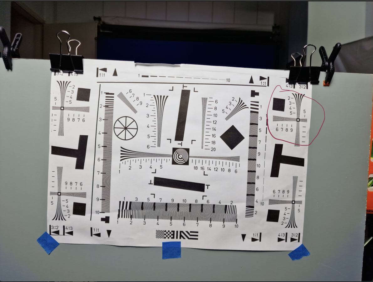

Στην ίδια φωτογραφία, το κάτω δεξιό άκρο, είναι τελείως soft στο Iphone. Στο επάνω δεξί άκρο που θα δείτε παρακάτω, είναι πολύ λιγότερο εμφανές.
Επειδη με προβλημάτισε αυτο που εγραψες περι softness του iphone στο κατω δεξι ακρο, ανοιξα ξανα το original αρχειο, και δεδομενου οτι δεν ειναι στα ακρα του φακου, πιθανολογω ισως εχει να κάνει με την ελαφρως διαφορετικη θεση του iphone κατα τη λήψη, σε συνδιασμό με το τσακισμα του χαρτιου του chart σε εκεινο το σημειο:
Το παρατηρώ και κάτω αριστερά πάντως. Στα άκρα του χαρτιού γενικότερα είναι less sharp το iphone σε σχέση με το κέντρο της εικόνας.
Στο κέντρο αντιθέτως είναι πολύ sharp.
Φοβαμαι οτι εχει να κανει με το γεγονος οτι το χαρτί ηταν τσαλακωμένο σε καποια σημεία. Δεν ειναι στην ακρη του φακου για να εχει λογικη.
Αυτο θα το λαβουμε υποψην σε μελλοντικο αναλογο test.
Η αλήθεια να λέγεται, πιστεύω θα βοηθούσε να ήταν φρέσκια εκτύπωση.
Αλλά τεχνικά, όταν τραβάς από το ίδιο angle ακριβώς όντας σε τρίποδο on rails, δεν μπορώ να καταλάβω ποια μεταβλητή θα οδηγούσε σε less sharp αποτέλεσμα λόγω στησίματος. Τα τσακίσματα του χαρτιού, δημιουργούν διαφορετικές γωνίες πρόσπτωσης του φωτός μεν, ωστόσο δεν νομίζω πως άλλαξαν fundamentals λόγω αυτού. Να επηρέασε λίγο τη φωτομέτρηση ίσως, αλλά σίγουρα δεν επηρεάστηκε η εστιακή απόσταση σε βαθμό τέτοιο που να δημιούργησε θέμα focus.
Ο κάτω αριστερός σταυρός πάντως δεν έχει κάποια τσάκιση, ίσως πρόκειται και για τη καλύτερα "τεντωμένη" πλευρά.
Νομιζω πως εντόπισα που ειναι το προβλημα οσον αφορά το πρώτο δείγμα.
Ο πίνακας που ειναι κολλημένο πάνω το chart, πρεπει να μην ειναι απολύτως παράλληλα με τις κάμερες, οποτε οσο πλησιαζουμε στα άκρα βλέπουμε μεγάλες διαφορες, συνυπολογίζοντας την ελαφρώς διαφορετική θεση των καμερων:

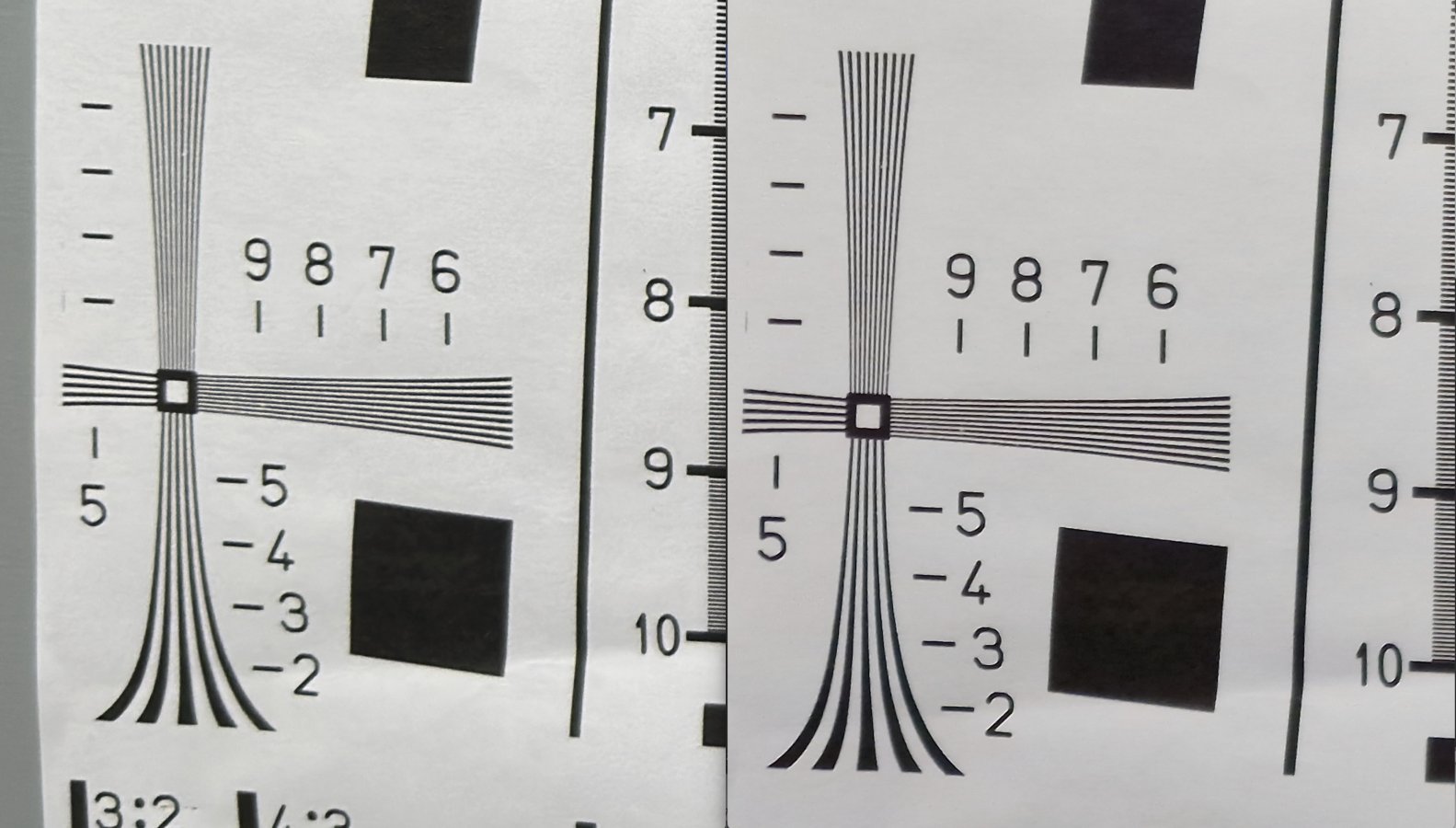

Εδω ενα crop της ανω αριστερης πλευρας (iphone αριστερα, Samsung δεξια):
Screenshot 2022-11-18 at 20.34.02 by Tak sot, on Flickr
Και εδω ενα crop του ιδιου δειγματος ανω δεξια (iphone αριστερα, Samsung δεξια):
Screenshot 2022-11-18 at 20.34.30 by Tak sot, on Flickr
Το Samsung βέβαια σε εκείνο το σημείο (περίπου 5% του frame στα αριστερά) εμφάνισε έντονο lens softness και στη 2η λήψη.
Που δεν υπάρχει στη δεξιά πλευρά του.
Ίσως γίνεται πιο έντονο λόγω ελαφράς κλίσης του chart, δεν ξέρω.
Αυτό το συμπέρασμα από ποιο crop προκύπτει?
Πάντως και στις δυο περιπτώσεις που ανέφερε ο Ανδρέας, όντως υπάρχει softness στα συγκεκριμένα άκρα. Εμφανές σε crop, αλλά είναι εκεί.
Καλή η σκέψη σου στο τελευταίο ποστ που δικαιολογεί το "πρόβλημα" αλλά δύσκολα έχει εφαρμογή και στα δύο άκρα ταυτόγχρονα.
Επιπροσθέτως, οι ίδιες πρακτικά συνθήκες ισχύουν και για το Samsung, ειδικά στο κομμάτι του τσαλακωμενου χαρτιού που ανέφερες.
Χωρίς το παραμικρό ίχνος πειράματος, κοίταξε το λίγο παραπάνω, και στον δικό σου χώρο, μήπως είναι κάποιο πρόβλημα που αφορά την δική σου συσκευή και μόνο. Δεν θα ήθελα να πιστέψω ότι είναι γενικευμένο φαινόμενο σε όλες τις συσκευές.
Αν θυμάσαι, και σε κάτι άλλες πρόσφατες φωτογραφίες σου, στα άκρα υπήρχε και παραμόρφωση, που πάλι την είχε παρατηρήσει ο Ανδρέας. Θαρρώ μια με ένα μπαλκόνι...
Το συμπερασμα μου προκυπτει απο την εξεταση ολων των δειγματων, με εξαιρεση το σημειο που εβαλε ο Ανδρεας που θεωρω οτι εχει να κανει με την κλιση του πινακα.
Και θεωρω οτι ειναι λογικο να εχει εφαρμογη και στα δυο ακρα, αφου το ενα ακρο θα ειναι πιο κοντα στον φακο της καμερας και το αλλο πιο μακρια (ετσι πχ το samsung ειναι φλου στο αριστερο ακρο που ειναι πιο πισω λογω κλισης, ενω στο δεξι ακρο που εχει ερθει πιο κοντα στο φακο του ειναι νεταρισμενο.
Μην μπερδευεις παντως την φυσιολογικη παραμορφωση ενος wide φακου στα ακρα, με αυτο που συζηταμε. Αλλωστε εαν ειχε εντονη παραμορφωση το iphone στα ακρα, θα φαινοταν και στις παραπανω φωτος.
