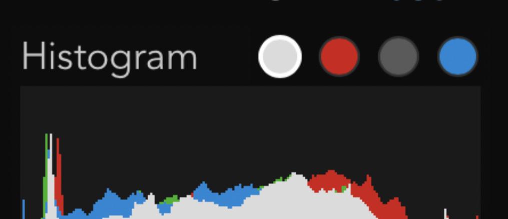

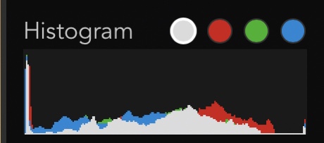

Η μαγκιά με τα raw + metadata είναι οτι oι όποιες βελτιώσεις ωραιοποιήσεις αφήνουν τα δεδομένα απείραχτα οπότε οτι στραβή και να γίνει διορθώνεται (με κοπο πιθανώς αλλά διορθώνεται).

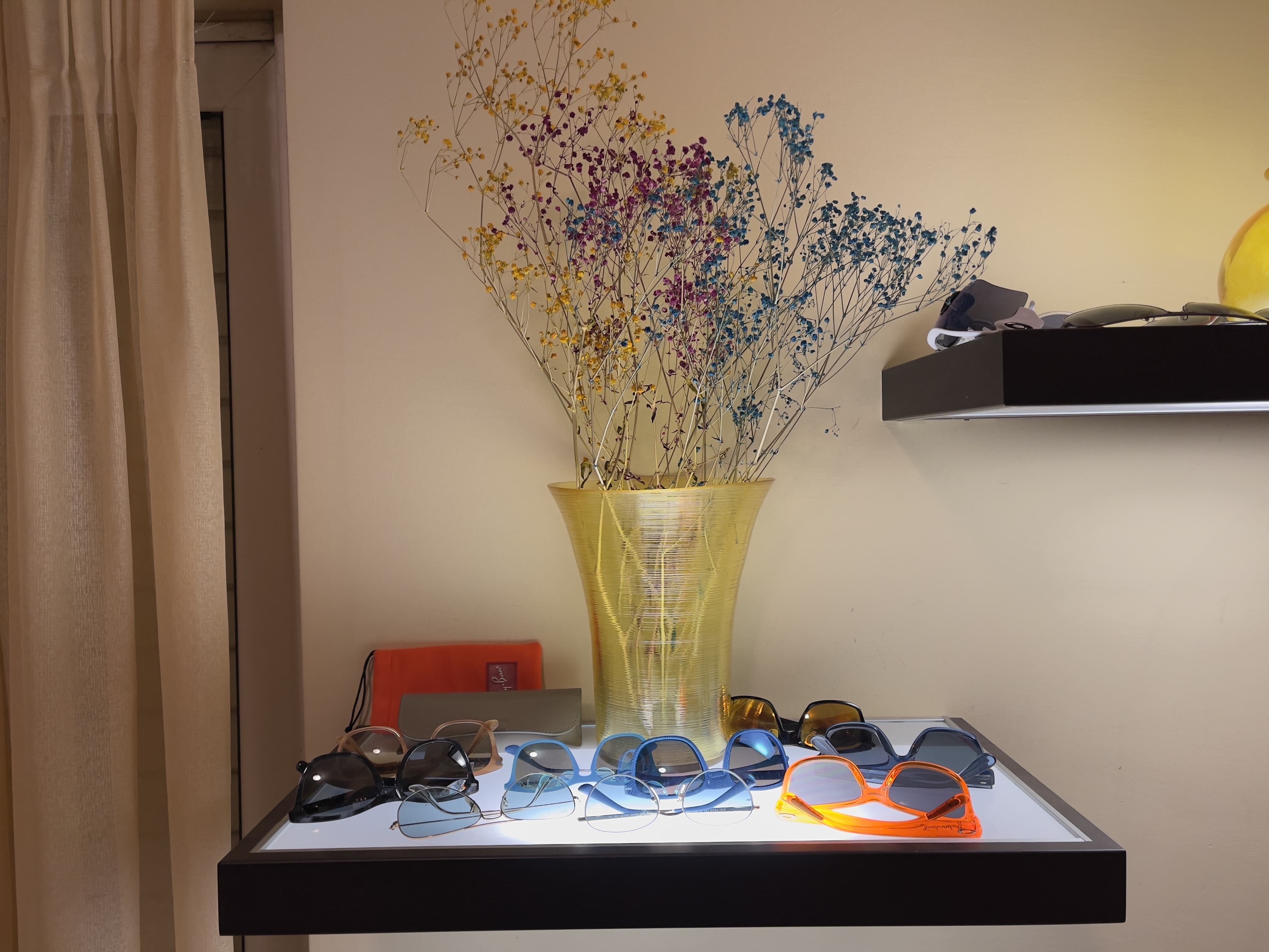

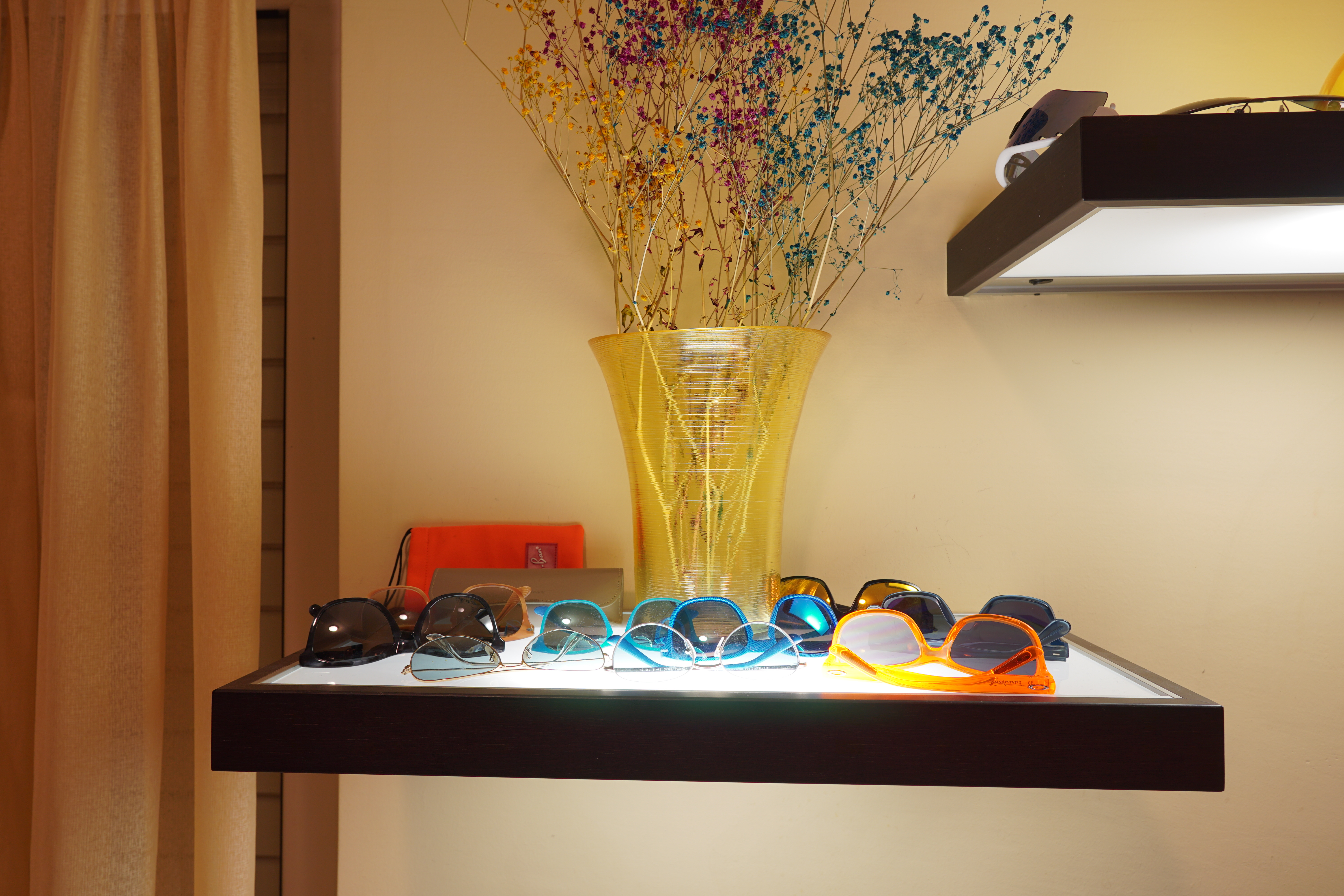

Εμένα τα μισά jpeg rendering της Apple δεν μου άρεσαν .. πολλά κλιπαρίσματα στα σκοτεινά .. πολλή κιτρινίλα στα πράσινα χρώματα .. αφύσικος φωτισμός σκιερών .. sharpening που χωρίς να είναι υπερβολικό, δεν είναι του γούστου μου. Aκόμα και το WB ενιοτε αποτυχαίνει παρόλλo τα αναλαμβάνει η AI ..
Σε αυτό το σημείο θελω να εκφράσω και την διαφωνία μου με τον GΚalantas .. δεν είναι sharp το jpeg της Apple .. για edge enhasement μπορείς να την κατηγορήσεις .. για oversharpening οχι.
Βέβαια υποψιάζομαι οτι το ίδιο εννοεί και αυτός .. αλλά με λάθος ορολογία.
Μικρό το κακό .. πιάνεις το raw απο την αρχή και το φέρνεις. Και απο την αρχή εννοώ χωρίς τα metadata .. ουτε καν το ενσωματωμένο dcp .. προτιμώ το dcp της Adobe (ισως γιατι είναι πιο συμβατό με το workflow μου).
Δεν βλέπω τον λόγο που πρέπει να κρεμόμαστε στα metadata της Apple για θέματα tone mapping ειδικά εφόσον δίνει κλιπαρίσματα.
