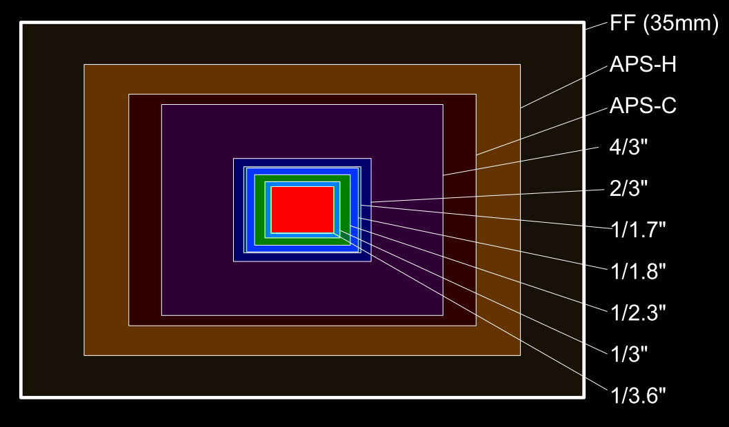

Ωραίο αναλυτικό τεστ . Το εκνευριστικό είναι ότι τα κινητά εκτός από μικρότερο αισθητήρα έχουν και μια σταλιά φακό.
Για να ξέρουμε τι συγκρίνουμε,1/3.6'' vs aps-c :
Αληθεια ειναι αυτο, και τα smartphones προσπαθουν να ξεπερασουν τους φυσικους περιορισμους μεγεθους με computational photography.
