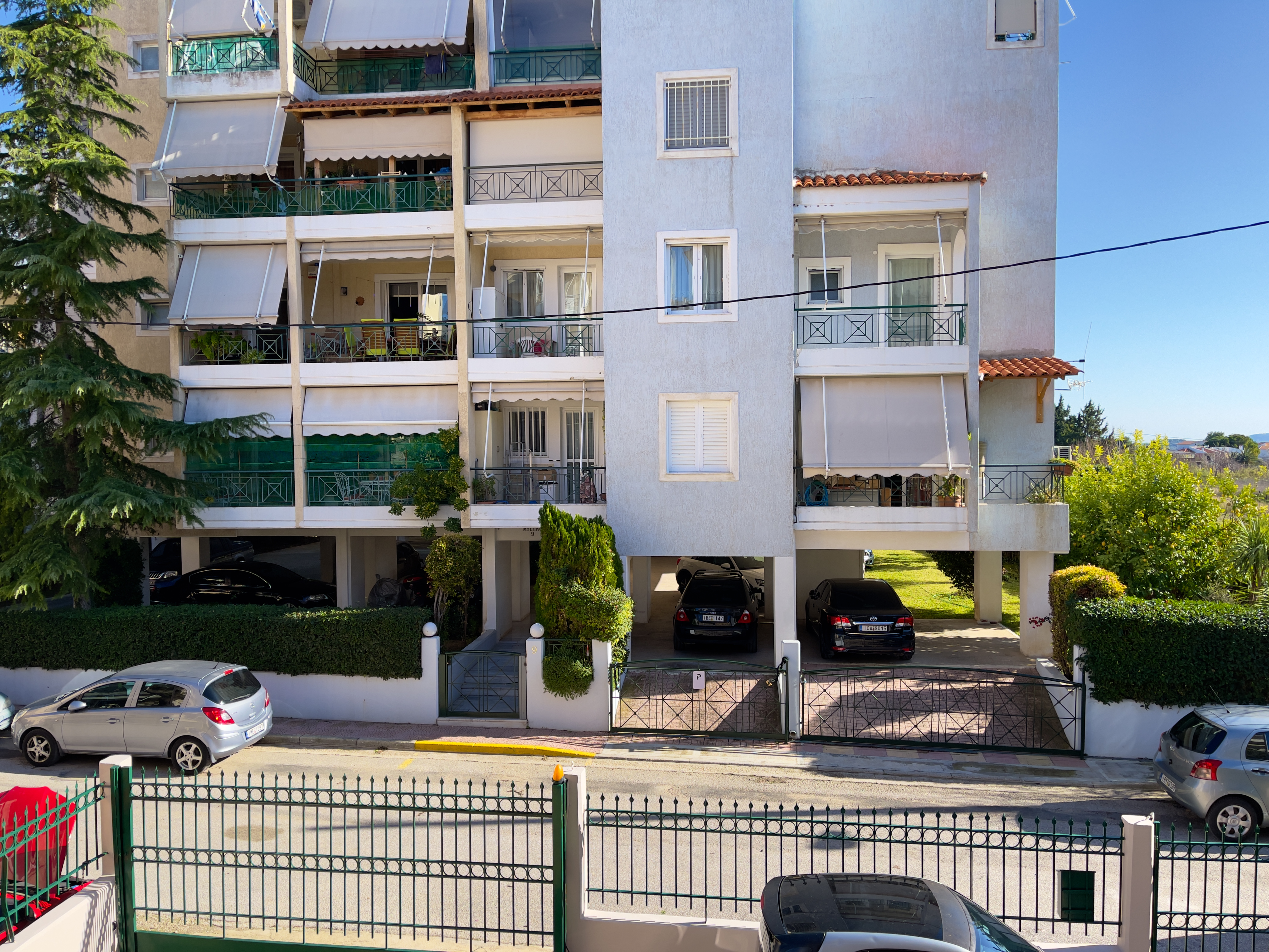

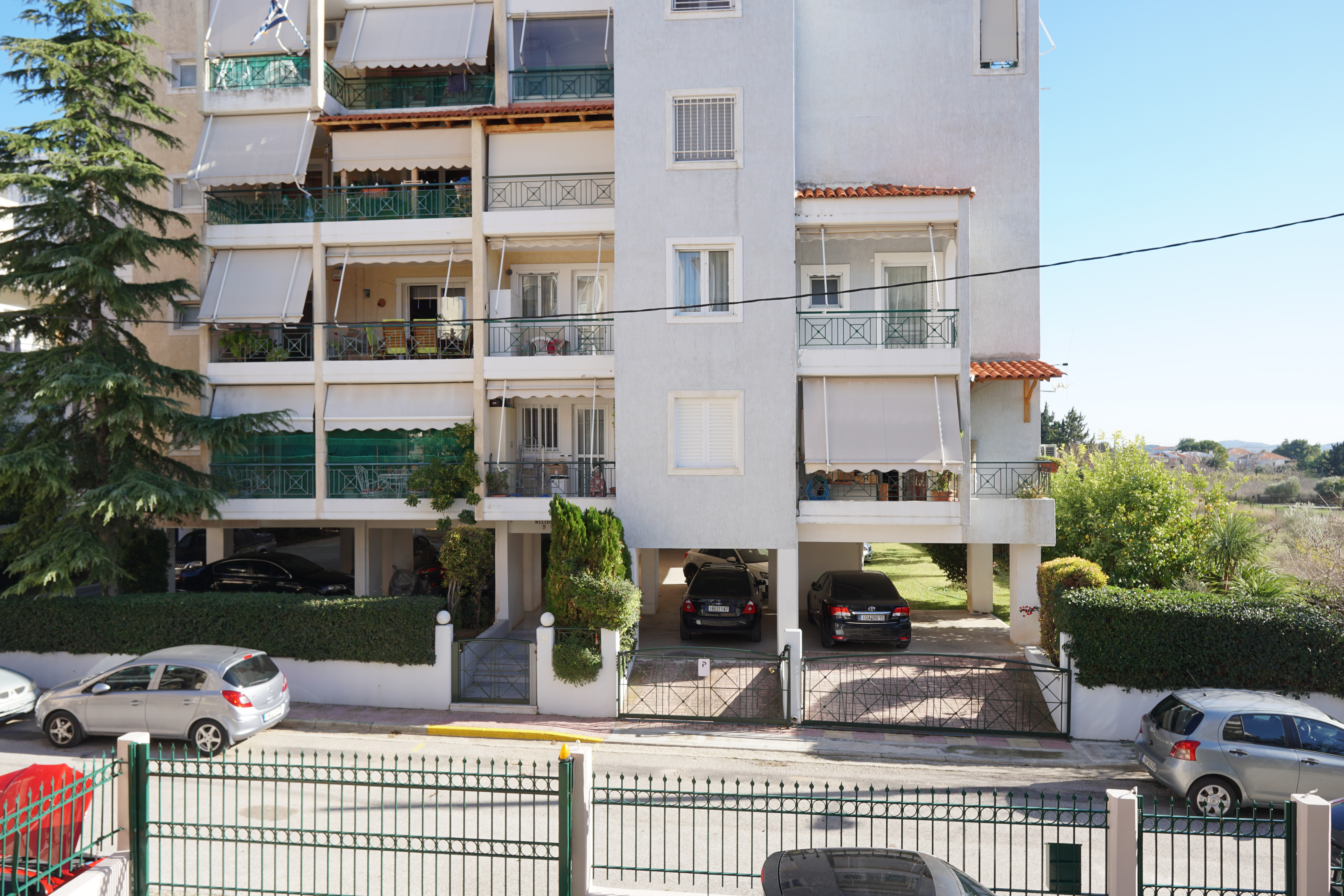

A/B original ProRaw & Raw:
Original αρχεια κατεβαζετε απο εδω.
Τακη κατι δεν πήγε καλά με την 6500 στη ληψη 19 .. μια θολουρα ειδικά στο αριστερό μέρος .. και αμα δείς τα καγκελα αριστερά στο 1ο πλάνο φαίνονται σαν διπλά .. επίσης ο καμβάς στα δίχτυα που φαινόταν στην νυχτερινή έχει σχεδόν χαθεί ..
Καλημέρα Ηλία. Το παρατήρησα και εγώ. Δεδομένου ότι κέντρο και δεξιά φαίνεται νεταρισμενο, έχεις ιδέα που μπορεί να οφείλεται;

Πιθανό decentering του φακού, δηλαδή τα κρύσταλλα να μην είναι σωστά κεντραρισμένα.
Κατασκευαστικό λάθος ή χτύπημα του φακού (που το αποκλείω για τον Τάκη )
Re: Απάντηση: Re: Απάντηση: Συγκριτικό Sony A6500 vs Iphone 12 Pro Max
Σε αυτό το RAW της Sony εγώ βλέπω πράσινο chromatic aberration. Στο αντίστοιχο jpeg έχει αφαιρεθεί. Εκτός και αν λέτε κάτι διαφορετικό.
Δεν νομιζω οτι παιζει κατι τετοιο. Αλλωστε θα φαινοταν και στις προηγουμενες φωτος.

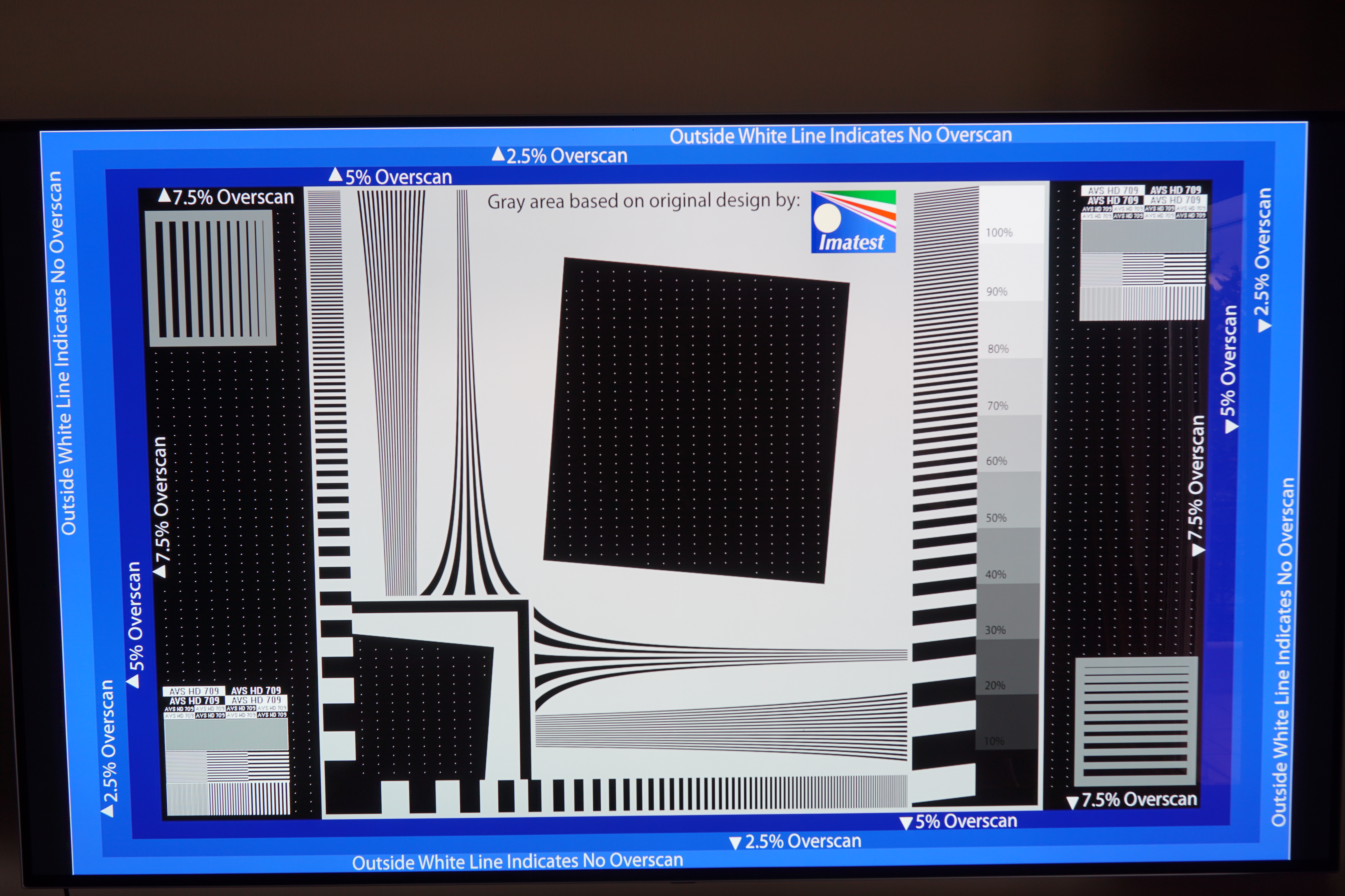

Για δες ενα pattern που τραβηξα απο την τηλεοραση:
pattern by Tak sot, on Flickr
Χμ, εδώ είσαι ελαφρά soft κάτω δεξιά...( στο TV pattern)
Δοκίμασε με ανοικτό το διάφραγμα, πχ f/1.8 - 2.0 γιατί το f/8 συγχωρεί.
F 5.6 ειναι παντου.
Reply by Billy the Kid :, σωστά!
Και πάλι με ανοικτό το φακό οι διαφορές, αν υπάρχουν, θα είναι πιο φανερές.
Μηπως ηταν θεμα γεωμετριας; Ισως στην φωτο 19 να ειχε λιγο κλιση το τριποδο και να μην το ειχα αντιληφθει.
