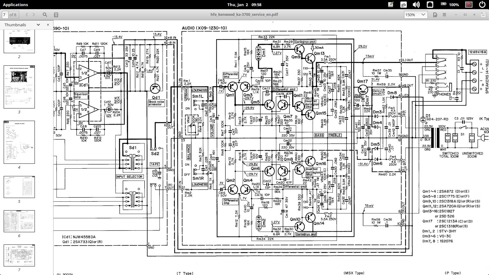

Υποθέτω ότι ο ενισχυτής σου όταν συνδέεις ακουστικά ρίχνει όλη την ενίσχυση στη συγκεκριμένη έξοδο. Αυτό που ακούς είναι "απλά" η κτηνώδης (για τα μέτρα των ακουστικών ) ενίσχυση. Το ίδιο εφέ είχα με τον Sony μου, που πλέον έχω παροπλίσει.
αφου απο την ιδια εξοδο παιρνουν τα ακουστικα σημα απλα μεσολαβει ενας διαιρετης τασεως με αντιστασεις για να μειωθει το σημα στα επιπεδα των ακουστικων
Δειτε το ποστ # 43 .
Δεν χρειάζεται να αναρωτιόμαστε, έτσι είναι, με την παρεμβολή μιας αντίστασης 270 Ω η έξοδος του κάθε καναλιού οδηγεί τα ακουστικά.
KA 3700
(Πάνω δεξιά στο σχεδιάγραμμα, για όσους, όπως εγώ, δεν είναι τεχνικοί).
Reactions: trav
