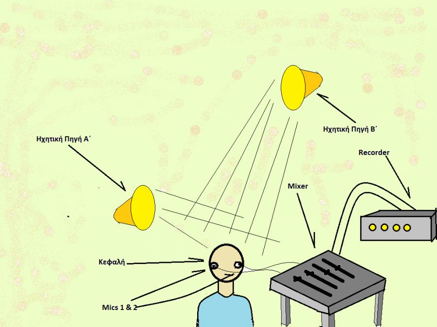

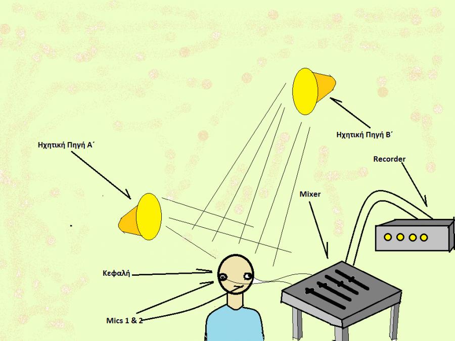

-Στη συνέχεια τροφοδοτήθηκε ο προενισχυτής μικροφώνων Grace Design m201
-Από εκεί το ηχητικό σήμα καταγράφεται τελικά στον αυτόνομο πολυκάναλο ψηφιακό εγγραφέα σκληρού δίσκου ALESIS HD24XR 24-Track, Hard Disk Recorder.
Για να διασκεδάσουμε έφτιαξα το παρακάτω σχεδιάκι. Συγχωρέστε με όμως, είμαι χάλια σχεδιαστής, είτε με το χέρι, είτε με τον υπολογιστή!
Βλέπετε λοιπόν ένα σκαρίφημα της διαδικασίας που ακολουθήθηκε...

χετικά με την εγγραφή: Χαίρομαι που σου άρεσε. Η απόσταση που αποδίδεται είναι η πραγματική απόσταση των μουσικών από τη θέση εγγραφής και ακρόασης. Δηλαδή περίπου 2 μέτρα προς τα δεξιά το μπουζούκι και 1η φωνή και περίπου 1,70-1,80 προς τα αριστερά η κιθάρα και 2η φωνή. Μέσα σ' ένα κανονικό οικιακό χώρο, που είναι το σαλόνι του σπιτιού μου, το οποίο χρησιμεύει και ως χώρος ηχογραφήσεων.
Επίτευγμα είναι, πιστεύω, πως δεν καταγράφτηκαν σχεδόν καθόλου εξωτερικοί θόρυβοι. Θα μπορούσε η παραπάνω απόσταση ν' αυξηθεί, αλλά θα χανόταν ένα μέρος της αμεσότητας του ήχου (direct sound) κι' αυτό κατά τη γνώμη μου δεν είναι επιθυμητό, εκτός εάν γράφουμε σε χώρο με τέλεια ακουστική (π.χ. Μέγαρο), όπου θέλουμε να καταγραφεί μεγαλύτερο ποσοστό του χώρου.
Εάν αρέσει πράγματι, θα προσπαθήσω να κάνω κι' άλλες τέτοιες ηχογραφήσεις. Δεν είναι καθόλου εύκολο όμως. Δεν διαθέτω κεφαλή κούκλας (Dummy Head), που πρέπει -μεταξύ άλλων- να διαθέτει και τα χαρακτηριστικά απορρόφησης του ανθρώπινου δέρματος. Η οποία είναι και πολύ ακριβή (περίπου 10.000 ευρώ). Η λύση είναι η τοποθέτηση των μικροφώνων σ' ένα αληθινό, ζωντανό κεφάλι, στο κεφάλι του ηχολήπτη. Δηλαδή στο δικό μου.
Κατά τη διάρκεια μιάς τέτοιας binaural ηχογράφησης ο ηχολήπτης δεν επιτρέπεται να κουνάει καθόλου το κεφάλι του πάνω-κάτω, δεξιά-αριστερά, ούτε να μιλάει, να ψιθυρίζει, να βήχει ή να κάνει οτιδήποτε θ' ακουστεί. Είναι λοιπόν πολύ κουραστική η διαδικασία. Ένας ακόμα λόγος που οι ηχογραφήσεις αυτές σπανίζουν. Αν σας αρέσουν όμως θα προσπαθήσω και για άλλες...
