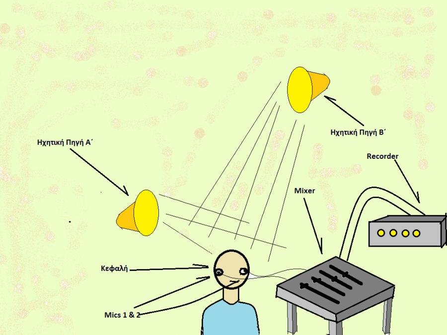

-Χρησιμοποιήθηκαν δύο πυκνωτικά μικρόφωνα DPA 4061, τα οποία μπορείτε να δείτε εδώ:
Τα μικρόφωνα είναι μινιατούρες. Δύσκολο να το αντιληφθούμε από τις φωτογραφίες, αλλά πρόκειται για κορυφαία μικρόφωνα με μέγεθος κάψας λίγο μεγαλύτερο από το κεφάλι ενός σπίρτου!
-Κεφαλή κούκλας (Dummy Head) δεν υπήρχε. Αντί για κούκλα χρησιμοποιήθηκε ένα αληθινό κεφάλι, δηλαδή το δικό μου! :rolleyes:
Τα μικρόφωνα είναι τόσο μικροσκοπικά, ώστε τοποθετούνται εύκολα μέσα στα αυτιά. Η τεχνική αυτή χρησιμοποιείται συνήθως για συλλογή ήχων στο δρόμο και σε εξωτερικούς χώρους. Για κανονική ηχογράφηση είναι δύσκολη. Προϋποθέτει να μένει κανείς εντελώς ακίνητος χωρίς να μιλάει, να βήχει, κλπ. Δύσκολα πράγματα... :laugh:
-Στη συνέχεια τροφοδοτήθηκε ο προενισχυτής μικροφώνων Grace Design m201
-Από εκεί το ηχητικό σήμα καταγράφεται τελικά στον αυτόνομο πολυκάναλο ψηφιακό εγγραφέα σκληρού δίσκου ALESIS HD24XR 24-Track, Hard Disk Recorder.
Για να διασκεδάσουμε έφτιαξα το παρακάτω σχεδιάκι. Συγχωρέστε με όμως, είμαι χάλια σχεδιαστής, είτε με το χέρι, είτε με τον υπολογιστή!
Βλέπετε λοιπόν ένα σκαρίφημα της διαδικασίας που ακολουθήθηκε...
