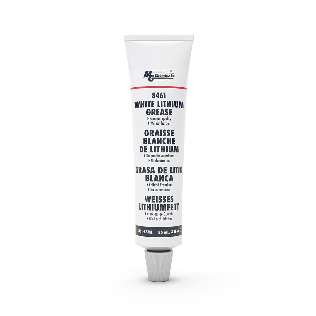

είχα δει στον 12volt ότι έβαζε κάποιο σε φακελάκια αλλά δεν μπορώ να το βρω
αρα βάζουμε λιθίου ή όχι?
το βρήκα
αλλά άντε να το βρεις εδω
Reactions: vlad66

το βρήκα
Αυτό φαίνεται Ο.Κ.
