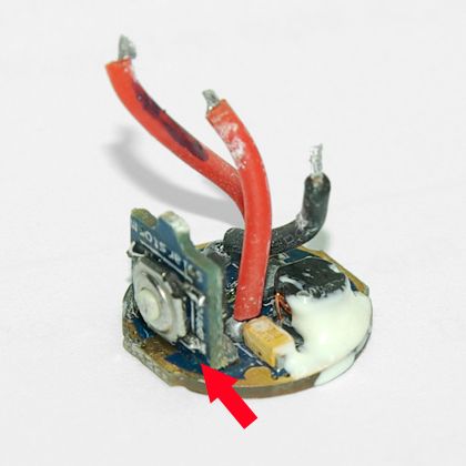

εννοω να τον δουλεψεις χωρις το κομματακι που ελειπε.
θες να πεις οτι πατησες σωστα το γυμνο διακοπτακι και δεν δουλευει?
με τα ηλεκτρονικα το εχεις? μπορεις να δωσεςι ρευμα παρακαμπτοντας τον διακοπτη (δηλαδη να βρεις το +&- του?)?

Οχι να δωσει ρευμα , να παρακαμψει απλα το διακοπτη με ενα καλωδιακι ωστε να κλεισει το κυκλωμα.

αυτο εννοω..εχω δουλεψει με τετοιον διακοπτη και αν θυμαμαι καλα, παρα τα 4 ποδαρακια, οι δυο πολοι ειναι δεξια καια ριστερα.

ναι προσπάθησα με γυμνό διακόπτη αλλά τζίφος!

λοιπον δες αυτην την φωτο
http://i1262.photobucket.com/albums/ii619/kostaspapakotas/web-IGP3361-2.jpg~original
με τον φακο οπως τον εχεις και με μπαταρια, απο την μια πλευρα το διακοπτη βαλε ενα καλωδιακι στην αλλη πλευρα του.
το βελος δειχνει το ενα ποδαρακι απο τα 4. εννοεις ενα απο την μια μερια, και ενα απο την αλλη
