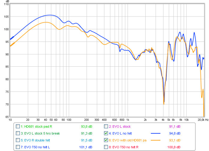

Τα online tests είναι ενδεικτικά, φτάνει τα ακουστικά μας να είναι φλατ -που δεν είναι. Πρόσφατα έκανα το τεστ που ανέβασε ο Σωκράτης και νόμιζα πως κουφάθηκα. Όλες οι συχνότητες ΟΚ και στα 4Κ, άκρα του τάφου σιωπή. Κατέβηκα 5 θέσεις στη στήλη για να αρχίσω ν' ακούω κάτι. Ανησύχησα πραγματικά, αλλά έλα που τα 8Κ τα ξανάκουγα κανονικά!
Ώσπου μετά μου ήρθε να δω την καμπύλη απόκρισης των ακουστικών μου.

Πανίκο,τα ακουστικά του έχουν 28db διαφορά μεταξύ τεσσάρων και οχτώ χιλιάδων,δεν μπορεί να πάρει έτσι αξιόπιστη μέτρηση.
(Ωραίο βύθισμα πάντως,συριστικά καπούτ! )
